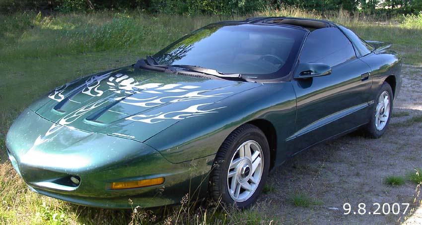

CamRaato94 Kirjoitettu 9. Elokuuta, 2007 Kirjoittaja Kirjoitettu 9. Elokuuta, 2007 Pientä fixausta tarvitaan myös ulkonäköön. Keulapala on aika eri värinen eikä takapuskuria ole nähtävästi lakattu lainkaan (jää vahausrättiin vihreää väriä ). Vauriot ovat enimmäkseen lakassa. Eli lakan hionta ja uusi lakkaus. [edit lisäys:] Lakkasin jo kokeeksi sivupeilit koska olivat palaneet päältä ihan valkoisiksi. Lakkaukseen tuli sen verta roskia että homma pitäisi tehdä uusiksi. Kuitenkin ne näyttävät yli metrin päästä ihan hyviltä, mitä nyt sävy on hieman tummempi vrt muut osat. [edit end] Pitääpä etsiä joku maalauspaikka missä on pölysuodattimilla varustettu maalauspaikka. Tulee muuten kakka lopputulos. Huomenna meen jonottaen Konalan katsastusasemalle. Maahantuontikatsastus alkakoon!
LOB Kirjoitettu 9. Elokuuta, 2007 Kirjoitettu 9. Elokuuta, 2007 onko tuo tarra tuossa konepellillä? Mulla on raitamallien kaavat + sivuteipit kaikki sarjaa 30th anniversary + kotkia ja tekstejä kaikkiin on kaavat ja teipit on 7 v n takuulla + asennuspaikka jos tarvii 20 e tunti koko auto n 3-4 t.
CamRaato94 Kirjoitettu 10. Elokuuta, 2007 Kirjoittaja Kirjoitettu 10. Elokuuta, 2007 onko tuo tarra tuossa konepellillä? On tarra. Kohtalaisen kuntoinen sellainen... Kaippa tuo tarrakin pitää sitten uusia jos ja kun keulapala lakataan uudelleen tai maalataan kokonaan...

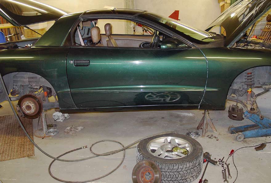

CamRaato94 Kirjoitettu 18. Elokuuta, 2007 Kirjoittaja Kirjoitettu 18. Elokuuta, 2007 Eipäs se katsari kaikkea löytänyt. Seuraavaa muuta, katsastuslöytöjen ulkopuolista laittoa: ------------------------------------------------------------------------ - Keltaisia vilkkuvalopolttimoita (kanta "sylvania" eli neliskulmainen riviliitin, ei pyöreä) - Etupään alatukivarsien taaemmat helat MIKÄ ON NÄIDEN U.S OSAN NIMI?? - Raidetangon päät uusiksi (kumisuojat halki joten uusittava) - Jarrupalat eteen - Jarrulevyt eteen, koska ei sorvausvaraa ja keskellä uraa eli pala ei ota 100%
Nova Kirjoitettu 18. Elokuuta, 2007 Kirjoitettu 18. Elokuuta, 2007 Ja jarruletkut ei ole käteviä satulan roikuttajia... melkein vaihtaisin noi.
Z-mo Kirjoitettu 18. Elokuuta, 2007 Kirjoitettu 18. Elokuuta, 2007 - Etupään alatukivarsien taaemmat helat MIKÄ ON NÄIDEN U.S OSAN NIMI?? Meinaat siis niitä puslia millä tukivarret on kiinni rungossa? Jos niitä meinaat, niin eipä niitä taida saada pelkästään etummaisia tai takimmaisia, samassa paketissa tulee kumpikin. Ja samalla ähhäyksellä ne kummatkin vaihtaa. Hintaakaan kun niillä ei kuiteskaan muutamaa kymppiä enempää oo.
pantera Kirjoitettu 18. Elokuuta, 2007 Kirjoitettu 18. Elokuuta, 2007 Eipäs se katsari kaikkea löytänyt. Seuraavaa muuta, katsastuslöytöjen ulkopuolista laittoa: ------------------------------------------------------------------------ - Keltaisia vilkkuvalopolttimoita (kanta "sylvania" eli neliskulmainen riviliitin, ei pyöreä) - Etupään alatukivarsien taaemmat helat MIKÄ ON NÄIDEN U.S OSAN NIMI?? - Raidetangon päät uusiksi (kumisuojat halki joten uusittava) - Jarrupalat eteen - Jarrulevyt eteen, koska ei sorvausvaraa ja keskellä uraa eli pala ei ota 100% frt end control arm inner rear bushings (vapaasti kaannettyna)
98Camu Kirjoitettu 18. Elokuuta, 2007 Kirjoitettu 18. Elokuuta, 2007 Kuvan mukainen läpyskä uupuu konetilasta. Se on nyt blanko. Onko jollain rataprojektin tekijällä lainata/myydä tuota muoviläpyskää? ELIKKÄS NYT EMISSIOLÄMISKÄÄ LAINAAN / MYYDEN! Eikös siinäkin läpyskässä ole vin koodi? Aattelin vaan jos tutkii tarkasti.
Z-mo Kirjoitettu 18. Elokuuta, 2007 Kirjoitettu 18. Elokuuta, 2007 satula on maassa Ei voi olla, auto on pukeilla ja tunkki alatukivarren alla. Satula roikkuu siinä alatukivarren korkeudella...
