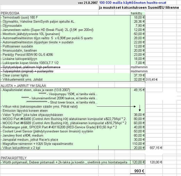

Tässä vähän mitä tähän mennessä on mennyt. Pitääköhän alkaa kohta ketjuttamaan luottokortteja. Sehän on isossa maailmassa tuttu tapa pärjätä.

Mutta tiivistys on tässä: Ns. tonnin huoltoon saa F-Bodyssä mahtumaan vaikka mitä varaosia. Ja jos ei paljoa muille tekemisestä maksa niin saa paljon uutta vakiopalaa. Viritys ja thyyningtuuning on asia erikseen.

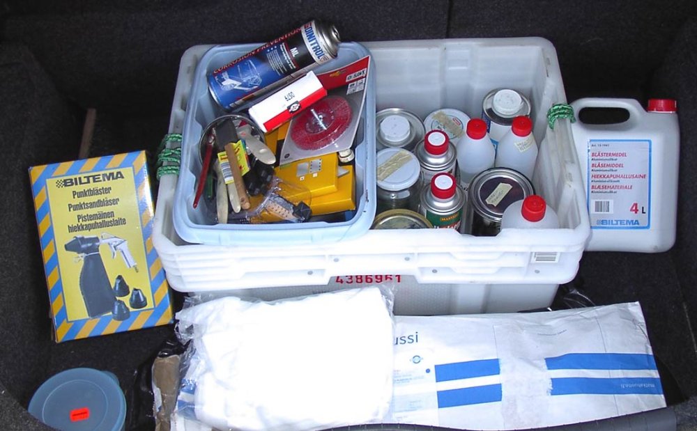

Lähtö tuli nyt kaverille koritinalla paikkaamaan noita lattian pikkureikiä. Tarkoitus olisi vihdoinkin saada sisusta nippuun, että pääsee ajelemaan ja katsastamaan. Valittivat mm. puuttuvasta takapenkistä. Sisämattokin on ollut pestynä jo kohta pari kuukautta. Vien kaverilleni mukana mukavan kemikaalisetin. On Ksyleeniä (keulatarran poistoon + pohjan rasvan poistamiseen/puhdistamiseen, tinneriä/ksyleeniä maalausvälineiden pesuun, debeer 2k happopohjamaalia ja kovetinta, debeer pintamaalia + 2k lakkaa, Würth Rost-Stop ruosteenestomaalia ym). Ei saa loppua myrkyt kesken...
Koritinan ja sen "pastan", pohjusteaineen käyn ostamassa Motonetistä. Toivottavasti löytyy... Katsokaa vanhemmat kuvat nähdäksenne millaisia reikiä lähden paikkaamaan...

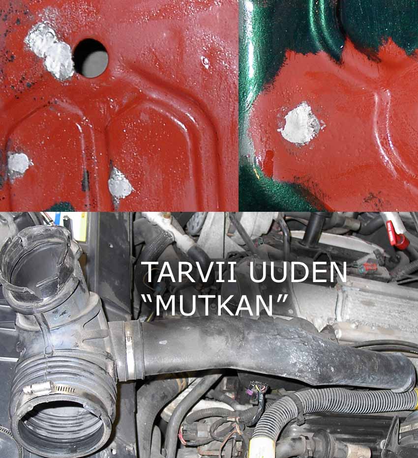

Tinattu... Oli siinä jonkin verran hommaa. Pohjuste tulee putsata huolellisesti, vesirätillä pyyhkien. Joissain foorumeissa sanotaan, että tämä tinapohjuste on pahempi ruostuttaja kuin ruoste itse. Pyyhin märällä kaikki alueet, jotta pohjustetta ei jäisi. Onneksi ulkonäöllisen viimeistelyn ei tarvitse olla täydellistä koska jää lattiamaton alle.
"MAFiin johtava mutka" oli aika rispaantunut. Tulee imuvuotoja ennen varsinaista MAFia. Onko tällasta purkuosaa, tai jotain performance mallia?

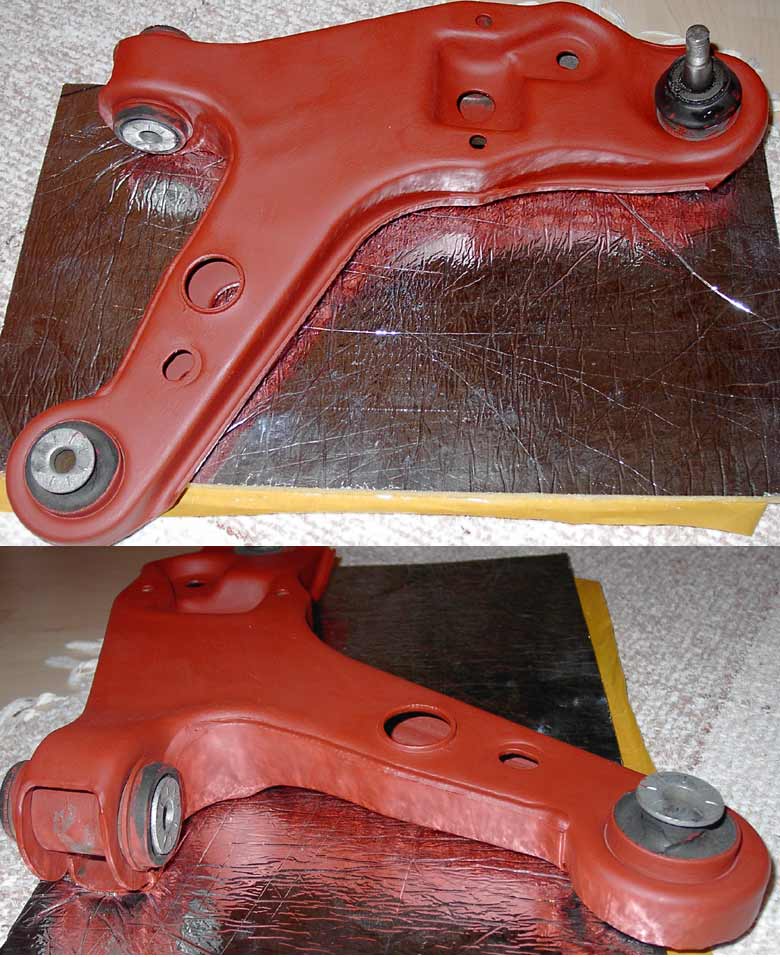

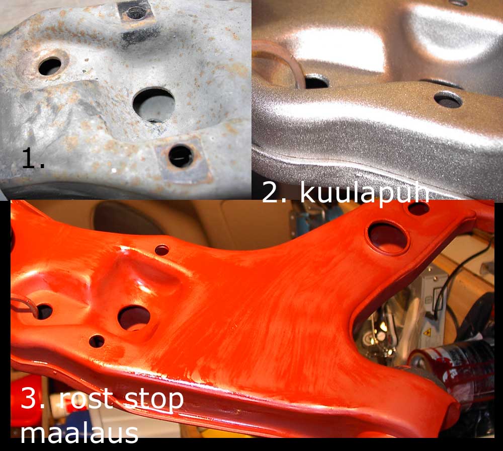

Yllättävän hyvää jälkeä tuli metallikuulapuhalluksessa. Kuulat olivat pieniä ja pyöreitä kuin haulit (on olemassa ns. sirpalekuulia myös, jotka repivät ja syövät myös peltiä). Eikä näyttänyt syöneen peltiä lähes lainkaan. Eihän näitä viitti kohta alle laittaakaan vaan kirjahyllyyn. Ehkäpä sitten putkimalliset racing "kevyet" ja nämä tallin seinälle... Hah.
94fire_kolmiotukiv.jpg}
Siisti on tuon puhalluksen jälkeen  m/
Kuulat oli 0.6 - 0.9mm ja pyöreitä.
Mutta tosi vmäinen maalata ruoste stoppimaalilla tuolta sisäpuolelta. Pikkupensselillä pystyy tekemään n. 50%. Käyn hakemassa tota samaista Würth Rost Stop maalia sprayna ja sitten pois prässättyjen puslien rei-iästä ruikkii!
Kaadat maalia suoraan reijjästä sisään ja sit heiluttelet eestaas. Toi on muutenki niin nätti pensselöinnin jäljiltä  \m/
Tai kotelomassaruiskulla, sopivasti ohennettuna...
Pitää järkätä... Tai sitten pienellä pensselillä vedän ton niin hyvin kun pystyn ja Dinitrolin ML:ää koko tukivarren "kotelo" täyteen ja asennuksen jälkeen vielä päälipuoli. Pitää vaan nyt katsoa että riittääkö toi 2x ruosteenestomaali vai pitäskö vetää joku pintamaali vielä 3. kerrokseksi... Alla valmista. Ei tuo mattamaali nyt pensselillä vedettynä niin pahan näköinen ole...

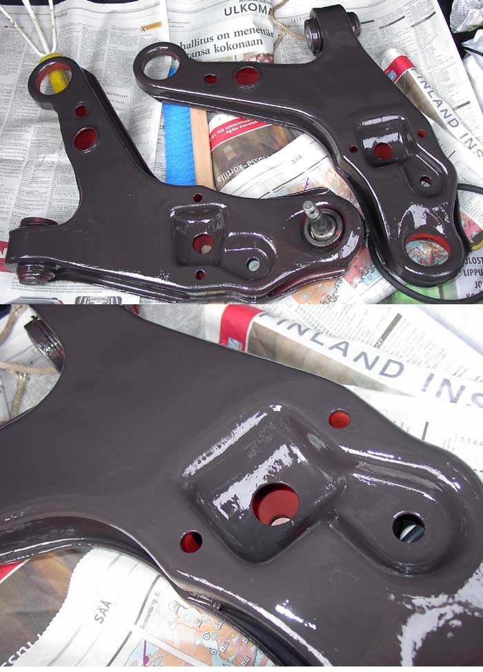

Pintamaali... Valmista tuli. Vielä ML sisään ku kuivaavat...
94tukiv_valmiit.jpg}
