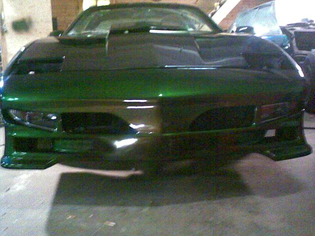

Diore Kirjoitettu 4. Huhtikuuta, 2009 Kirjoittaja Kirjoitettu 4. Huhtikuuta, 2009 vittu mikä homma tossa pinnassa mä sanon..perkele!nyt 3tuntii tehny ja konepeitosta puolet tehty ja koko auto käyty savella läpi..ei tuu kesää...pojat lähti hakee fareclan g3:sta niin saa ton maalisumun ja roskat pois..saamarin maalari

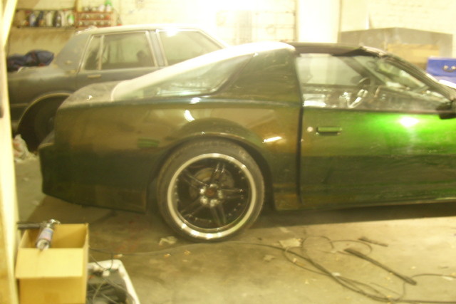

Diore Kirjoitettu 4. Huhtikuuta, 2009 Kirjoittaja Kirjoitettu 4. Huhtikuuta, 2009 noni nyt himas..en tehnykkää pintaa ku 10 tuntia
Diore Kirjoitettu 4. Huhtikuuta, 2009 Kirjoittaja Kirjoitettu 4. Huhtikuuta, 2009 aika hyvännäkönen ilman spoikkaakin
Diore Kirjoitettu 4. Huhtikuuta, 2009 Kirjoittaja Kirjoitettu 4. Huhtikuuta, 2009 harmi kun kuvat on tärähtäneitä..
Diore Kirjoitettu 4. Huhtikuuta, 2009 Kirjoittaja Kirjoitettu 4. Huhtikuuta, 2009 onko se pinta nyt näyttelytasoa siitä en tiedä,mut on se paljon parempi..uutta pintaa en siihen nyt saa kuitenkaan.. :'( kyllä vituttaa kieltämäti..

cmro85z Kirjoitettu 4. Huhtikuuta, 2009 Kirjoitettu 4. Huhtikuuta, 2009 maalipinnan hionta ei yleensä paranna lopputulosta. jos pinnassa ei näy ruiskun jäljet niin hio koko auto mataksi ja lakkauta se joskus uudelleen osaavalla maalarilla.

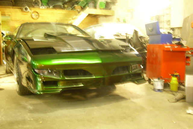

Diore Kirjoitettu 4. Huhtikuuta, 2009 Kirjoittaja Kirjoitettu 4. Huhtikuuta, 2009 nyt ei ollu aikaa eikä rahaa lakkauttaa uusiks..ja seki vituttaa et on menny monta litraa lakkaa ja rahaa aivan turhaan periaatteessa.. kyllähän tuo hiottiin vesis nyt...lähti ees vähä roskaa..sit fareclan g3:lla myllytys ja sitten menzernan hiontatahnalla myllytys,sit viimeistely vaahtolaikalla..vahaus jäi siis huomisen puuhiks..
Diore Kirjoitettu 4. Huhtikuuta, 2009 Kirjoittaja Kirjoitettu 4. Huhtikuuta, 2009 huomatkaa muuten vilkut etupuskurissa

xaekx Kirjoitettu 4. Huhtikuuta, 2009 Kirjoitettu 4. Huhtikuuta, 2009 aika hyvännäkönen ilman spoikkaakin No aivan samaa mieltä. Perän muodot suorastaan hivelee silmää.

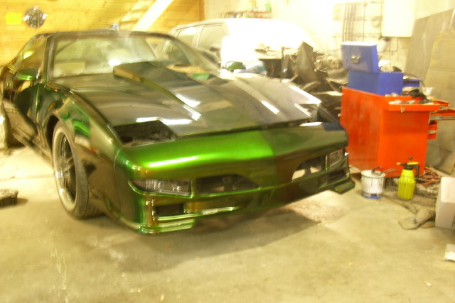

Diore Kirjoitettu 5. Huhtikuuta, 2009 Kirjoittaja Kirjoitettu 5. Huhtikuuta, 2009 no pistetää nyt sit pari pinta kuvaa viel ku on nyt tehty kokonaa loppuu ja kuvatkaa ei oo tärähtäneitä,vähä sumeita vaan xD

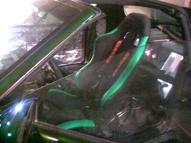

Diore Kirjoitettu 5. Huhtikuuta, 2009 Kirjoittaja Kirjoitettu 5. Huhtikuuta, 2009 kuskin penkkikin jo paikallaan..fiilistelin mut siitä en laita kuvaa
