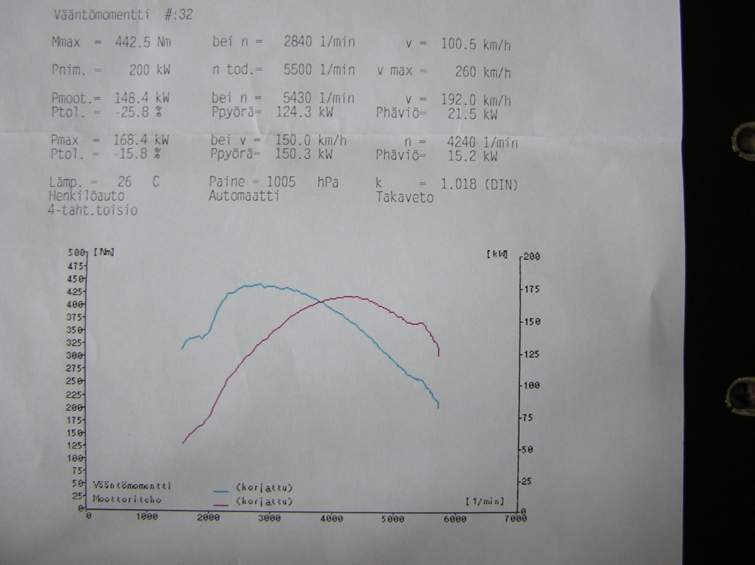

elkei Kirjoitettu 13. Kesäkuuta, 2005 Kirjoittaja Kirjoitettu 13. Kesäkuuta, 2005 Tuossapa olis tuo dynolappu. Ei kovin mairittelevat tulokset...dynolappu.jpg_thumb

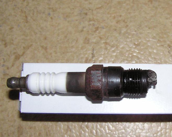

elkei Kirjoitettu 28. Kesäkuuta, 2005 Kirjoittaja Kirjoitettu 28. Kesäkuuta, 2005 Tänään pontso sai uudet tulpat, johdot, virranjakajan kannen ja pyörijän. Nykiminen ja tukkosuus loppu kerrasta. Eikä varmaan ihme kun kattoo näitä tulppia. Kuvassa oleva oli pahin. Kolme tulppaa oli suht ok, kaikki muut karmeessa karstassa.tuluppa.jpg_thumb

elkei Kirjoitettu 28. Kesäkuuta, 2005 Kirjoittaja Kirjoitettu 28. Kesäkuuta, 2005 tuo nyt oli pahin noista, muissa oli vielä rakoa kärkien välissä. En tiedä onko muuta vikaa, mutta ainakin alkoi toimia paljon paremmin. Virranjakajan kansi ja pyörijäkin oli aika hapettuneet. Puristuspaineetkin mitattiin samalla ja siellä 10,5 ja 11 välillä arvot heilui. Lieneekö miten normaalit? Pitää varmaan ruveta ajamaan kovempaa...
pate Kirjoitettu 28. Kesäkuuta, 2005 Kirjoitettu 28. Kesäkuuta, 2005 paljonko noilla tulpilla on ajettu, ei tuo ny ihan ole okoo. millon tarkistettu päästöt, mitähän sieltä putkesta tulee . tai sitte sulla on vaan penkki liian kaukana kaasu polkimesta
elkei Kirjoitettu 29. Kesäkuuta, 2005 Kirjoittaja Kirjoitettu 29. Kesäkuuta, 2005 millon tarkistettu päästöt, mitähän sieltä putkesta tulee . Meni se ainakin viime syksynä päästöistä läpi, tosin ei kauas jääny rajoista.

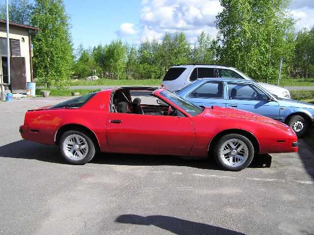

forssi83 Kirjoitettu 29. Kesäkuuta, 2005 Kirjoitettu 29. Kesäkuuta, 2005 et ois sattunu ottamaan sivu kuvaa ponusta ilman tota takaspoikkaa?
elkei Kirjoitettu 29. Kesäkuuta, 2005 Kirjoittaja Kirjoitettu 29. Kesäkuuta, 2005 Tuommonen löytyy, voin lähettää paremman version vaikka sähköpostiin, jos tarviit.purku7.jpg_thumb
F350 Kirjoitettu 29. Kesäkuuta, 2005 Kirjoitettu 29. Kesäkuuta, 2005 Tänään pontso sai uudet tulpat, johdot, virranjakajan kannen ja pyörijän. Nykiminen ja tukkosuus loppu kerrasta. Eikä varmaan ihme kun kattoo näitä tulppia. Kuvassa oleva oli pahin. Kolme tulppaa oli suht ok, kaikki muut karmeessa karstassa. Ettei olis öljyrenkaat jumissa, kun on noin päässy karstottumaan?
elkei Kirjoitettu 29. Kesäkuuta, 2005 Kirjoittaja Kirjoitettu 29. Kesäkuuta, 2005 Ettei olis öljyrenkaat jumissa, kun on noin päässy karstottumaan? Meinaatko, että alakautta tulis öljyä männän päälle? Eikö sen sillon pitäs savuttaa tai syödä öljyä? Pitää varmaan ajaa muutama tonni ja katsoa tulppia uudestaan. Jos on alkanu karstottumaan, niin sitten pitää miettiä uudestaan mitä koneelle tekis.
F350 Kirjoitettu 1. Heinäkuuta, 2005 Kirjoitettu 1. Heinäkuuta, 2005 Meinaatko, että alakautta tulis öljyä männän päälle? Eikö sen sillon pitäs savuttaa tai syödä öljyä? Pitää varmaan ajaa muutama tonni ja katsoa tulppia uudestaan. Jos on alkanu karstottumaan, niin sitten pitää miettiä uudestaan mitä koneelle tekis. Ei se välttämattä kauheasti savuta jos ei kaikki sylinterit huohota, kunnossa olevat "laimentaa" savutusta. Mutta siitähän sen näkee, kun ajelee jonkin aikaa ja tarkistaa nuo pahimmin karstottuneet.
