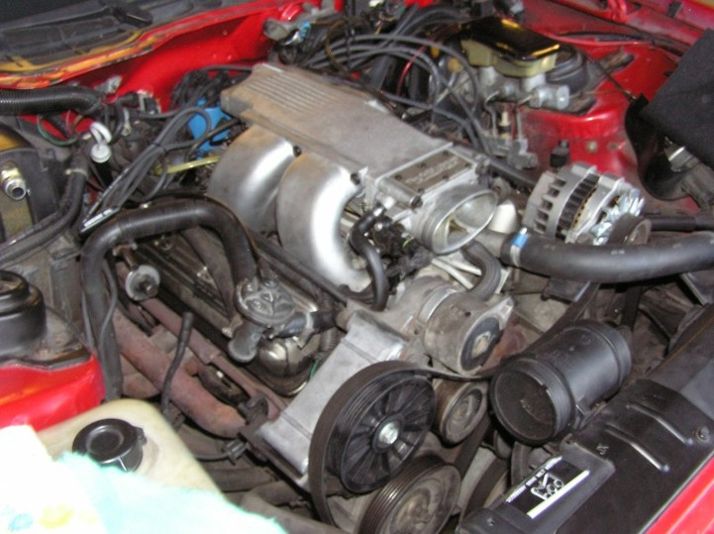

elkei Kirjoitettu 8. Toukokuuta, 2006 Kirjoittaja Kirjoitettu 8. Toukokuuta, 2006 Nii ja jotain muutakin hämärää siellä vissiin oli kun tuossa kuvassa oikeassa yläkulmassa olevassa kiinnitysreiässä tuntui olevan bensaa! Koko ruuvi oli kostea ja haisi bensalle. Ei liene ihan normaalia? Kuuluuko niiden pakokaasujen kiertää tuolla throtlebodyssä asti? Plenumissahan ne vissiin kiertää. Mietin vaan mistä hitosta se bensa tuonne tuli. Kulutuskin oli ennen remonttia aika korkea. varmaan 25l/100km...Throtlebody1.jpg_thumb
GTATL Kirjoitettu 8. Toukokuuta, 2006 Kirjoitettu 8. Toukokuuta, 2006 oliskohan tullut hiilipöntön kautta?
elkei Kirjoitettu 8. Toukokuuta, 2006 Kirjoittaja Kirjoitettu 8. Toukokuuta, 2006 oliskohan tullut hiilipöntön kautta? Mitäs se sellainen tekee? Onko se se pönttö mikä on siellä pelkääjän puolen etukulmassa?
elkei Kirjoitettu 8. Toukokuuta, 2006 Kirjoittaja Kirjoitettu 8. Toukokuuta, 2006 oletko kysellyt mitä noi avarammat runnerit maksaa? kiinnostais itteäkin En ole nykytaksoja kysellyt. Ei kai niillä juuri muuta virkaa ole kuin ulkonäkö. Pitää vaan asentaa kun hyllyssä olivat
GTATL Kirjoitettu 8. Toukokuuta, 2006 Kirjoitettu 8. Toukokuuta, 2006 tankin höyryt imetään pönttöön ja imu otetaan läppärungossa olevasta putkesta. imu on melkoinen.
elkei Kirjoitettu 8. Toukokuuta, 2006 Kirjoittaja Kirjoitettu 8. Toukokuuta, 2006 tankin höyryt imetään pönttöön ja imu otetaan läppärungossa olevasta putkesta. imu on melkoinen. Kuuluukos sen silti kusta tuonne TB:hen? Voiko siihen häkäpönttöön vaihtaa jotain filtteriä tms?
GTATL Kirjoitettu 8. Toukokuuta, 2006 Kirjoitettu 8. Toukokuuta, 2006 tolle pöntölle annettiin vaihtöväli, jota en nyt kyllä muista. siis koko pönttö pitäis vaihtaa jos seon risa. meikäläinen heitti koko pönikän mettään ja tankilta tulevaan putkeen laitoin halpis pensansuodattimen. läppärungosta tulppasin putken.

elkei Kirjoitettu 13. Kesäkuuta, 2006 Kirjoittaja Kirjoitettu 13. Kesäkuuta, 2006 Tämä projekti etenee tosi hitaasti, kun on ollut niin paljon työmatkoja, ettei ole ehtinyt autoa paljoa laittaa. Nyt on kuitenkin jotain edistystä tapahtunut. Accelin 24lb suuttimet tuli laitettua ja säädettävä regu. Lisäksi askartelin nuo SLP:n runnerit paikalleen. Piti rakentaa alumiinista laippa millä sai tukittua sen tyhjäkäyntikanavan, kun entiset runnerit olikin sitä uudempaa mallia. Plenumikin tuli samalla portattua. Ilmastoinnin nakkasin myös mäkeen. Vielä pitäs nuo ilmaputket sahata pakosarjoista pois, niin pääsis kasaamaan auton valmiiksi...ehka_talla_viela_ajetaan.jpg_thumb
