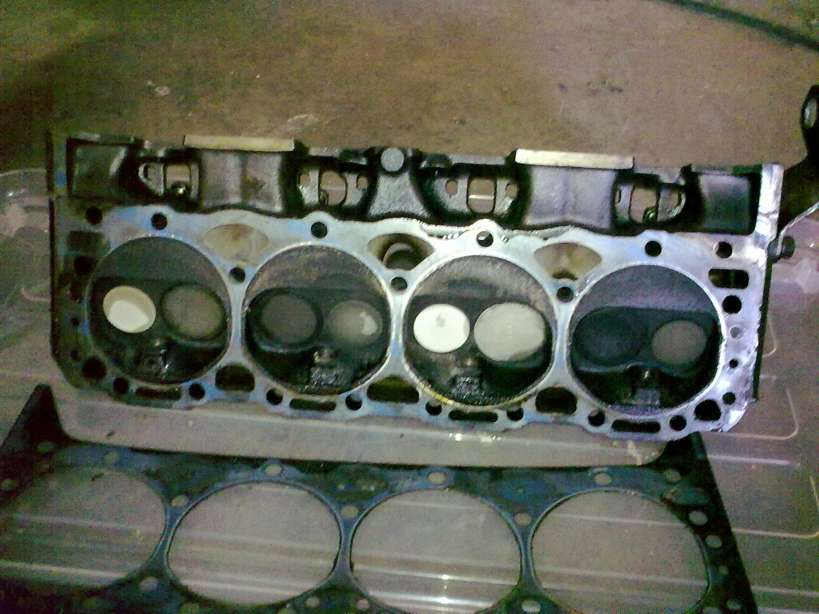

elkei Kirjoitettu 15. Elokuuta, 2009 Kirjoittaja Kirjoitettu 15. Elokuuta, 2009 Onkohan ihan normaalia, että venttiilit näyttää tuolta? 8 sylinterin tulppa oli aika karstanen. Lisäksi palotilassa ja männän päässä oli jokun verran karstaa. Jostain ilmeisesti päässyt öljyä tihkumaan koneeseen.
