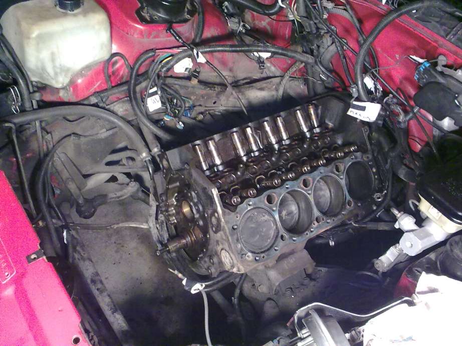

F350 Kirjoitettu 15. Elokuuta, 2009 Kirjoitettu 15. Elokuuta, 2009 Onko baseplaten kanavat öljyset? Runnereiden pulttien juuresta vetää helposti alipaineella öljyä imukanavaan.
elkei Kirjoitettu 16. Elokuuta, 2009 Kirjoittaja Kirjoitettu 16. Elokuuta, 2009 Onko baseplaten kanavat öljyset? Runnereiden pulttien juuresta vetää helposti alipaineella öljyä imukanavaan. Kyllähän siellä pikkusen märkää tuntui olevan. Pitää varmaan kasatessa laittaa kunnolla tiivistemönjää väliin. Kuuluuko muuten nostajien rullissa olla minkäänlaista välystä? jokainen rulla tuntui liikkuvan vajaan millin sivuttain.
F350 Kirjoitettu 17. Elokuuta, 2009 Kirjoitettu 17. Elokuuta, 2009 Kyllähän siellä pikkusen märkää tuntui olevan. Pitää varmaan kasatessa laittaa kunnolla tiivistemönjää väliin. Kuuluuko muuten nostajien rullissa olla minkäänlaista välystä? jokainen rulla tuntui liikkuvan vajaan millin sivuttain. Sininen rtv on hyvä aine tuohon väliin, pulttien kierteisiin sitten kierretiivistettä, niin ei pääse öljy nousemaan niitä pitkin. Enpä muista että mulla olis ollu nostajien rullissa välystä sivu suunnassa ja nyt ei enää pysty varmistamaan, kun on jo niin paljo niputettu. BlackZ:llahan on kone palasina, siltä varmaan näkis.
elkei Kirjoitettu 17. Elokuuta, 2009 Kirjoittaja Kirjoitettu 17. Elokuuta, 2009 Nyt se ei olis enää kuin kasausta vaille valmis...
BlackZ Kirjoitettu 18. Elokuuta, 2009 Kirjoitettu 18. Elokuuta, 2009 Sininen rtv on hyvä aine tuohon väliin, pulttien kierteisiin sitten kierretiivistettä, niin ei pääse öljy nousemaan niitä pitkin. Enpä muista että mulla olis ollu nostajien rullissa välystä sivu suunnassa ja nyt ei enää pysty varmistamaan, kun on jo niin paljo niputettu. BlackZ:llahan on kone palasina, siltä varmaan näkis. Paitsi että mulla ei oo rullavermeet vaan laakurikampe
Trans Am 350tpi Kirjoitettu 18. Elokuuta, 2009 Kirjoitettu 18. Elokuuta, 2009 Kuuluuko muuten nostajien rullissa olla minkäänlaista välystä? jokainen rulla tuntui liikkuvan vajaan millin sivuttain. Ainakin mulla oli vanhoissa rullanostajissa juuri samanverran välystä sivusuunnassa. Ei pitäis haitata, laitoin tosin uudet nostimet "varmuudenvuoksi" kun iskin koneeseen cranen 2032-nokan, uuden jakopään ja alurullavipat. Pystysuunnassa ei sitä klappia saa olla.
