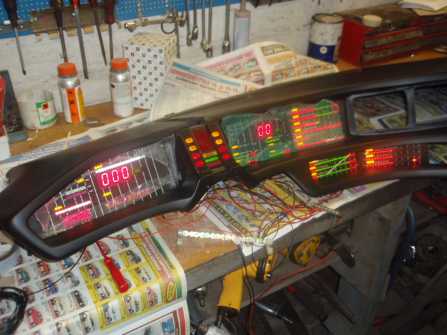

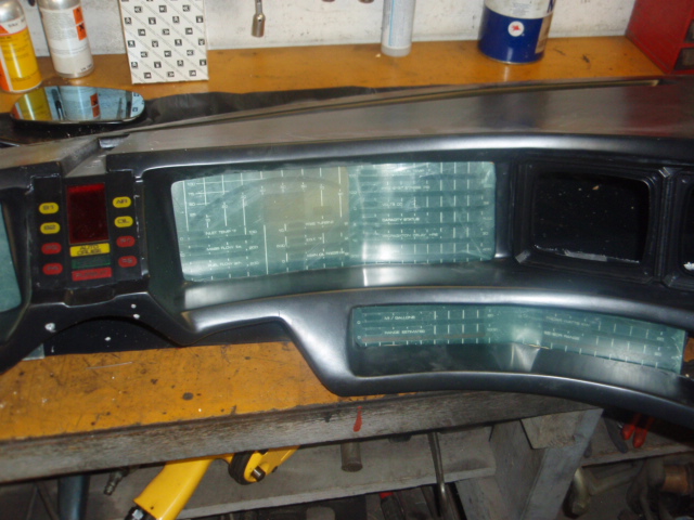

Mittaritaulujen sovittamisessa on ollut puuhaa enemmän kuin alkujaan arvelin, mutta onneksi kuitenkaan mitään ylitsepääsemätöntä ongelmaa ei vielä ole tullut. Tässä sitä odotellaan nyt kitin kuivumista. Voiceboxin ympäristön teen  taas uusiksi, koska edellinen ei miellyttänyt silmää. Pehmeämpiä muotoja pitää olla.
Toistaiseksi tällaista sovitusta, taulut ovat harmaat koska mittarien eteen laittamassani pleksissä on suojamuovit. Tosin alkuperäisessä ei ollut "mittariston lasia", mutta kun talossa on neljävuotias automies, on varovaisuus tarpeen  ;)

Tänään vuorossa lisää hiontaa ja lopuksi vielä vedin uuden puolihimmeän mustan värin kojelaudan pintaan. Aamulla näkee miten onnistui...
Hyvin onnistui maalaus. Intoa riitti sitten niputtaa kojelautaan mittarit paikoilleen. Tällaista jälkeä tuli. Näyttää aika hyvältä :-P

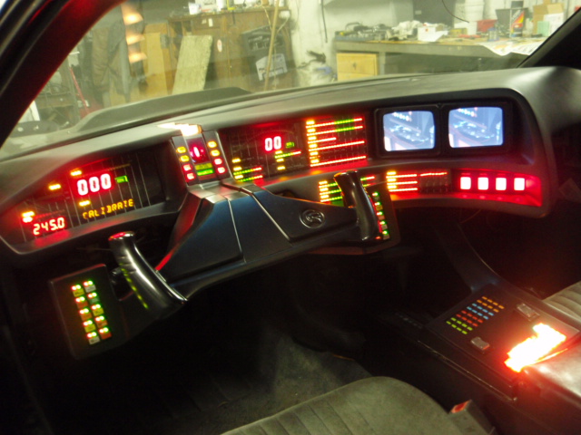

Vaikka jokainen ilta viikosta on tallissa kulunutkin, tuntuu ettei suurtakaan edistystä tapahdu, vaikka sormet verillä on tullut johtoja vedettyä ja kolvi on lähes syttynyt palamaan... Emäntä kyllä jo eilen huomautti, että alkaa illat olla yksinäisiä, mutta enhän mä ollut kuin kerrosta alempana. Ja kai jokainen nyt puolen yön maissa tallista tulee sisälle... No pian ollaan viikko yhdessä lomalla, varmaan sitten jo komentaa talliin että saa olla rauhassa ;)
Elikäs projektin eteneminen on sellaisella asteella, että kojelauta alkaisi olla toimivana autossa, telkuista voi katsella Maikkelia ja Kittiä samalla kun ruuvaa. tai painella nappuloita ja kuunnella piippailua. Ei hullumpaa 8) Mutta miten ihmeessä mä saan turboboostin toimimaan...?
7.2.2009_041.JPG}
\m/ m/ *clap* :-P Vetää ihan sanattomaksi ja suupielet korviin asti! On kertakaikkiaan UPEA! :D
Kai sulla valaistuksen himmennin löytyy :o
Voi vähä häikästä pimeellä ;D
On sairaan hieno värkki \m/
hienolta näyttää  m/
