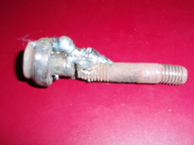

Bluehill Kirjoitettu 9. Maaliskuuta, 2009 Kirjoittaja Kirjoitettu 9. Maaliskuuta, 2009 Pientä päivitystä tänne. Viikonloppuna innostuin purkamaan keulan vielä palasiksi, paransin valojen kiinnityksiä ja sovitin keulapalan paremmin linjoihin sopivaksi. Nyt istuu jo omaa silmää miellyttävästi. Samalla tuli tehtyä vähän maalaushommia takakopankanteen ja verhoiluja kiinniteltyä. Tämän illan erikoinen oli jo hieman vaativampi toimenpide. Joskus aiemmin oli ilmeisesti pakoputkiremontin yhteydessä katkennut toinen oikeanpuoleisen pakosarjan ja -putken liitoksen pinnapultti ja pakoputki vuosi melko paljon. Tuumailtiin isäukon kanssa jonkin aikaa parasta tapaa irroittaa se ja päädyttiin ensin ottamaan ehjänä oleva pinnapultti pois jolloin saatiin hieman lisätilaa. Sitten vaan paineilmahiomakoneeseen hiomakivi ja ruosteet pois. Romuosalaatikosta löytyi sopiva torx-kantainen kannenpultti josta lyhentämällä saatiin sopivan mittainen. Se hitsaten taas kannaksi pinnapinnapulttiin (oli muuten tosi ahdasta). Ja hylsy pulttiin, toinen pitämään räikkää paikoillaan ja pilleillä pakosarja kuumaksi. Sitten pikkuhiljaa kiertäen aukesi pinnapultti ja homma oli bueno! Melkoisen vääräksi oli pultii aikoinaan mennyt. Piti ihan kuva ottaa liitteeksi... Huomenna hakemaan sopivat uudet pultit...

Guest Ezzy Kirjoitettu 18. Maaliskuuta, 2009 Kirjoitettu 18. Maaliskuuta, 2009 Melkoisen vääräksi oli pultii aikoinaan mennyt. Piti ihan kuva ottaa liitteeksi... heh heh, Nupan kädenjälkeä väliaikaiset ratkaisut on hienoja...

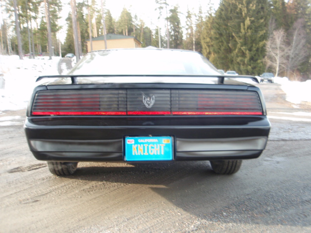

Bluehill Kirjoitettu 22. Maaliskuuta, 2009 Kirjoittaja Kirjoitettu 22. Maaliskuuta, 2009 Tallissa tapahtuu taas niin maanperusteellisen paljon Viikonlopun saldoksi on kirjattava konsoliin nappuloiden lisäystä, takapuskurin korjaus, maalaus ja paikoilleen asennus. Väri on kyllä väliaikainen, kun ensi vuonna on ylimaalarilla käynnin vuoro Nyt hiukan uutta ulkokuvamateriaalia takapään uusista muodoista.

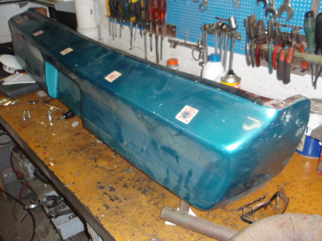

Bluehill Kirjoitettu 22. Maaliskuuta, 2009 Kirjoittaja Kirjoitettu 22. Maaliskuuta, 2009 Niin ja tästä puskurista lähdin liikkeelle... 24 reikää!!!

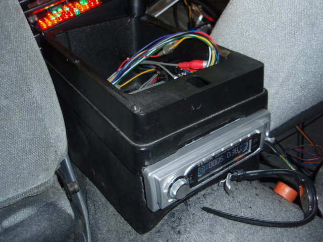

Bluehill Kirjoitettu 5. Huhtikuuta, 2009 Kirjoittaja Kirjoitettu 5. Huhtikuuta, 2009 Kiitos Tänään sai dremeli soida, piti tuhota hieman keskikonsolia soittimen asennuksen vuoksi Mutta ei ihan perinteinen ollut paikkakaan. On muuten aivan loistavasti aikoinaan suunniteltu tuo paikka (lisäsoitinta varten). Kuten kuvasta näkyy... Paljon muutakin ehdin väkertää, johtosarjan ylempää konsolia varten ja asentaa sen paikoilleen (vielä kun sais konsolin tullista), kojelaudan paneeleja asentelin paikoilleen ja kaikenlaista johdotusta vielä siinä ohessa...

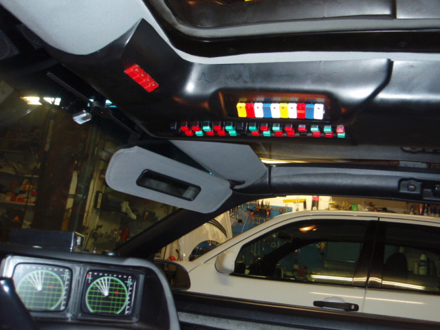

Bluehill Kirjoitettu 19. Huhtikuuta, 2009 Kirjoittaja Kirjoitettu 19. Huhtikuuta, 2009 Jos ens kerralla sitten soittelet Päivän ohjelmanumerona oli kattokonsolin uudenversion rakentaminen, huomenna laitan kuvan... Päätin piipahtaa tankkaamassa ja koeajolla. Ja tarkalle oli mennyt talven siirtoajot. Kun peruutin tallista ulos, loppui bensa
Guest Ezzy Kirjoitettu 20. Huhtikuuta, 2009 Kirjoitettu 20. Huhtikuuta, 2009 Toi on kyl hienoa ku loppuu bensa jo siinä viivalla missä alkaa se poikittaisviivajuttu Mulla loppu ton auton ostoreissulla hämeenlinnan kohdille motarilla gaso ku ei ollu mitään hajua missä vaiheessa on tyhjä ja OIKEASTI tyhjä
Bluehill Kirjoitettu 20. Huhtikuuta, 2009 Kirjoittaja Kirjoitettu 20. Huhtikuuta, 2009 Nyt kun on digitaalimittari, niin melkoisen epämääräistä oli ekalla kerralla arvata näyttämää... Kattokonsoli paikoillaan, joko on huonoja poranteriä PALJON tai tuossa on jo "molecular bonded shell"-pinnoite... Vieläkään ei ole täydellinen konsoli, mutta menköön nyt tällä kertaa...
