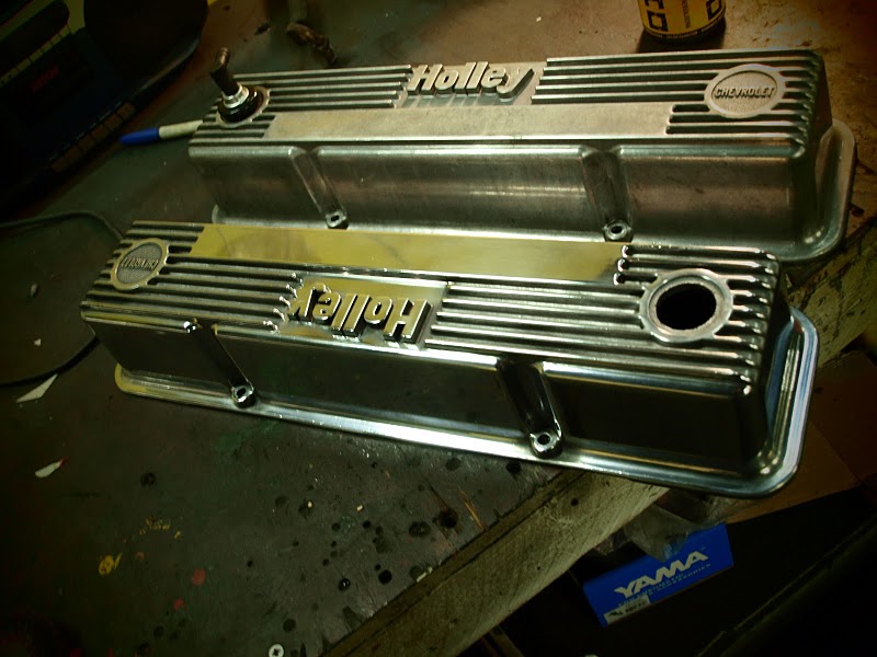

hlappis Kirjoitettu 5. Joulukuuta, 2010 Kirjoittaja Kirjoitettu 5. Joulukuuta, 2010 tuossa kuvaa kun koittanu venakoppia kiillottaa mutta nuo rivojen välit pikkasen hankalia kiillottaa kauempi kuvassa on vielä kiillottamatta...
set28 Kirjoitettu 5. Joulukuuta, 2010 Kirjoitettu 5. Joulukuuta, 2010 mul oli tollaset kopat -69 firessä.Noi kiiltävät osat kiiltävinä ja välit auton värisinä

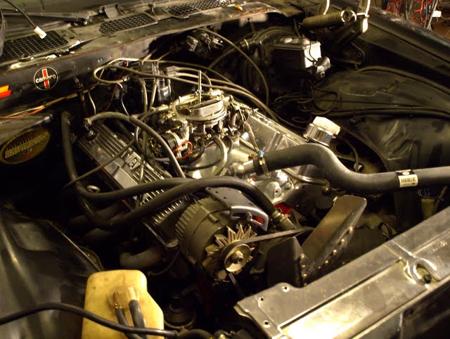

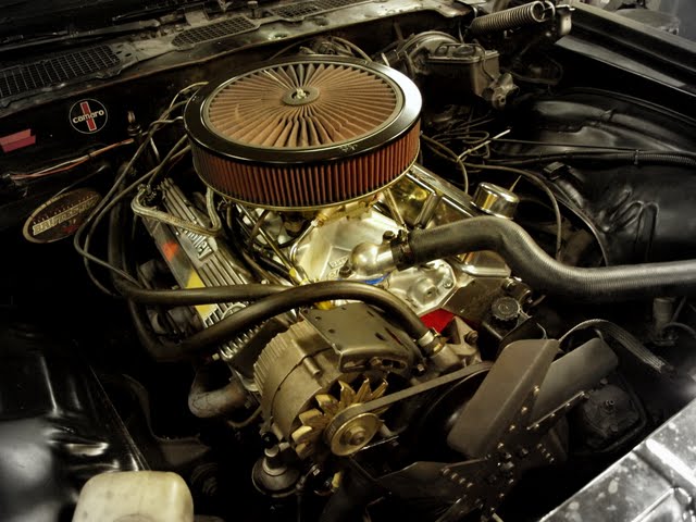

hlappis Kirjoitettu 28. Elokuuta, 2011 Kirjoittaja Kirjoitettu 28. Elokuuta, 2011 hitto tämä topikki jäänyt ihan unholaan mutta laitetaas päivitystä eli tuo kone minkä viime syksynä ostin oli hieman floppi http://kuvablogi.com/nayta/prev/img3096214.jpg rempatut kannet http://kuvablogi.com/nayta/prev/img3096216.jpg ja näiden hauskojen yllätysten jälkeen purin tuon koneen palasiksi ja keskityin omiin mopareihin täksi kesäksi. mutta näin syksystä camaro on ruvennut saamaan uutta henkeä pikkuhiljaa http://kuva1.kuvablogi.com/iso/img3218467.jpg alakerta vakio 2bolt ja 030" ylikoon hyperteutic flattop männillä. ja nokan comp274xe tyrkkäsin eilen paikalleen. seuraavaksi olisi noitten mexiko e-street kansien pulttaus ja loput rojut niskaan. jospa tuo tuosta.

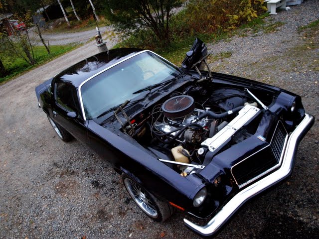

hlappis Kirjoitettu 14. Syyskuuta, 2011 Kirjoittaja Kirjoitettu 14. Syyskuuta, 2011 tuossa maanantaina saatiin jo camaro käyntiin ja jopa rojut pysyi lohkon sisällä muutamia parannuksia vaan vaatii kuten: -uudet tulpanjohdot (yksi kärähti kun nuo vanhat vaan heitettiin paikalleen ) -kaasari??10v vanha carteri löytyi hyllystä ja toimivuus on niin ja näin. -uusi startti,vanha vielä joten kuten jaksaa. -lootalle erillinen isohko jäähdytin. -lootan öljypohjan kiristys koeajoa ei vielä olla päästy koittaa koska pimeys iski ja tuo tulpanjohto kärtsäs,mutta n.10m tuolla pääsi jo etiäpäin tyhjäkäyntiä ei saatu tuota vielä käymään ja sytty joko myöhäsellään tai käy laihalla kun peltisarjat hohti pikkasen punaista n.30min käynnin jälkeen. jospa tuo tuosta.
hlappis Kirjoitettu 2. Lokakuuta, 2011 Kirjoittaja Kirjoitettu 2. Lokakuuta, 2011 ensimmäiset testilenkit heitetty ja ihan kohtuu hyvin liikkuu. vielä kaasarin säätämistä ja oikean ennakon hakemista,paljon lienee tämmöiseen mottiiin olisi oikea ennakko? nyt tyhjäkäynti ennakko n.14-17ast ja 3000rpm n.33-35? pikkasen Failasin noitten nostajien preloadissa konetta kasatessa ei meinanut oikein kone käydä tyhjäkäyntiä vaikka miten koitti säätää. ajattelin sitten katsoa preloadit koneen käydessä ja n.kierros liikaa oli muutamissa on muuten sotkuista puuhaa vaikka rälläköin vanhat venakopat sopiviksi. tämän jälkeen tyhjäkäynti löytyi ja 295 kumit saa kyytiä ihan mukavasti tosin lootan vanha peltinen öljypohja fuskaa jostain aika paljon öljyä. jos tänään vähän testailisi lisää kun noin hieno kelikin.
hlappis Kirjoitettu 2. Lokakuuta, 2011 Kirjoittaja Kirjoitettu 2. Lokakuuta, 2011 pientä rötäämistä 1300rpm-1800rpm välillä,mutta muuten käy ja kulkee ihan hyvin.
hlappis Kirjoitettu 2. Lokakuuta, 2011 Kirjoittaja Kirjoitettu 2. Lokakuuta, 2011 kaasari vaihtui uuteen 650dp holleyn mekaaniseen.

hlappis Kirjoitettu 9. Lokakuuta, 2011 Kirjoittaja Kirjoitettu 9. Lokakuuta, 2011 pitää vähän perua puheita tuosta tehottomuudesta,sytkää tahi seoksia ei olla säädetty ja rötääminen hävinny kokonaan?liekkö vuoden vanhan bensan syytä? nythän tuo tahtoo mennä kylki eeltä jos vaan uskaltaa antaa huutia ...tuskin nuo 295 micheliinit nyt noin huonot on? tosin säädin tuota lootan alipainetta muutaman kierroksen niin ei vaihda liian nopeasti isompaa,liekkö sillä vaikutusta tuohon menoon? koska turbiini on n.2400-2700rpm stallilla ja tuo nokka taitaa toimia 1500-6000rpm välillä?ennen lootan säätöä tuo pökkäs jo 2000rpm isompaa ja kikkarilla sit kone heräs jotenkin. ensi viikonlopuksi jos sais puuhakilvet niin sais enempi tuota testausta aikaan,G-Techillä 0-100km/H aika kohta piristettävä tuota isolohko moparia kun tahtoo perstuntumalla jäävän jo kohta pikkulohon jalkoihin

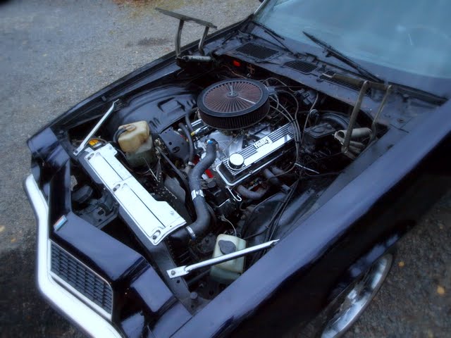

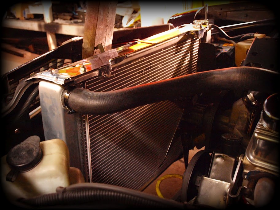

hlappis Kirjoitettu 7. Marraskuuta, 2011 Kirjoittaja Kirjoitettu 7. Marraskuuta, 2011 joo.konetta vielä ropailtu ja lootan jäähdytin lisätty keulille,vielä kaipais syvemmän öljypohjan lootaan. onko kellään mitään tiettyä merkkiä mitä suositella? koneeseen vaihdon termostaatin kopan ja venakopan tiivisteet ja samalla huomasin toisen kopan pultin reijän kohdalta olevan pikkasen halki mutta ei näytä vuotavan ja sattuu olemaan imukannen puolella vielä niin ei tuota heti huomaa. kesäksi vielä vanteet vaihtoon ja konepellille pitäs jotain keksiä kun ei varmaan mahdu kiinni enää mitenkään myös tuota etupuskuria ajattelin muutaman sentin modata koria lähemmäks ja samalla ottaa turhia tukirautoja sieltä pois. todella kiva kone tuosta tuli leikkimiseen mutta saa nähä miten paljon tuo tota rääkkiä kestää.. tosin huutia näille antaa pitää.

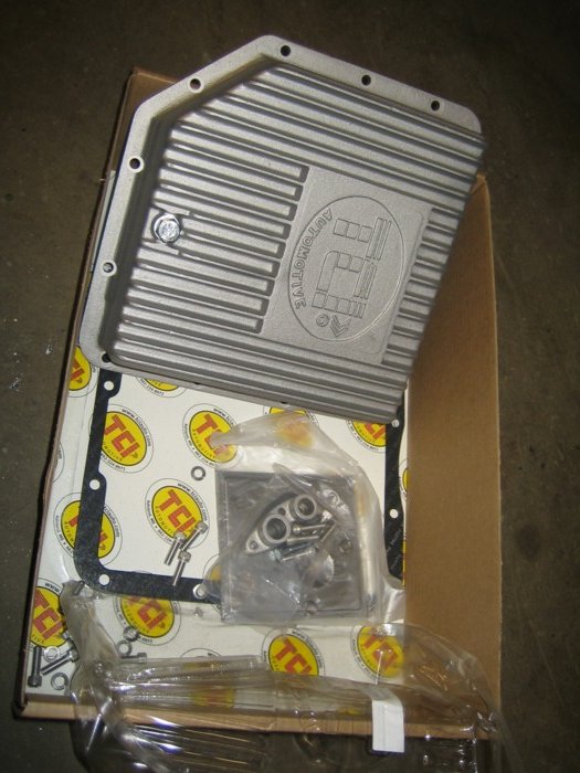

z74 Kirjoitettu 8. Marraskuuta, 2011 Kirjoitettu 8. Marraskuuta, 2011 Tci :n syvä öljypohja tuli laitettua omaan 350 laatikkoon, ja tohon oon kyllä tyytynäinen ollut. kaikki tarpeellinen tuli mukaan tohon settiin. pultit, tiiviste ,suodatin ja suodattimen välilevy , jolla se laskeutuu lähemmäks ö-pohjaa . pari cowl induction konekuitua löytyy hyllystä ja toinen niistä saattas joutaa. noissa kummassakin 2" scoop. laita yv jos kiinnostaa.

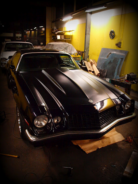

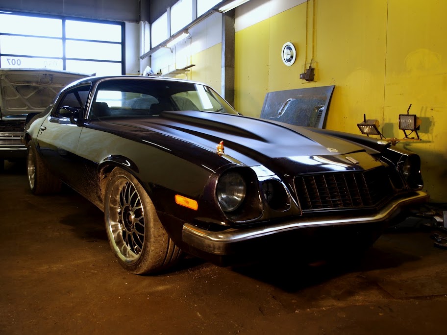

hlappis Kirjoitettu 12. Joulukuuta, 2011 Kirjoittaja Kirjoitettu 12. Joulukuuta, 2011 camaroon tullu väsättyä kaikkea pientä kuten etupuskurin tyhjennys turhista raudoista ja modaus lähemmäs koria. ja myös kuitusen konepellin hommasin kiitos siitä z74. hyvin tuo pelti istuu,uutta väriä kaipaa vaan. kuvassa puskuria siirretty koria kohti n.5cm. KLIK: https://lh5.googleusercontent.com/-w_uSW_N6SFo/TtvqBNRZ0sI/AAAAAAAABcE/G3wRTETDGes/s912/camala%252520020.JPG tuon verran "turhaa" rojua irtosi puskurista KLIK: https://lh3.googleusercontent.com/-um0mdomsvO0/TtusipgdLYI/AAAAAAAABbs/VLbSm9OC1Yw/s640/camala%252520027.JPG muutama kuva kuitupellistä: KLIK: https://lh6.googleusercontent.com/-Tedgjm2pLDw/TuUOQShfA6I/AAAAAAAABew/DR2Jpmb-ALE/s640/konepelti%252520008.JPG KLIK: https://lh4.googleusercontent.com/-KR5vVitfcm8/TuUOT-ZrjjI/AAAAAAAABe4/B17erKz6w4g/s912/konepelti%252520009.JPG KLIK: https://lh3.googleusercontent.com/-FW9VarGmBzQ/TuUOklIbUsI/AAAAAAAABes/-8keYcIYv8c/s912/konepelti%252520028.JPG
selli Kirjoitettu 12. Joulukuuta, 2011 Kirjoitettu 12. Joulukuuta, 2011 Aikalailla oli kampetta puskurissa Hyvin istuu kyllä tollanen pelti! ROK ROK
Z-mo Kirjoitettu 12. Joulukuuta, 2011 Kirjoitettu 12. Joulukuuta, 2011 tuon verran "turhaa" rojua irtosi puskurista KLIK: https://lh3.googleusercontent.com/-um0mdomsvO0/TtusipgdLYI/AAAAAAAABbs/VLbSm9OC1Yw/s640/camala%252520027.JPG Hahaa, noita kun kattoo niin ei ihme että 2geni on painavin. Hyvin lähtee painoa pois...
