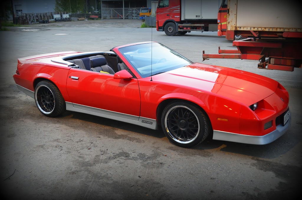

Ukon kanssa ostettiin tuommonen 3gen 88vuosmallin avo camaro.
oikein 305Tbi raketti race motilla  ;D
täysin räpeltämätön ja aika orkkis.
ylimaalattu jossai vaiheessa ja katto uusittu.
muutama pikku vikakin löytyy,kuten takakontti ei mene kiinni?makaa omalla painollaan vain,kiekkamittari ei ole synkrossa motin kiekkojen kanssa?rätin asentaja vetäny apurin puolen ikkunan vierestä rätin vähän rikki.
pitihän tuotakin jo vähän tuunata eli vanhan camaron keskinit alle  ;D
näyttää ihan perunalle koska älytön wheelgappi ja takana 265 venykumit 11" vanteella  ;D ;D
mutta jospa tuon madaltais alkuviikosta mikäli ehtii ja helmat maalais korinväriin ja kalvottais umpioita ni ihan menevä vehje siitä tulee.
vanteet voi vielä vaihtua näihin Ebaysta ostettuihin Kerscher rs koottaviin,täytyy vain purkaa nuo ja ulkolipat korjata sekä kiillotella.

Hyviä rojekteja siellä on ja hyvät tilat rassailla! Ja mun ei varmaan tarvii sanoa mitään ton 3gennerin kohtalosta? :) Hyvältä näyttää kiekot mitkä vaihoit siihen.
jotain pientä kerenny jo tuunailemaan tuohon kolmoskoppaan.
ölpät vaihdoin,madallusta,takakontin korjaus,vanteiden keskiöiden plastidippaus.
persettä madallan lisää mikäli saahaan noille takavanteille sopiva kumit.
helmat jossai vaiheessa vielä korinväriin ja toi antenni lyhenee noin metrillä  ::).
kyllä se siitä muuttuu hiljalleen.
Kyllähän tuo tontitus tekee vaan hyvää viilistä!
Veit jalat suusta, vanteet ja tiputus tekee vaan ihmeitä. Ihan eri peli.  8)
