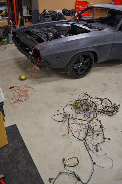

hlappis Kirjoitettu 26. Joulukuuta, 2013 Kirjoittaja Kirjoitettu 26. Joulukuuta, 2013 kesällä tarkoitus maalata noita seiniä,nyt jos ruppee sotkemaan ni voipi olla kaikki kotterot samansävysiä kuin seinät . Challen sähköjä tullu vähän tehtyä ja ihmeteltyä. peräpään sähkösarjan ostin joskus uuden orkkis mallisen ja nyt pitää sovitella ne käymään RonFranciksen setin kanssa yhteen. saa nähä väsäänkö Autometer/gage mittariston vai saisko tuosta vanhasta Rallye mittaristosta vielä käypäsen. joutessani purin noi E-street kannet ja putsailin kanavia jne,samalla läppäsin venat ja menin lopuksi kansien kanssa suihkuun ,tuli puhasta ja haisevat ihan Shampoolle. noi olis tammikuun alkuun asti myynnissä ja sitten meneevät omaan koneeseen takaisin paikalleen,FelPron tiivarit kaupan päälle. 700e? ostakee.
