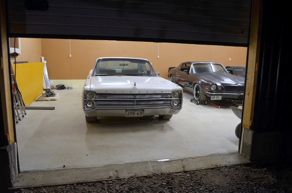

selli Kirjoitettu 23. Lokakuuta, 2013 Kirjoitettu 23. Lokakuuta, 2013 Hienot tilat tulee Hlappikselle! Aina kateellisena haaveilee että jos joskus sitä itellekkin saisi hommattua tiluksia

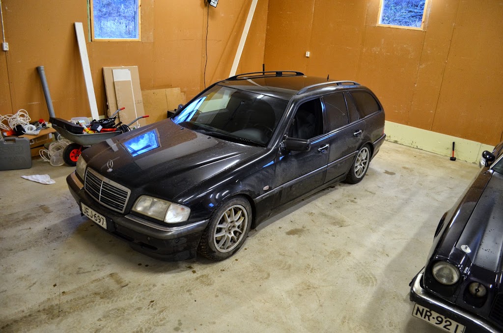

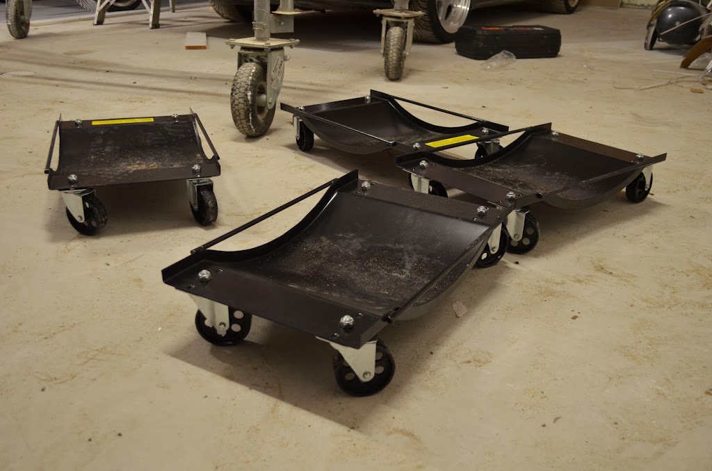

hlappis Kirjoitettu 6. Marraskuuta, 2013 Kirjoittaja Kirjoitettu 6. Marraskuuta, 2013 enää olisi tallin teossa jäljellä ilpin asennus,puhallusvillat vintille ja sähkökaapin kytkentä ni silloin toi olisi jo "asumiskelpoinen". tuollaiset skeittirullat hommasin Motonetista ihan testimielessä,hinta taisi olla n.49e ja tuntuis aika jämerille. jonnin verran parempia pyöriä löytyis itseltäni hyllystä ja tuollaisethan vois tehä ite tuuman mustasta putkesta . onko kellään vastaavia käytössä tai tehny itse tuollaisia? pikkasen jarruttanu tallin tekoa toi veljen w202 mersu josta kirras etupyöränlaakeri ja sitä pitänyt pikkasen rempata iltasin. laakeri ei jollottanu eikä oireillu yhtään vaan kerrasta hitsas kiinni ja n.100km päässä koti paikalta tietysti . ei auttanu ku tilata käytetty ehjä olkaakseli ja ensimmäinen akseli joka saapui näytti sopivalta ja pulttasin sen tietysti paikalleen. sit siinä rengasta paikalleen sovitellessa älysin että renkaan kulutuspinta tavoittaa yläpallon mutteriin ..siinä sitten ihmetellessä ja mittailessani älysin että akselin yläpalloon kaartuva rauta on pari senttiä jyrkemmässä kulmassa . elikkä ei muuta kuin pura kaikki irti ja lähetä asiantuntija mersupurkaamoon osa takaisin. seuraavana päivänä soitto toiseen purkaamoon josta löyty sitten oikealla osanumerolla oleva akseli ja sehän jopa kävi paikalleen. perkeleen eurotrash kötöstykset ku kukaan ei tiiä mikä osa käy ja mikä ei . semmosta hauskaa.
The Retro Kirjoitettu 7. Marraskuuta, 2013 Kirjoitettu 7. Marraskuuta, 2013 mersu on ihan hyvä käyttis... ja tietenkin jokainen aina varmistaa osien sopivuuden ENNEN asennusta..
hlappis Kirjoitettu 7. Marraskuuta, 2013 Kirjoittaja Kirjoitettu 7. Marraskuuta, 2013 outoahan tuossa ekassa olka-akselissa oli se että myyjä on myynyt vastaavia akseleita paljon samanlaiseen autoon mikä toi on ja ikinä ei ole palauttanut kukaan niitä . siis käyhän se vääräkin paikalleen mutta camberia on sitten aika rajusti . omasta mielestäni w202 korisen akselit muuttu faceliftin myötä ja w208 korisessa on samat akselit kuin w202 korisen early mallissa,mutta vaikea inttää myyjälle vastaa jos se tietää eikä arvele .
Chevy Kirjoitettu 7. Marraskuuta, 2013 Kirjoitettu 7. Marraskuuta, 2013 tuollaiset skeittirullat hommasin Motonetista ihan testimielessä,hinta taisi olla n.49e ja tuntuis aika jämerille. paljos noissa on kantavuus/pyörä
hlappis Kirjoitettu 7. Marraskuuta, 2013 Kirjoittaja Kirjoitettu 7. Marraskuuta, 2013 no nyt valaistus aika lailla valmis. testasin noita mätänetin skeittirullia tuon rätticamaron alla ja en minä jaksanu töniä sitä mihinkään . noi pyörät noissa ihan onnettomat pitäs vaihtaa nylonit tilalle. kantavuus tais olla 480kg zipale.
pantera Kirjoitettu 7. Marraskuuta, 2013 Kirjoitettu 7. Marraskuuta, 2013 no nyt valaistus aika lailla valmis. testasin noita mätänetin skeittirullia tuon rätticamaron alla ja en minä jaksanu töniä sitä mihinkään . noi pyörät noissa ihan onnettomat pitäs vaihtaa nylonit tilalle. kantavuus tais olla 480kg zipale. Mulla on ollu d.i.y tireskeitit panteran alla 20 vuotta ja alupyörät on ainoat jotka rullaa kohtuullisen hyvin mastertop lattialla. Nyloniset on liian pehmeet
hlappis Kirjoitettu 10. Marraskuuta, 2013 Kirjoittaja Kirjoitettu 10. Marraskuuta, 2013 tämä talvi tulee olemaan tuossa aika ahdasta koska veten joutu änkäämään tuonne kanssa, mutta kyllä tuossa mahtuu Challea vielä hieromaan. w202 käyttis ei ole jäämässä talvisäilytykseen vaan tuon tilalle tulee Challe ja Plymouth menee tuonne talon talliin talvehtimaan. pitää vielä pestä noi kaikki mikäli kelit sallii . aika rajua työntämistä vaati mutta kyllä toi camaro liikku noilla rullilla.
hlappis Kirjoitettu 10. Marraskuuta, 2013 Kirjoittaja Kirjoitettu 10. Marraskuuta, 2013 se on ruvettava laajentamaan samantien . aika paljon täälläpäin ois kysyntää säilytystiloista ja vielä enemmän paikoista missä vois jotain turata,vette oli jo sovittu juttu mutta pari autoa olis vielä tulossa "vuokralle" jos ois vaan tilaa.
