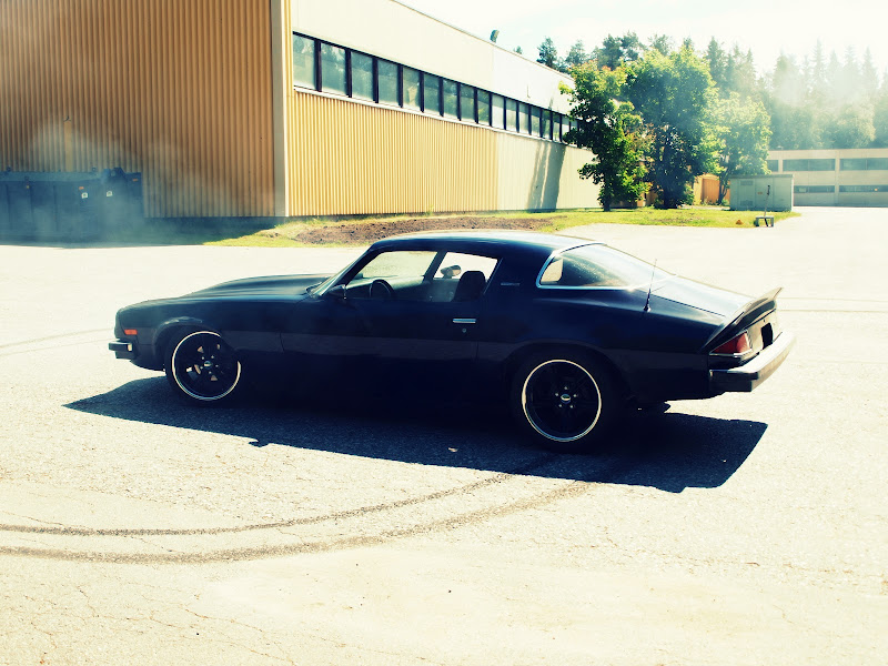

hlappis Kirjoitettu 29. Huhtikuuta, 2012 Kirjoittaja Kirjoitettu 29. Huhtikuuta, 2012 Camaron lootan öljyvuoto olikin tuolta painevaraajan kannesta eikä öljypohjasta. hiton hienosti rempattu loota nimittäin sieltä puuttu se jousikin. mukavan ahdasta kuvassa uusi o-rengas ja parempi kansi sekä se puuttuva jousi. paikoilleen ne meni ja rupes öljytkin pysymään sisällä kun kahteen kertaan homman tein. tuossa yksi räpsy paskasesta Camarosta,persettä madalsin 2"palikalla mutta sais vielä sentin tippua ni ois hyvä.

hlappis Kirjoitettu 3. Toukokuuta, 2012 Kirjoittaja Kirjoitettu 3. Toukokuuta, 2012 Camaron sain katsastettua ja ilman moitteita jopa tosin nosturille jäi etupalkista pikkasen jumiin mutta ei mitään "laitonta" ollut. pientä testilenkkiä kerkesin heittää isolla tiellä ja vähän taikalaatikko tuo loota on vielä ,pitää koittaa vielä säädellä sitä josko se tuosta paranisi. tosin helvetin tailhappy tuo on vielä 40-70km/h vauhdistakin ja G-tech mittaus näytti sutien ylämäkeeen 5.56sek=0-100 pitää säädellä jotta tuo alle 5sekan menis ,joten ihan mukava halppismotti tuo on. vähän kuvan Bashaa: persettä säätelen vielä ehkä alaspäin kunhan ne Boss vanteet joskus saapuisi ja saisin sovitettua niitä alle,ei uskalla tiputtaa peppua jos uudet valssit sitte korisee kiinni jostain
