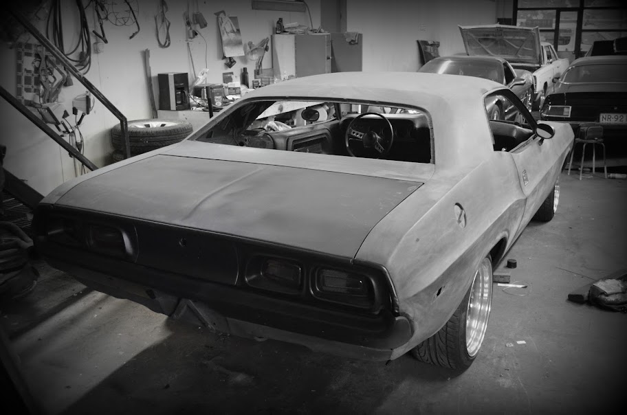

pieni mopar-päivitys.
Rota merkkiset vanteet hommasin ja speksit on:takana 18x12,ET20 ja eessä 18x9,5,ET12.
rengastus on vielä johokki nissaniin tarkoitetut mutta tuleevat vaihtumaan jonnin verran leveämmäksi  ::)
