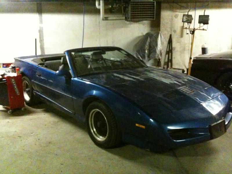

Z-mo Kirjoitettu 23. Kesäkuuta, 2011 Kirjoittaja Kirjoitettu 23. Kesäkuuta, 2011 Täällä se lepää. Tuleva, Suomen nopein F-body Convertible.
Sarita Kirjoitettu 23. Kesäkuuta, 2011 Kirjoitettu 23. Kesäkuuta, 2011 Täällä se lepää. Tuleva, Suomen nopein F-body Convertible.
TexFinn Kirjoitettu 23. Kesäkuuta, 2011 Kirjoitettu 23. Kesäkuuta, 2011 Täällä se lepää. Tuleva, Suomen nopein F-body Convertible.
Cosa Kirjoitettu 23. Kesäkuuta, 2011 Kirjoitettu 23. Kesäkuuta, 2011 Tuo on kyllä yksi hienoimmista avoista kopaltaan Räyhätekniikka voisi olla melkoinen juttu
