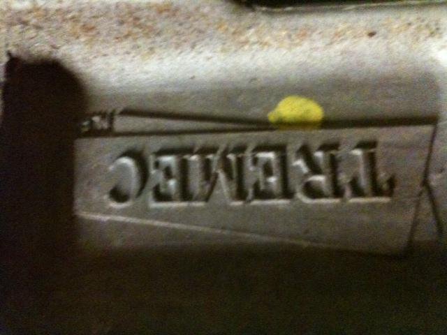

Z-mo Kirjoitettu 23. Lokakuuta, 2011 Kirjoittaja Kirjoitettu 23. Lokakuuta, 2011 Ei puutu enää ku moottori! Ei 6 mäntää, mutta sentään 6 vaihdetta. Jos joku tietää missä myynnissä mikä tahansa LS-kone, niin viestiä tänne. Pitää olla helvetin halpa ja helvetin hyvä. Ei tarvi olla apulaitteita, ei piuhoja eikä boksia. Ei pakosarjoja, ei imusarjaa jos trukki-imari... siis pelkkä longblokki käytännössä riittäis.
