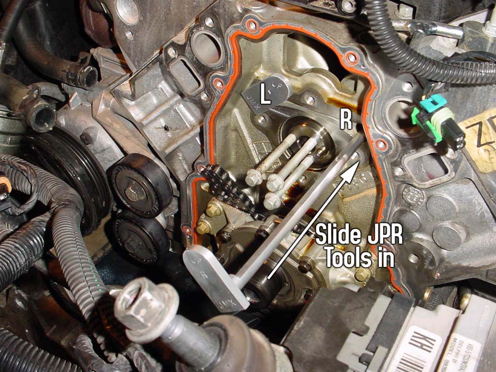

Juhani LS1 Kirjoitettu 8. Marraskuuta, 2011 Kirjoitettu 8. Marraskuuta, 2011 Löytyy ylimääränen LS1 -99 nokka ja sen jouset ym ja LS1 imari . Mulla on XR269 216/220 4G,ees eikä ole mitenkään liikaa. 2G meinasin laittaa 1,8 vipat kun ovat tossa hyllyssä mutta en ihan varma uskaltaako pistää LS1 jousille kone on -99 F-body. Dynotettu 350hp ja nelosesta 398hp mut ero on uskomattoman suuri 4 eduks vaikka 2 on 3,73 perä ja paino 1440kg. Edelleen miten meinaat vaihtaa nokan irrottamatta kansia LS koneessa, teoriassa nostimet jää niihin muovi ohjaimiin kiinni mutta millä ne vetäs tarpeeks ylös? Magneetilla? pois nostimia ei saa kansia irrottamatta. Nii peristä en kyllä usko et tarviit 4.11 ykkösestä tulee ihan liian pieni se sutii läpi kaasulla niin 3,42 kun 3,73 ,niinku tekee kakkonenkin, näin katukumeilla, sliksit pitää kakkosella ja oikeen lämpösinä ykköselläkin. 7,5 perä on marginaalinen jo 3,23 välityksellä 4.11 on vain 9 hammasta pinionissa ja lautasella momenttia 30% enenmän, tarvii ainakin studit ja apukopan jotka auttaa oikeesti, mutta silti jos kumit sattuis pitään niin ..... Borggi 9B on jonkun verran parempi muttei edes vanhan 8,2" 10B veronen saati corporate 8,5" 10B mikä on melkein yhtä hyvä kun 8,8" 12B nää ylittyy sitten moppe 8,75 ja Ford 9" mikä paras koska pinionin päässä ylimääränen rullalaakeri. Dana 60 kestää mitä vaan mut painaa kaks kertaa ford 9 heh
Z-mo Kirjoitettu 8. Marraskuuta, 2011 Kirjoittaja Kirjoitettu 8. Marraskuuta, 2011 Löytyy ylimääränen LS1 -99 nokka ja sen jouset ym ja LS1 imari . Mulla on XR269 216/220 4G,ees eikä ole mitenkään liikaa. 2G meinasin laittaa 1,8 vipat kun ovat tossa hyllyssä mutta en ihan varma uskaltaako pistää LS1 jousille kone on -99 F-body. Dynotettu 350hp ja nelosesta 398hp mut ero on uskomattoman suuri 4 eduks vaikka 2 on 3,73 perä ja paino 1440kg. Edelleen miten meinaat vaihtaa nokan irrottamatta kansia LS koneessa, teoriassa nostimet jää niihin muovi ohjaimiin kiinni mutta millä ne vetäs tarpeeks ylös? Magneetilla? pois nostimia ei saa kansia irrottamatta. -99 nokka on parempi mitä -02, mutta maksaako vaivaa? LS6 nokka on kuitenkin selkeesti parempi mitä -99 LS1 nokka. Tosin olis varmasti kyllä THE budjettiratkaisu. LS1 tai LS6 imarin tarvitsen pakostikki. Jos en saa LS6 imaria mistään, niin sit tuun hakee sulta ton LS1:sen. Kyllä porukka rohkeesti vaihtelee nokkia LS-koneisiin siten, että pyörittää nokkaa paikallaan 2 kierrosta, nostajien PITÄISI jäädä hetkeksi niihin muovikuppeihin. Siis ymmärtääkseni siinä ei tosiaankaan kannata jäädä ihmettelemään, uutta nokkaa tilalle ja äkkiä ennenkuin nostajat rupee valumaan... Paskalla tsägällä tietysti joku nostaja ei jää ylös, vaan tippuu samantien. Tai jos haluaa pelata varman päälle, niin käyttää nostajien lukitukseen tollasta työkalua. Siihen loppuis hätäily uuden nokan asennuksen kanssa. Mutta periaatteessa siis pitäisi onnistua ilman tuollaista. Eräs amerikan hemmo kerto, että on vaihtanu nokan LS-koneeseen 8-9 kertaa tuolla pelkällä pyöräytys tyylillä. Sitten se 9 tai 10 kerta ei enää onnistunu... http://www.thunderracing.com/shop-by/category/Tools/Valvetrain-Tools/-LS1-Camshaft-Installation-Tool_108.html Mutta kannet pysyy kyllä kiinni.
Nova Kirjoitettu 8. Marraskuuta, 2011 Kirjoitettu 8. Marraskuuta, 2011 Jos kone on irrallaan niin miksei sitä voi kääntää moottoripukissa ylösalaisin hetkeksi? Näin ainakin itse menettelisin...
Z-mo Kirjoitettu 8. Marraskuuta, 2011 Kirjoittaja Kirjoitettu 8. Marraskuuta, 2011 Jos kone on irrallaan niin miksei sitä voi kääntää moottoripukissa ylösalaisin hetkeksi? Näin ainakin itse menettelisin... Suorastaan nerokasta! Ei tullu kyllä mieleenkään.
Möykkä Kirjoitettu 8. Marraskuuta, 2011 Kirjoitettu 8. Marraskuuta, 2011 Suorastaan nerokasta! Ei tullu kyllä mieleenkään. Ei tuijotettu Vesan konetta tarpeeks kauan. Ja siltä se LS6 imari jos se tekee kaasarikonversion. Edit: Vesa hei, KAASARIKONVERSIO!!!
Juhani LS1 Kirjoitettu 8. Marraskuuta, 2011 Kirjoitettu 8. Marraskuuta, 2011 Jos kone on irrallaan niin miksei sitä voi kääntää moottoripukissa ylösalaisin hetkeksi? Näin ainakin itse menettelisin... Joo toimii kun kone pukissa muuten tarvitaan kyllä noi työkalut. Kun ne muoviset nostajan ohjaimet on yhtään enenmän ajettu ei kaikki nostimet jää ylös niissä, näin ainakin kokemuksen mukaan 50tm ajetussa. Kun nostimen saa vedettyä normaali liikeradan ohi sit pysyy paikallaan.
Juhani LS1 Kirjoitettu 8. Marraskuuta, 2011 Kirjoitettu 8. Marraskuuta, 2011 -99 nokka on parempi mitä -02, mutta maksaako vaivaa? EI. LS6 nokka on kuitenkin selkeesti parempi mitä -99 LS1 nokka. JOO. Tosin olis varmasti kyllä THE budjettiratkaisu. LS1 tai LS6 imarin tarvitsen pakostikki. Jos en saa LS6 imaria mistään, niin sit tuun hakee sulta ton LS1:sen. JOO Kyllä porukka rohkeesti vaihtelee nokkia LS-koneisiin siten, että pyörittää nokkaa paikallaan 2 kierrosta, nostajien PITÄISI jäädä hetkeksi niihin muovikuppeihin. Siis ymmärtääkseni siinä ei tosiaankaan kannata jäädä ihmettelemään, uutta nokkaa tilalle ja äkkiä ennenkuin nostajat rupee valumaan... Paskalla tsägällä tietysti joku nostaja ei jää ylös, vaan tippuu samantien. NÄIN SE PITÄS ONNISTUU MUT.. Tai jos haluaa pelata varman päälle, niin käyttää nostajien lukitukseen tollasta työkalua. Siihen loppuis hätäily uuden nokan asennuksen kanssa. Mutta periaatteessa siis pitäisi onnistua ilman tuollaista. Eräs amerikan hemmo kerto, että on vaihtanu nokan LS-koneeseen 8-9 kertaa tuolla pelkällä pyöräytys tyylillä. Sitten se 9 tai 10 kerta ei enää onnistunu... NOI ON HYVÄT ENPÄ OLE NÄHNY ENNEN http://www.thunderracing.com/shop-by/category/Tools/Valvetrain-Tools/-LS1-Camshaft-Installation-Tool_108.html Mutta kannet pysyy kyllä kiinni. Joo LS6 imareita kaivataa, ootko kattonu sitä procompin alumiinista muuten.

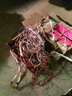

Z-mo Kirjoitettu 13. Marraskuuta, 2011 Kirjoittaja Kirjoitettu 13. Marraskuuta, 2011 Toinen vaihtoehto on vetaa tonarit pois ja laittaa kynamagneetit (piiskat) joka nostajalle ja vetaa ne ylos. Eipahan valu. Maksaa hurjat 16e ku ostaa piiskat taketalosta 1e kappale, ja noita magneettipiiskoja ei oo tarpeeks muutenkaan, niita tarvii aina. Kyllä... Joku asentanu kojelaudan alle hyvän määrän spagettia. Osa raavittu irti.
