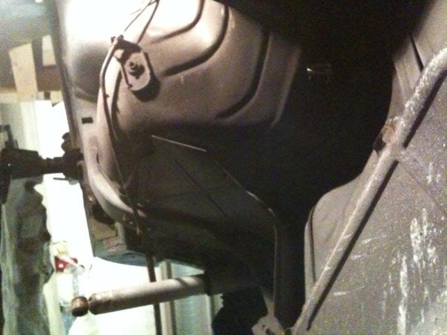

-vellu Kirjoitettu 3. Joulukuuta, 2011 Kirjoitettu 3. Joulukuuta, 2011 Kuva justiinsa tähän väliin: On se linjakas PS. Huomaa myös takana kuinka meidän tallilla uskotaan että auton perän tulee olla ylhäällä Se tulee uudestaan muotiin ensi vuonna.
Möykkä Kirjoitettu 3. Joulukuuta, 2011 Kirjoitettu 3. Joulukuuta, 2011 On se linjakas Kyllä! Z-mon pitäs kyllä laittaa tulevat vanteet alle, laskee viel kerran tassuilleen ennenku perä irtoo, napata kuva ja liittää tänne. PS. Huomaa myös takana kuinka meidän tallilla uskotaan että auton perän tulee olla ylhäällä Se tulee uudestaan muotiin ensi vuonna. Summitil sattu silmiin jousten alle, vai päälle, korotuspaloja. Täytyy harkita josko seuraavaan tilaukseen ruksailis...
