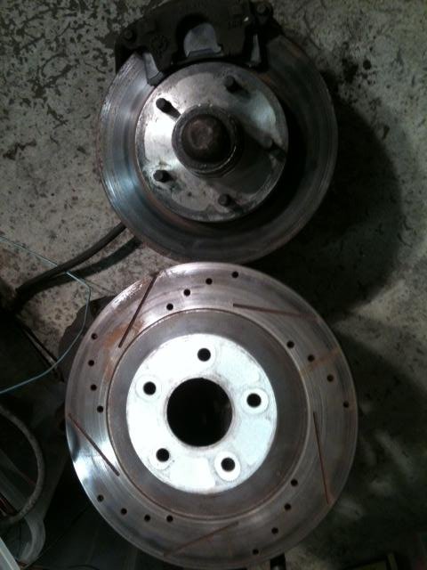

Z-mo Kirjoitettu 24. Marraskuuta, 2011 Kirjoittaja Kirjoitettu 24. Marraskuuta, 2011 Perinteisiä vertailukuvia... C5 laikka vs. säälittävä vakio 3gen laikka.
