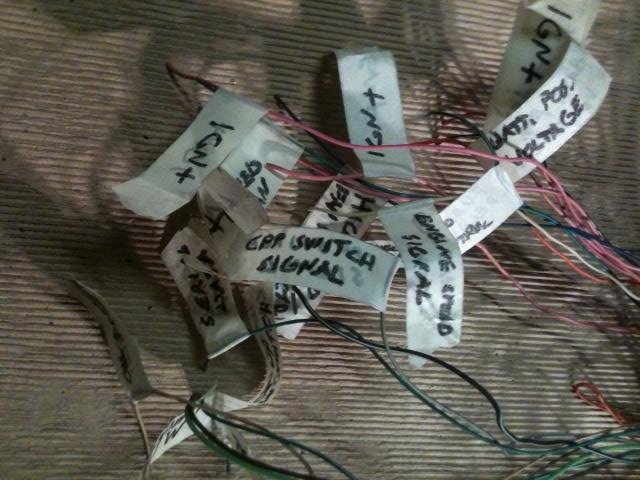

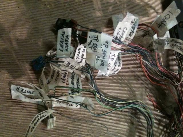

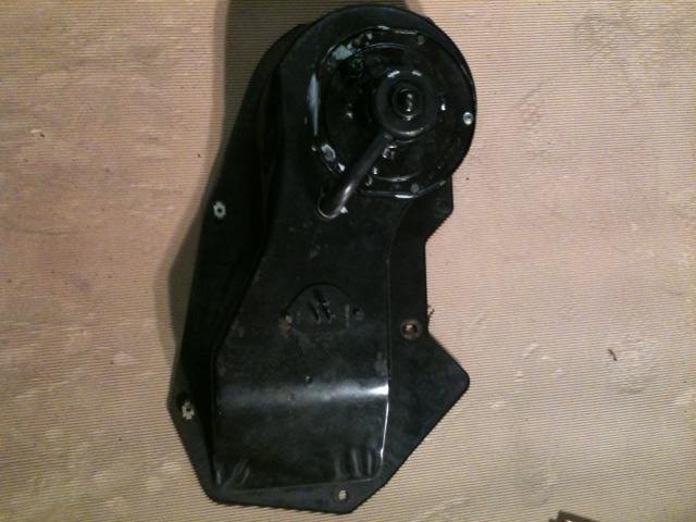

Z-mo Kirjoitettu 29. Tammikuuta, 2012 Kirjoittaja Kirjoitettu 29. Tammikuuta, 2012 Ja kun karsii kaiken roskan pois (AC, Cruise, saastehärpäkkeet yms), niin ei montaa piuhaa jää kytkettäväks.

Crisis Kirjoitettu 30. Tammikuuta, 2012 Kirjoitettu 30. Tammikuuta, 2012 Täytyy perehtyä noihin. Z06 levyillä meinaat C5 vai C6 Z06? Ja käykö CTS-V satulat C5 Corveten braketteihin? CTS-V satulat on toi 120€/kpl mutta sitten RockAuto haluaa niihin 90€ core chargea, eli satuloille tulis hintaa yhteensä 420€ + rahti ja tulli. C5 Corveten satulat paloilla 65€/kpl + 34€ core charge = 198€/pari. "Muutama" tunti myöhemmin, jokainen piuha merkattu. Katoit vaaria satuloita. Siel on niita listattuna ilman core chargia ~160 taalaa kipale. Siin lukee kylla etta not in stock mutta mulle tuli samat satulat viikossa tanne jenkkilaan niin ei pitais menna paria/kolmea viikkoa pidempaan. Tarvit kans caliper pinnit, niita 2 per satula. Ne saa jarrupalasarjan mukana joissain kiteissa, tai niin sanottuna caliper hardware kittina. Et tulee siihen pieni lisakulu. Toki perus veten satulat on pajon halvemmat rockautosta, tarkotin vaan jos vertaa mita kaytettyna on myynnissa, tai mita noi big brake pajat myy. (kerta linkitit sinne ja mainitsit etta ehka kaytettyja sarjoja suomesta). C5 vetteen ja neloskoppaseen F-bodyyn menee noi statulat bolt on C6 Z06 levyilla (14"). Niita saa peruslevyina, seka ihan sinne kaksosaseen saakka jos haluaa pyorivaa massaa pois. Kato AC delco numerot: ACDELCO Part # 1722287 {#89047727} CALIPER,FRT BRK LEFT HAND; 4 DOORS ACDELCO Part # 1722288 {#89047726} CALIPER,FRT BRK RIGHT HAND; 4 DOORS Tassa miten satulat istuu neloskoppasessa...Eli jos laitat 4 koppasen muutossarjan eteen (mut naa satulat ja z06 14" levyt) niin ne istuu. Thirdgen sivuilla on kans lisaa. http://www.ls1tech.com/forums/suspension-brakes/1130984-cts-v-brake-install-w-pics.html Syy miks toi kaveri vaihto studit on etta vanne mahtuis, se ei varmaan sulla tule ongelmaks (riippuu vanteesta). Toki tulee kalliiks ku tarvit minimissaan 18" vanteen, etta ehka taa ei ole hyva idea jos uudet vanteet ei ole jo budjetissa. Kolmoskoppasen ET on niin pieni etta jarrujen pitais mahtua syvyyden puolesta helposti. Neloseen ei ihan mahu ku on suurempi ET. taala on tarkat mitat braketteihin, seka C5 jarruihin yms: http://lukeskaff.com/?page_id=355 Noi kannattaa melkein koittaa teettaa jossain metallipajalla (myyt extrat taala jos jollain ei ole sulle niita myyda)... Maksaa mansikoita lahettaa taalta (ku niista halutaan kumminkin rahaa, rahdit ja verot paalle niin tulee kalliiks, mut sama on 4 gen tai corveten satuloilla). Saatat pystya leikkaa ittekin jos oot kohtalainen metallitoissa.

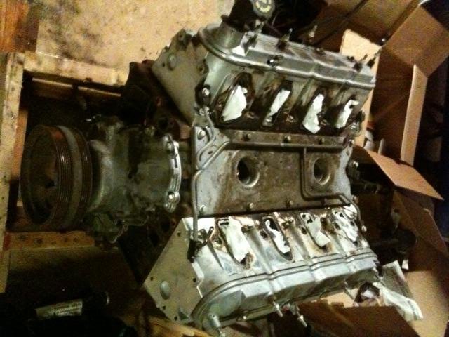

Z-mo Kirjoitettu 10. Helmikuuta, 2012 Kirjoittaja Kirjoitettu 10. Helmikuuta, 2012 Pitihän sitä alkaa heti riipimään osiks. Imusarja lähtee näistä kyllä nerokkaasti irti. Nousee ruiskuineen ja kiskoineen koko laitos. Tämmöseen vaihtaa vissiin imusarjan tyyliin kymmenessä minuutissa jos olis kiire? Vesi ei liiku imarissa, tiivisteet voi käyttää uudestaan yms. Ja on muuten toudellah kevyt tommonen muovi-imari.
