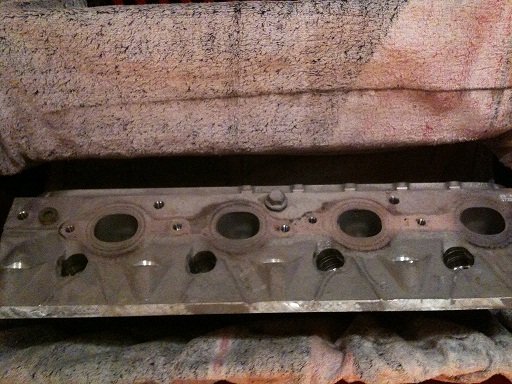

Z-mo Kirjoitettu 11. Joulukuuta, 2012 Kirjoittaja Kirjoitettu 11. Joulukuuta, 2012 Tulevissa episodeissa tulemme myös "perehtymään" kansien räpeltelyyn, tavoite on olla huonontamatta ratkaisevasti alkuperäisiä virtausominaisuuksia. Työkaverin kannustava kommentti "sä tuut pilaamaan noi" lämmittää mieltä sen verran, että siitä on hyvä ponnistaa kohti uusia pettymyksiä.
Rale Kirjoitettu 11. Joulukuuta, 2012 Kirjoitettu 11. Joulukuuta, 2012 Tulevissa episodeissa tulemme myös "perehtymään" kansien räpeltelyyn, tavoite on olla huonontamatta ratkaisevasti alkuperäisiä virtausominaisuuksia. Työkaverin kannustava kommentti "sä tuut pilaamaan noi" lämmittää mieltä sen verran, että siitä on hyvä ponnistaa kohti uusia pettymyksiä. hyvät niistä tulee eihän kansien porttaus ole mitään rakettitiedettä, edes ls koneen kansien.
Z-mo Kirjoitettu 11. Joulukuuta, 2012 Kirjoittaja Kirjoitettu 11. Joulukuuta, 2012 hyvät niistä tulee eihän kansien porttaus ole mitään rakettitiedettä, edes ls koneen kansien. Näinpä, ja onneks lähtökohta on varsin asiallisesti virtaava kansi niin ei tarvi edes miettiä mitään radikaaleja duunauksia.

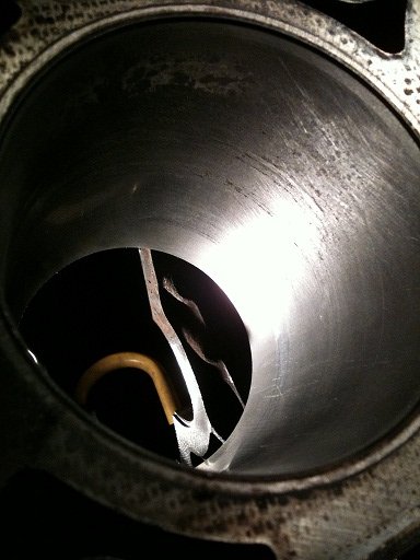

Z-mo Kirjoitettu 6. Tammikuuta, 2013 Kirjoittaja Kirjoitettu 6. Tammikuuta, 2013 Vetelin hoonilla ruosteet veks. Montut jäi... Eipä muu taida auttaa ku poraus.
zodiack Kirjoitettu 6. Tammikuuta, 2013 Kirjoitettu 6. Tammikuuta, 2013 Vetelin hoonilla ruosteet veks. Montut jäi... Eipä muu taida auttaa ku poraus. svidu...
Mikey_ Kirjoitettu 6. Tammikuuta, 2013 Kirjoitettu 6. Tammikuuta, 2013 Ai sattana...Jos ne montut on siellä männänrenkaiden alapuolelle jäävällä osuudella, niin melkein se tars porata.
Z-mo Kirjoitettu 6. Tammikuuta, 2013 Kirjoittaja Kirjoitettu 6. Tammikuuta, 2013 Ai sattana...Jos ne montut on siellä männänrenkaiden alapuolelle jäävällä osuudella, niin melkein se tars porata. Monttuja on pitkin sylinterin seinämää. Suurin osa on aika ylhäällä, taitaa melkein kaikki osua männänrenkaitten liikeradalle. Ja tämähän on se "parempi" pytty, huonommassa isoimmat ruosteet on aika tarkkaan pytyn keskitasossa. Kova jamppa porauttais samantien pytyt 3.902 tuumaan ja hommais 4 tuuman iskulla olevan kampuran ja tekis siitä samantien 383:sen. Ehkä nyt kuiteski mennään vakio kampuralla ja veiveillä. Männät ei onneks näihin maksa älyttömyyksiä.
balez Kirjoitettu 6. Tammikuuta, 2013 Kirjoitettu 6. Tammikuuta, 2013 Monttuja on pitkin sylinterin seinämää. Suurin osa on aika ylhäällä, taitaa melkein kaikki osua männänrenkaitten liikeradalle. Ja tämähän on se "parempi" pytty, huonommassa isoimmat ruosteet on aika tarkkaan pytyn keskitasossa. Kova jamppa porauttais samantien pytyt 3.902 tuumaan ja hommais 4 tuuman iskulla olevan kampuran ja tekis siitä samantien 383:sen. Ehkä nyt kuiteski mennään vakio kampuralla ja veiveillä. Männät ei onneks näihin maksa älyttömyyksiä. tee se suosiolla nyt..muuten teet sen ennen pitkää kun pyyhitään jalkoja suhun
Z-mo Kirjoitettu 6. Tammikuuta, 2013 Kirjoittaja Kirjoitettu 6. Tammikuuta, 2013 tee se suosiolla nyt..muuten teet sen ennen pitkää kun pyyhitään jalkoja suhun Tän piti olla se cruisi peli... Toisaalta meni reisille jo siinä kohtaa kun tuli manuaali hommattua ja 4.11 perä.
Mikey_ Kirjoitettu 6. Tammikuuta, 2013 Kirjoitettu 6. Tammikuuta, 2013 Pistät vakiokamaa tähän ja sit seuraavan teet lq4 lohkoon, 4.8:n kampuralla ja 6" veiveillä...331cid destroukattu voimala
