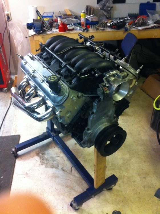

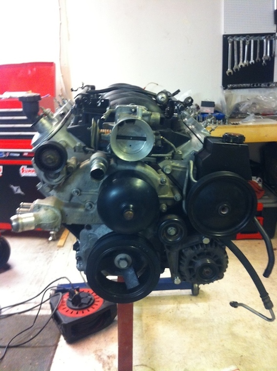

Z-mo Kirjoitettu 5. Joulukuuta, 2015 Kirjoittaja Kirjoitettu 5. Joulukuuta, 2015 Alkaa mosa olee nipussa. Ei siinä edes kauaa mennykkään. Onneks näistä huiluista mahtunee co2:set kulkemaan.
Z-mo Kirjoitettu 5. Joulukuuta, 2015 Kirjoittaja Kirjoitettu 5. Joulukuuta, 2015 Saa nähdä miten ping pongien tekemät kopio sarjat istuu autoon...

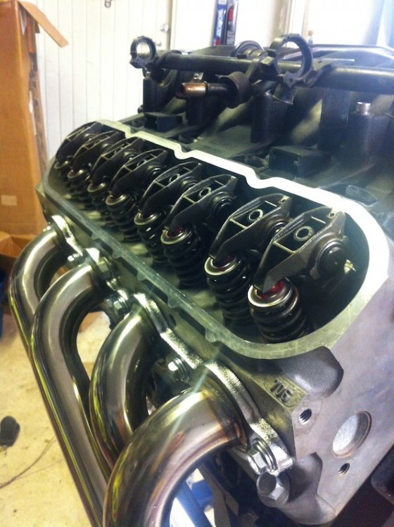

Z-mo Kirjoitettu 5. Joulukuuta, 2015 Kirjoittaja Kirjoitettu 5. Joulukuuta, 2015 Tuli väkerrettyä Compin trunion kit orkkis LS:n keinuihin. Nyt kelpaa jengattaa tämmöstä vajailla kuutiotuumilla olevaa moottorin irvikuvaa. Tähän näyttäs tulevan kyllä ainakin alkuun 4.10 välitys perään, taitaa toi compin miedoin kärsä olla ihan liian kesy jo heti alkuunsa...

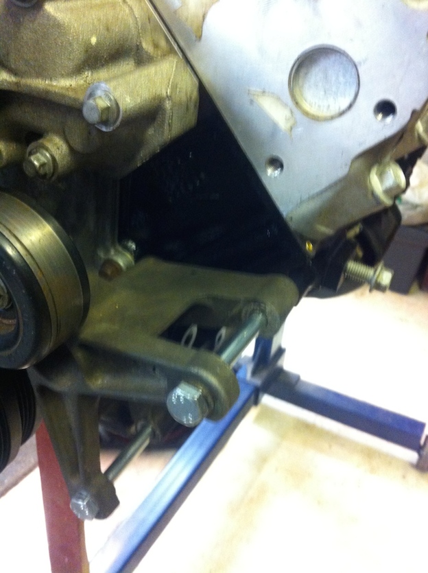

Z-mo Kirjoitettu 20. Joulukuuta, 2015 Kirjoittaja Kirjoitettu 20. Joulukuuta, 2015 Näköjään rautalohkoista puuttuu reikä F-bodyn laturintelineen ylemmälle pultille. Tästä ei onneks enää puutu.
mikke Kirjoitettu 20. Joulukuuta, 2015 Kirjoitettu 20. Joulukuuta, 2015 viittitkö ottaa tosta laturin telineestä hieman kauempaa kuvan josta selviäis minkä muotonen kappale on kyseessä ja vähä kiinnistyspisteitäkin jos sitä vois vaikka hyöduntää noissa vanhemmissa et sais laturin pois koneen päältä kun se on siinä hieman tiellä seuraavissa suunitelmissa.
Z-mo Kirjoitettu 20. Joulukuuta, 2015 Kirjoittaja Kirjoitettu 20. Joulukuuta, 2015 Riittäkö tämä? Eihän sitä pelkkää laturin telinettä kannata vaihtaa, samalla vaihtuu koko mylly...
mikke Kirjoitettu 20. Joulukuuta, 2015 Kirjoitettu 20. Joulukuuta, 2015 Riittäkö tämä? Eihän sitä pelkkää laturin telinettä kannata vaihtaa, samalla vaihtuu koko mylly... Jep riittää. Oikeessa oot mylly kyllä vaihtuu kunhan kerkii toiseen LT1:seen

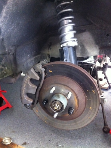

Z-mo Kirjoitettu 24. Huhtikuuta, 2016 Kirjoittaja Kirjoitettu 24. Huhtikuuta, 2016 Tappavan hitaasti etenee. Eteen hommattu hyväksi havaitut C5 jarrut. Vertailun vuoksi vieressä 3genin originaalit. Varsinki satuloiden kokoero on naurettavaa, orkkis satulat näyttäis olevan jostain polkuautosta...
Z-mo Kirjoitettu 5. Toukokuuta, 2016 Kirjoittaja Kirjoitettu 5. Toukokuuta, 2016 Ja myös hyväksi havaitut coiloverit kiinni. Veikkaan että säädetään maksimi tontitus modeen ja jätetään siihen.
