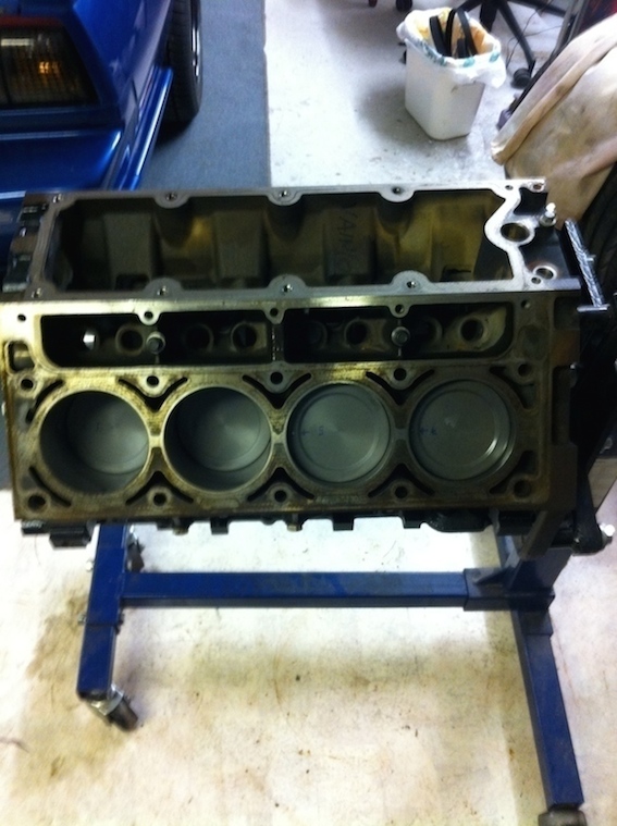

Z-mo Kirjoitettu 2. Elokuuta, 2015 Kirjoittaja Kirjoitettu 2. Elokuuta, 2015 LM7 porattiin .40 ylikokoon, moottoriin kuutiotuumia tulee 332cid, 5.44 litraa. Ylikoon männät on uivilla tapeilla joten myös kiertokanget vaihtui uudempiin 2005-up tyylisiin GM orkkis kankiin.
GTATL Kirjoitettu 2. Elokuuta, 2015 Kirjoitettu 2. Elokuuta, 2015 LM7 porattiin .40 ylikokoon, moottoriin kuutiotuumia tulee 332cid, 5.44 litraa. Ylikoon männät on uivilla tapeilla joten myös kiertokanget vaihtui uudempiin 2005-up tyylisiin GM orkkis kankiin. Tuleeko tähän painetta?
Z-mo Kirjoitettu 2. Elokuuta, 2015 Kirjoittaja Kirjoitettu 2. Elokuuta, 2015 Tuleeko tähän painetta? Ei. Ei ainakaan aluks... tosin eräs Humppilan sankari kun ahdisti oman 3g Camaronsa LM7:lla, niin lukemat on niin härskit että kummasti alkaa pyörii mielessä. Toisaalta sellainen määrä voimaa avoautossa ei ole tervettä millään mittarilla. Ja oon hiukan luvannu että toi parempi puolisko ajelis tällä kesäsin työmatkaa...
GTATL Kirjoitettu 2. Elokuuta, 2015 Kirjoitettu 2. Elokuuta, 2015 Ei. Ei ainakaan aluks... tosin eräs Humppilan sankari kun ahdisti oman 3g Camaronsa LM7:lla, niin lukemat on niin härskit että kummasti alkaa pyörii mielessä. Toisaalta sellainen määrä voimaa avoautossa ei ole tervettä millään mittarilla. Ja oon hiukan luvannu että toi parempi puolisko ajelis tällä kesäsin työmatkaa...
