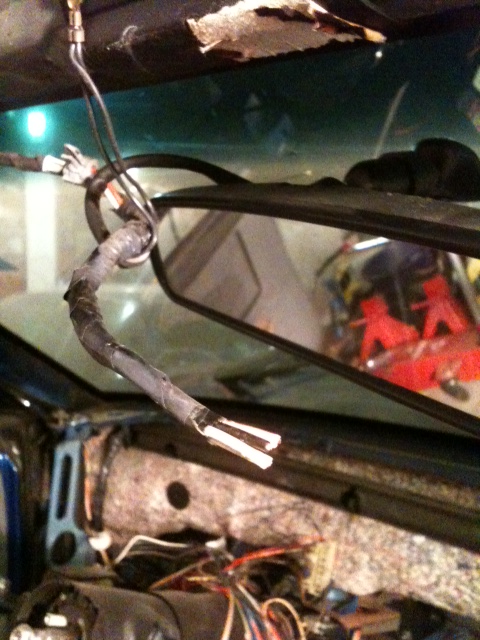

Z-mo Kirjoitettu 23. Maaliskuuta, 2013 Kirjoittaja Kirjoitettu 23. Maaliskuuta, 2013 Tätä kun on ASC:n pajalla tehty Convertibleksi, niin ei siinä oo paljoa ihmetelty. Piuhat vaan poikki kattovaloista, teippiä ympärille ja piiloon panelien alle.
Möykkä Kirjoitettu 23. Maaliskuuta, 2013 Kirjoitettu 23. Maaliskuuta, 2013 Melkeen ku Metron jäljiltä, mut siistimpi.

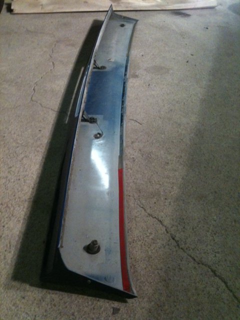

Z-mo Kirjoitettu 24. Maaliskuuta, 2013 Kirjoittaja Kirjoitettu 24. Maaliskuuta, 2013 Melkeen ku Metron jäljiltä, mut siistimpi. Sehän tästä vielä puuttus että Metro olis päässy tekee tähän kaikki Suomi-modaukset. On näissä Jorgen tekemissäkin modauksissa ihan tarpeeks. Ihmettelin sitte ku takaspoikka heilu paikallaan ku hullun mulkku. No ei ihme, kaikki neljä kiinnitystappia poikki. Miguel vääntäny pienet poppari-viritelmät ja mitälie sikaa luukun ja spoikan väliin. On se hyvä ettei tän kanssa tekeminen tuu loppuu vähäks aikaa. Ja tästä tulee aito ja oikea originelli varapyörä myyntiin. Näitähän ei riitä kaikille, joten nyt pennoset riviin ja ostamaan.

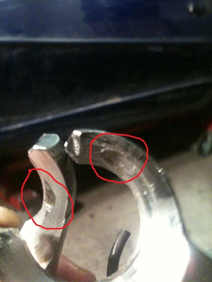

Z-mo Kirjoitettu 27. Lokakuuta, 2013 Kirjoittaja Kirjoitettu 27. Lokakuuta, 2013 Tän kanssa kun ei tekemistä muuten riittäis, niin otin ja purin ohjausakselin. Siinähän oli välystä sen verran, että ratti heilu useamman sentin oikealle alakulmaan kun paino vaan ratista. No eihän siinä mitään, siellä on varmasti ne neljä ruuvia löysällä, mitkä pitää ohjausakselin keskimmäistä pakettia paikallaan. No ei ollu kyllä mikään löysällä. Sitten aloin tutkia tuota palloniveltä mikä on ohjausakselissa...
Z-mo Kirjoitettu 27. Lokakuuta, 2013 Kirjoittaja Kirjoitettu 27. Lokakuuta, 2013 Pallonivel toimii ok, mutta ohjausakselin "käpälissä" näkyy selvät jäljet. Mutta ei se noistakaan voi johtua, koska itse pallonivel toimii takertelematta eikä siinä tunnu välystä. Mistäköhän noi jäljet tonne on ylipäätään päässy syntymään... Ei nyt jaksais alkaa ostamaan "uutta" ohjausakselia, olis kiva saada tästä vielä toimiva häksätin, kerpele.
repa Kirjoitettu 27. Lokakuuta, 2013 Kirjoitettu 27. Lokakuuta, 2013 No äkkiäkös Eastweld tohon lisää materiaalia hitsaa... Raleeeeee!!!

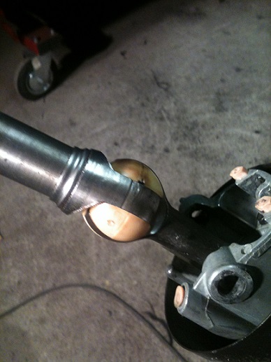

Z-mo Kirjoitettu 28. Lokakuuta, 2013 Kirjoittaja Kirjoitettu 28. Lokakuuta, 2013 No äkkiäkös Eastweld tohon lisää materiaalia hitsaa... Raleeeeee!!! Ei tarvetta, koska se väljyys ei oo tuossa pallonivelessä. Tulipa himassa vasta mieleen, että "pivot pin" eli tilttimekanismiin sivuilta kiinnittyvät tapit tais olla erittäin löysällä. Vasemman puoleinen tappi tuli tyyliin sormin nykäsemällä irti, vaikka ne oikeasti tarttis ulosvetäjän. Siitä sitten viisastuneena lukemaan thirdgenistä kokemuksia, muilla ollu samoja ongelmia ja jotenkin tuntus '91 vuosimalli olevan tälle ongelmalle jotenkin herkkä. Eli vika on siinä, että tilttimekanismin aukko mihin noi tapit tulee, on kulunu väljäksi, minkä johdosta koko tilttimekanisti heiluu ku hullun m*lkku mielettömän perseess*. Saako täältä periferiasta jostain JB Weld-tyyppisiä tuotteita? Sillä tapit kiinni, sen jälkeen ei tosin tilttimekanismia enää paljon pureta. Ainakaan ihan helpolla...
z 28 jari Kirjoitettu 28. Lokakuuta, 2013 Kirjoitettu 28. Lokakuuta, 2013 http://www.mve-online.com/index.php http://www.plastdip.fi/product/jb-auto-marine/
Z-mo Kirjoitettu 5. Marraskuuta, 2013 Kirjoittaja Kirjoitettu 5. Marraskuuta, 2013 Nuukana jamppana menin ja ostin Biltemasta kemiallista metallia ja vetäsin sillä rattiputken tilttimekanismin tapit kiinni. Jo loppu heiluminen. Ja nyt seuraa hyvä oppitunti jos joku joskus jossakin tekee vastaavan operaation omaan rattiputkeen. Nimittäin kun liimaat tiltin tapit kiinni kemiallisella metallilla, niin varmista ja triplavarmista, että virta-avaimelta virtalukon pohjaan menevä tanko on kiinni sellaisessa omassa alumiinikäikäleessä. Nimimerkillä on sitten kohtuullisen mielenkiintoinen homma väkertää se kiinni, juuri kun oot liimannu tilttimekanismin lopullisesti kiinni. Kyllä sen saa tehtyä väkivallan ja kiroilun avustuksella, mutta on sitten äärimmäisen perseestä. Ylipäätään toi rattiakselin purku ja kasaus on yks turhauttavampia juttuja mitä näitten kanssa voi harrastaa. Toivottavasti ei tarvi vähään aikaan tehdä.

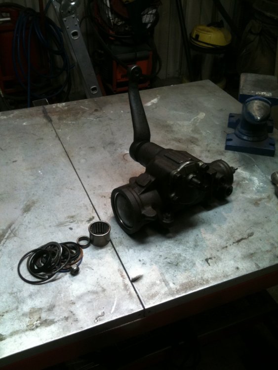

Z-mo Kirjoitettu 9. Marraskuuta, 2013 Kirjoittaja Kirjoitettu 9. Marraskuuta, 2013 Tän kanssa on monipuolista harrastaa, pääsee tekemään kaiken. Nyt vuorossa simpukan räjäytys ja kasaus uusilla laakereilla ja tiivareilla.

Z-mo Kirjoitettu 1. Joulukuuta, 2013 Kirjoittaja Kirjoitettu 1. Joulukuuta, 2013 Steering boxi saatu nippuun ja tuntu pelaavan niinku tollasen pahan pojan kuuluukin pelata. Vastoin kaikkia ennakko odotuksia... Välykset historiaa. Täytyy tehdä Camaron boxille sama juttu jossain kohtaa.
F350 Kirjoitettu 1. Joulukuuta, 2013 Kirjoitettu 1. Joulukuuta, 2013 Steering boxi saatu nippuun ja tuntu pelaavan niinku tollasen pahan pojan kuuluukin pelata. Vastoin kaikkia ennakko odotuksia... Välykset historiaa. Täytyy tehdä Camaron boxille sama juttu jossain kohtaa. saitko kuulat ekakerralla kaikki oikealle puolelle?
