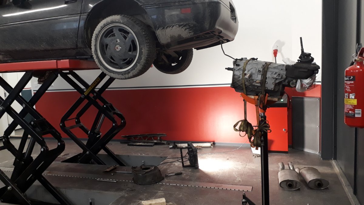

Onpas mennyt aikaa viime päivityksestä, vaikka vähän yhtä ja toista pikkuprojektia on auton kanssa ollut. Voimansiirron kanssa oli vähän ongelmia ja kytkinhaarukan kimppuun pääsemiseksi pitää tietty kaikki voimansiirron hilppeet purkaa pois. Samalla purkamisella kun oli tarkoitus paikata kollektoreiden laippaliitoksia ja korvata hapertuneet orggisvaimentajat samankaltaisilla aftermarket-tuotteilla. Ainakin zip-corvette näyttäisi myyvän samannäköisiä vaimentajia, joissa oli erona alkuperäisiin vaimentajiin verrattuna hieman pienempi fyysinen koko ja molemmat ulostulot auki. Hyvin samannäköisiä pönttöjä löytyy myös Ecklersin katalogista, ja siellä on jopa "no drone" -mainoslausekin ympätty mukaan. Todellisuudessa "no drone" ei tietenkään pidä paikkaansa ainakaan tuplaputkiston kanssa... Tietysti vakioputkistolla, jossa on esikatit ja yhdysputki ja pääkatti paikallaan, kumina olisi toki vähäisempää, mutta olisiko kumina kokonaan poissa? En tiedä.
No, se siitä. Ensin putkisto ja laatikko sekä kytkinkoppa pois tieltä, että pääsee tarkistamaan, mihin paineasetelmassa kytkinhaarukka on osunut:
Paineasetelmassa on vähän hankausjälkiä, jotka näkyivät haarukassakin, joten hiottiin haarukasta vähän lisää materiaalia pois:
Ohennus sattuu vaan aika pahaan kohtaan, joten vaikka aiemman vinguttamisen yhteydessä on kylkeen hitsattu lisävahvikkeet, niin varmistukseksi laitettiin lisää jäykistettä hitsaamalla pari "selkäevää":
Haarukkaa soviteltiin kytkinkoppaan paikalleen monta monituista kertaa ja vahvikkeista vingutettiin pikkuhiljaa materiaalia pois, ennen kuin vahvikepalat olivat tässä muodossaan eivätkä enää ottaneet kytkinkoppaan kiinni.
Lopputulos piti tietenkin testata vielä ennen voimansiirron kasausta. Tunkattiin kone suoraan ja startilla pyöritettiin konetta painelemalla kytkintä pohjaan kytkinlevyn keskitystyökalun ollessa paikallaan estämässä kytkinlevyä putoamasta alaspäin. Kaikki kunnossa, jatketaan putkiston korjailulla.

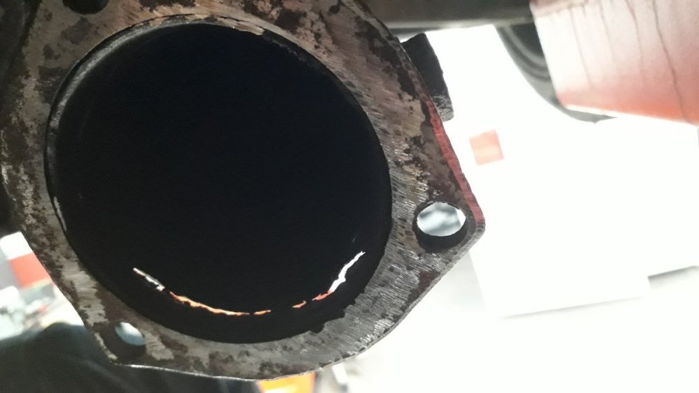

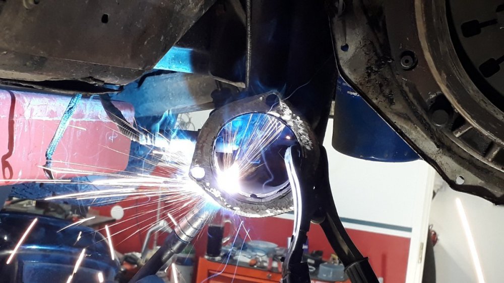

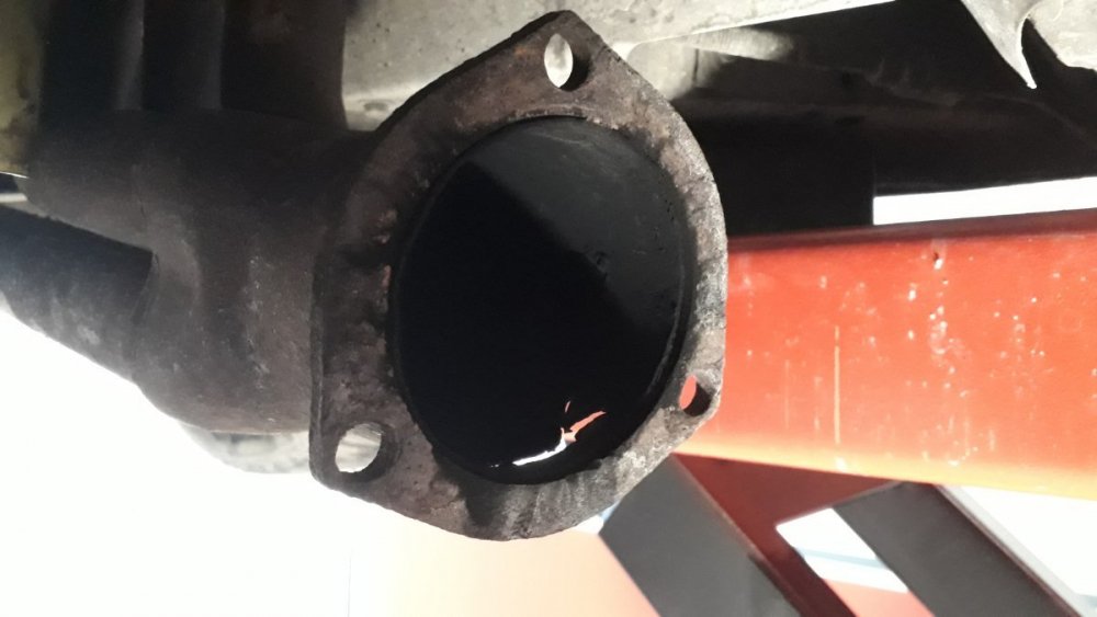

Kollektoreihin oli hitsattu laipat kiinteiksi jo melkein kymmenen vuotta sitten, mutta ajan myötä kollektorit ovat hapertuneet melko pitsimäisiksi hitsaussauman vierestä:
Materiaalivahvuutta oli ihan reilusti hetikohta repeämän jälkeen, joten helpointa oli korjata vuodot "miggiliimalla". Lopputulos ei pärjää kauneuskilpailuissa, kun materiaali ei kestä varsinaisen sauman hitsaamista, vaan täytös pitää tehdä "tökkäisy kerrallaan"...
...ja kun materiaali on haperoa, niin välillä käy "ups" ;)

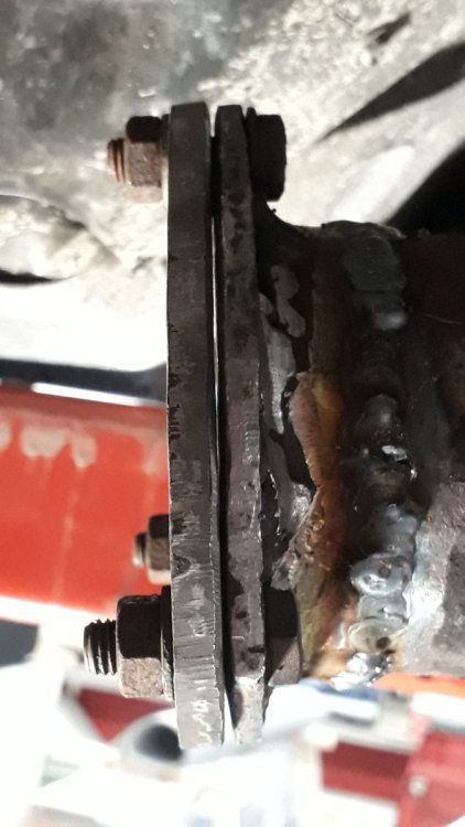

Pitsimäisten kollektoreiden lisäksi itse laipat olivat hieman vääntyneet, joten hitsattiin toiset (suorat) laipat jatkoksi. Tässä näkyy, kuinka paljon laipat ovat aikain saatossa vääntyneet:
Tällä saadaan materiaalivahvuutta sekä vääntöjäykkyyttä lisää ja toiveissa olisi pidempi-ikäiset tiivisteet kollektoreiden ja kattien välissä. Lisäksi putket yhdistettiin neljällä lattapätkällä (kaksi yläpuolelle ja kaksi alapuolelle), koska putkiston keskiosa on vain yhdestä kohdasta kannakoitu.

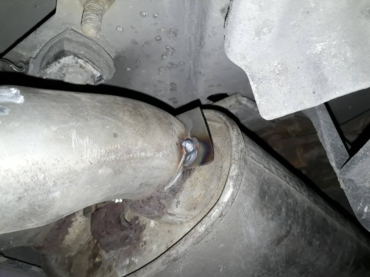

Vaimentajat pois, kaivoin wanhat seefemman ulostuloja muistuttavat päät tallin kätköistä ja lähdettiin istuttamaan niitä vaimentajiin. Kun putkien päät oli saatu "kohdistettua" ja istutettua kunnolla paikalleen:
...oli vielä sisempien ulostulojen osittaisen tukkimisen vuoro. Rälläkällä pieni viilto putken juureen ja ohutta levyä tukkeeksi muutamalla täpällä.
Tällä saatiin putkista ehkä n. 3/4 tukkoon. Sitten testilenkille ja dB-mittarilla lukemat ylös sekä A- että C-painotuksella. Tyhjäkäyntilukemat jäivät mittaamatta.
1200 rpm tasakaasulla (A) 78 dB / (C) 96 dB; veto päällä (A) 81 dB / (C) 99 dB
1500 rpm tasakaasulla (A) 77 dB / (C) 95 dB; veto päällä (A) 80 dB / (C) 98 dB
Sitten piti tietysti vielä kerran tukkia ulostulot kokonaan, että saatiin mitattua "optimitilanteen" vertailuarvot:
Tyhjäkäynnillä 800 rpm (A) 66 dB / (C) 89 dB
1200 rpm tasakaasulla (A) 74 dB / (C) 92 dB; veto päällä (A) 77 dB / (C) 95 dB
1500 rpm tasakaasulla (A) 73 dB / (C) 91 dB; veto päällä (A) 76 dB / (C) 94 dB
Tämän perusteella päätettiin tukkia vielä enemmän ulostuloja, siis muokattiin tukkimislevyjä paremmin putkien sisäpintojen mukaisiksi, jolla saatiin lopputuloksesksi jotain 3/4 ja täyden tukkimisen väliltä:
1200 rpm tasakaasulla (A) 76 dB / (C) 93 dB; veto päällä (A) 78 dB / (C) 95 dB
1500 rpm tasakaasulla (A) 76 dB / (C) 93 dB; veto päällä (A) 78 dB / (C) 95 dB
Siis verrattuna tilanteeseen, että molemmat ulostulot ovat täysin auki, pudotusta tuli todella merkittävästi, varsinkin kuormitustilanteessa veto päällä. Joka tarkoittaa suoraan samassa suhteessa matkustusmukavuuden kasvua. Maantienopeuksissa kuulee nyt selvästi rengasmelun (paitsi, jos läppiä avaa reippaammin). Ja nyt sisemmistäkin putkista tulee sen verran pakokaasua ulos, että pitäisi pysyä sulana ihan helposti.
