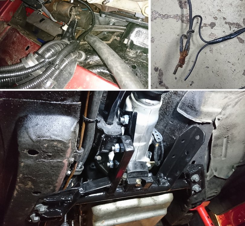

JariN Kirjoitettu 1. Huhtikuuta, 2018 Kirjoittaja Kirjoitettu 1. Huhtikuuta, 2018 Jahas, se ois kuukauden päästä vappuruisinki ja tää on vielä ihan pahvilaatikoissa! Toivottavasti kauden avaus ois edes tämän vuoden puolella... Ukkelin selkä ei kyl oo vieläkään ihan kunnossa, mut jotain pientä oon jo pystynyt askartelemaan. Kone on taas paikallaan, tälläkertaa f-bodyn öölipohjalla. Kannakkeiden siirtoadapterit on samat ku viimeksi, ja öljypohjasta on noin sentti välystä apurunkoon. Mutta eikai se uretaanikannakkeiden kanssa niin paljoa heilu, että ottais kiinni. Teetin kyllä toisetkin adapterit, joilla kone nousis pikkasen. Lämmityslaitteen kennon letkujen kanssa on tosi tiukkaa jo nyt, ja se menis vielä ahtaammalle jos konetta nostaa. Kai se on vaan tällä kokoonpanolla kokeiltava. Vaihteistotunnelia piti vähän moukaroida, ja nyt on uus loota kolossaan, sähkötöpselit ja öljynlinjojen liittimet kiinnitettynä. Takakannake meni tietysti uusiks, ja torquearmin sekä putkiston kiinnitys siinä samalla. Haaveilin samoihin kiinnityksiin kardaanilenkkiä, mutta se optio jäi tässä kiireessä käyttämättä. Sähköjä on näperretty sormenpäät verillä: akun plussa tulee ja menee startin kautta, maadotus lohkon kylkeen. Koneen takaosan maapiuhoista löytyi vielä alkuperäsiä oksennuksia ja ne piti tehä uusiks. Samalla korvasin tulipellin ja lohkon välisen maapiuhan uudella paksummalla narulla. Laturin piuha melkein unohtui, mutta onneks nykyään kaupat on auki joustavasti jopa pääsiäisenä ja hankin 20mm2 piuhaa laturin ja startin välille. Vähän kun pelaa varman päälle kaikissa syötöissä ja lisää samaan läjään vielä öljynlämpöanturin ja kampiakselin asentotunnistimen piuhat suojaputkineen, niin lopputuloksena runkopalkin kylkeen saa ruuvata melkolailla ranteen paksuisen nivaskan piuhoja...

JariN Kirjoitettu 7. Huhtikuuta, 2018 Kirjoittaja Kirjoitettu 7. Huhtikuuta, 2018 Ainiin, olin mielestäni nerokas joskus aiemmin ja varasin tälle säätöajan hyvissä ajoin ennen kevään ruuhkia. Sit tuli pari muuttujaa, ja nyt se deadline painaa päälle aika voimallisesti. Edelleen on pieni lapsenusko, että se saattas olla teoriassa mahdollista, joten en ole varattua aikaa perunut. Muistetaan kuitenkin, että kyseessä ei ole mikään kuuluisa amerikkalainen "tosi"teeveesarja rajattomine resursseineen ja rahoineen, joten onnellinen loppu ei ole itsestäänselvyys. Etenemistä ei paljoa auta, kun kaikki pitää ite tehä pimeessä polven päällä. Ja vieläpä lähes nollabudjetilla. Esimerkiksi nyt vaikkapa tuo vaihdevipu. En tullut ottaneeksi vanhasta lootasta vipstaakkia talteen, ja käytettyjen markkinoilta ei korvaavaa tuotetta helposti löytynyt. En raaskinut käyttää satasta B&M sarjaan joka olisi ehkä sopinut suoran, joten laitoin jonkun toisen tilauksen yhteyteen pari lootaan sopivaa viiden euron vipua. No eihän se tietenkään käynyt, joten askarteluksi taas meni. Helposti hukkuu kokonainen päivä kun miettii geometrioita, sovittelee ja viilailee kynsiviilalla reikää neliöksi Ajankäytön suhteen ihan pöljää hommaa. Toisaalta ihan terapeuttista vaihtelua loputtomalta tuntuviin sähkötöihin. Siinäpä vaihevipu ja jotain sähköjen ja letkujen hahmottelua. Ei tarvi vielä ihan lähiaikoina varailla sammuttimia käden ulottuville ja tarjota avainta virtalukkoon.

JariN Kirjoitettu 13. Huhtikuuta, 2018 Kirjoittaja Kirjoitettu 13. Huhtikuuta, 2018 Kyllä se siitä valmistuu, onneksi ei ole uhka-sakot painamassa päälle myöhästymisestä . Myöhästymisestä aiheutuvista sanktioista ei ainakaa oo ollu vielä puhetta ;D Pirun huojentavaa tietää, että kohtalotovereita löytyy. Ite kans nälväsin ton kikkaran kanssa vähintään täyden työpäivän, kun koitin tuossa 4l80e swapissa saada geometrian kohilleen joka vaihteella...kysyy hermoja, keskiketterää ja nuuskaa(tupakkia). Niinpä. Vielä ei oo päässy sähkösesti tutkaamaan että löytyykö ne vaihteet oikeilta paikoiltaan, mut ainakin kepakossa tuntuu oikean suuntaista liikehdintää. Kiire alkaa näkyä. Haaveilin myös putkiston askartelusta, mutta jääkööt sekin myöhemmäksi. Nyt vaan etupätkä uutta. Runkopalkin ja subframeconnectorin välistä kurvataan yhdellä putkella alle, siihen pari kattia jatkeeksi (kun ovat kuulemma laumaeläimiä),ja yhdistytään vanhaan räppänään. Ryssänjiiriä, pulunpaskasaumaa ja keraamit niskaan. Laitoin myös pari tukikumia lootan kannakkeeseen. Sähkönsyötöille tekasin runkopalkin ja startin väliin lämpösuojan, ettei ihan heti piuhat sulais pakoputkeen kiinni. Hifistelin kötöstykseen hiekkapuhalluksen ja keraamipinnan, vaikka ei tuota(kaan) jaksanu vimpan päälle hienoksi naputella. Eihän tästä nätti tule, eikä välttämättä edes toimiva. Mutta on nyt jotain yritetty kuitenkin. Sama teema kuin muutenkin tämän kanssa.

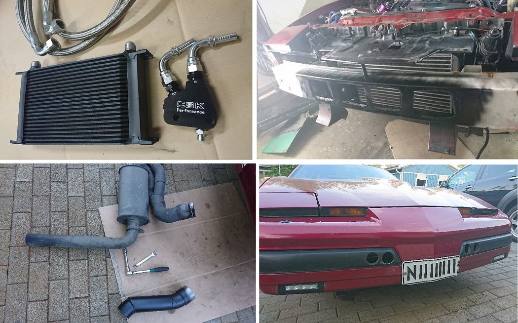

JariN Kirjoitettu 19. Toukokuuta, 2018 Kirjoittaja Kirjoitettu 19. Toukokuuta, 2018 Tää on nyt ollu menestyksekkäästi käytössä melkein tuhannen kilsaa, ja poikkeuksellisen kuumat päivät antoikin hyvän tilaisuuden loggailla lämpöjä ynnämuuta. Maantieajossa jäähytysneste on siellä ysikympin tuntumassa kun ulkolämpötila on 28. Paikoillaan ollessa lämmöt asettuu 98asteeseen. Termostaatti on 82 asteinen, joten ilma ei kierrä ihan riittävästi. Lisäksi öljynlämmöt oli aika nopeesti satasessa jo kevyessäkin ajossa, ja sekin tietysti osaltaan kuormittaa jäähdytysjärjestelmää. Jäähdytysnesteen osalta tämähän nyt ei sinällään olis vielä mitään, jos verrataan siihen että orkkiksena koneen lämpöjä pidetään yli satasessa. Mutta matalampi parempi. Joten öljynjäähdytin kehiin, ja se löysi paikkansa välijäähyn ja vesikennon välistä, laatikon öljynviilentimen vierestä. Puskuripalkkiin sahailin madmax-tyyliset aukotukset, että on siltä osin varaa parantaa ilmankiertoa. Puskuria en tohtinut ihan kokonaan vielä pilata, vaikka joku onkin joskus tölvinyt sen halki alaosasta. Mustat listat/"viikset" oli ainoat ehjät osat puskurissa, joten luonnollisestikin tuhosin ne ensin. Alkuun vain pari maltillista testireikää, laitetaan lisää tarvittaessa. Näillä puuhailuilla oli positiivista vaikutusta, mutta edelleen kaupunkiolosuhteissa vois olla tilausta tehokkaammalle ilmankierrolle. Käytännössä se tarkottais ilmanpoistoaukkoja konepeltiin, mutta jonkunverran kyllä ahistaa ajatus rälläkän upottamisesta orkkis formulan skuuppipeltiin. Tarttee vielä sulatella ja suunnitella. Mittailujen perusteella paranneltavaa löytyi myös putkistosta. Ensihätään kokeilin korvata vaimentajat (joiden sovitteluun käytin joskus aika paljon vaivaa, lankaa ja mutkia) vähän vähemmän ahdistavalla ratkaisulla. Pikatestinä äpöstin ikäänkuin piiloputket, ja toimii! Tosin sivutuotteena syntyi aika mielenkiintoinen äänimaailma
JariN Kirjoitettu 23. Syyskuuta, 2018 Kirjoittaja Kirjoitettu 23. Syyskuuta, 2018 Varoitus: tähän aiheeseen ei ole vastattu yli 120 päivään. Jollet ole varma että haluat vastata juuri tähän, harkitse uuden aiheen aloittamista. Jep, ei oo ollu asiaa kun laitteet toimii. Keväällä tosiaan parantelin konehuoneen ilmankiertoa, ja ei ole tarvinnut lämpöjen kanssa tapella. Puskurin aukotukset oli omaan silmään liian race-henkiset tämmöseen vaatimattomaan katuautoon, joten niihin tekasin naamiointiritilät 3D tulosteena. Konepeltiin tuli eurovoortin vauhtimallin ilmanpoistoaukko. Hieman lisää paheksuttavaa vannoutuneille hotrodholley-ukkeleille ja muille tosiharrastajille. Etujarruttimet päivitin isompiin, niin sai nekin muutostettua otteeseen. Samoin kuin jo aiemmin vaihdetut japanialisen pilailuvälineen etuistuimet. Ja tärkeimpänä tietysti tuo muovinen turbomoottori. Alkaa olla otteen kakkossivulla jo aika pitkä rivi tekstiä. Tekniikkapuolella ei onneksi ole mitään tekovikoja esiintynyt, joten mittariin on kertynyt monta tuhatta huoletonta kilsaa. Tämmöstä "modernia" matalapainemaamoottoria voi kyllä suositella niille, ketkä haluaa päästä helpolla. Ei tarvii koko kesää rassata kaasaria, käännellä jakajaa ja tyytyä mihinkään melkein toimivaan kokoonpanoon. Toki ei tätä nyt muutenkaan voi verrata oikeaan moottorin virittämiseen, eikä mun taidot sellaiseen riittäiskään. Tämmösen tekemisessä ei paljoa tarvitse moottoritekniikasta ymmärtää, ja jos antaa ammattilaisen hoitaa säätämisen niin ei tarvi koko kesää ajaa läppäri sylissä. Toimii ja on laaja vetoalue. Matalapaineisena vois olettaa pitkää käyttöikää ja potentiaalia kuitenkin on sata heppaa litralle jos haluaa aidatulla alueella kokeilla voimansiirron rajoja. Kevät oli sen verran tiukkaa pajottamista tän kanssa, että enstalvelle ei ole massiivisia jatkojalostussuunnitelmia. Vaikka eihän nää kai koskaan valmiiksi tule...
