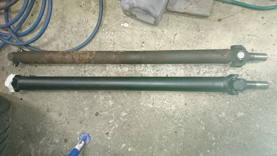

JariN Kirjoitettu 12. Elokuuta, 2017 Kirjoittaja Kirjoitettu 12. Elokuuta, 2017 Vaihdoin kesäkuun alussa vähän isommalla stallilla olevan turbiinin. Kardaania irroittaessa putkessa kuulosti olevan jotain irtonaista. Soitto koneistamoon ja kyselemään että mites tällaisen avaaminen, tyhjentäminen ja puntitus. "Joo noissa on joskus ollu sisällä kartonkiholkki värinänvaimentimena joka sit ajanmyötä voi päästä irti. Laitetaan kuntoon, tuo tänne ja hae parin päivän päästä", oli vastaus. Näin toimittiin. Seuraavana päivänä sieltä soiteltiinkin, että nyt on jotain mitä ei oo ennen nähty! Kardaanin sisällä oli toinen rautaputki joka oli kumilla vulkanoitu varsinaiseen kardaaniputkeen. Kumit repeytynyt riekaleiksi ja sisempi putki helisi irrallaan. Ja sen lisäksi että varsinainen kardaaniputki oli kiero, niin ei sitä kumivalua saa kunnolla tyhjennettyä. Eli putki menee uusiks. Hintakin siinä tuplaantui, mutta eihän tuossa muu auttanut kuin suostua, ettei tulisi pidempää keskeytystä ajokauteen. Pieni virikärpänen puraisi samalla ja päätin haluta järeämmän putken, ettei nyt sit ainakaan siitä jää kiinni jos joskus tulee tarvetta... Tukkurin toimitusvaikeuksien takia se parin päivän homma otti lopulta reilu 1,5kk. Onneksi sain juhannusviikolla harrastajakaverilta kepin lainaan ja ajot jatkui, niin ei menny koko ajokausi persiilleen. Itseasiassa tossa oli toisinaan jotain mystistä tärinää, joka esiintyi satunnaisesti ja eri nopeuksilla. Jonkunverran asia ihmetytti, kun kuitenkin vuosien varrella on uusittu vetarit ja renkaita ja vanteissa on tiukat sovitteet. Että kaikki oli ns kunnossa. Nyt on jokunen hetki takana uudella kepakolla ja enää ei ole vapinoita tuntunut Talvella harmittelin kun ei oo päässy pellin alle puuhaamaan. Eikä sinne paljoa tarvii kurkkia ajokaudellakaan, on ollu niin huoleton kone. Siihen on tulossa muutos, ja tässäpä oivallinen aasinsilta aiemmin mainittuun virikärpäsen puremaan. En ostanu nokkakeppiä ja kantta ja muuta sälää älteeyköseen, vaan jotain ihan muuta. Ja siitä pikku vinkki kärryn päällä. Ehkä jo enstalvena vietetään konetilassa hetki jos toinenkin.
Juza89 Kirjoitettu 12. Elokuuta, 2017 Kirjoitettu 12. Elokuuta, 2017 No eipä olis heti uskonut sellasta löytyvyn kardaanin sisält Niin sanotusti hieman puras
