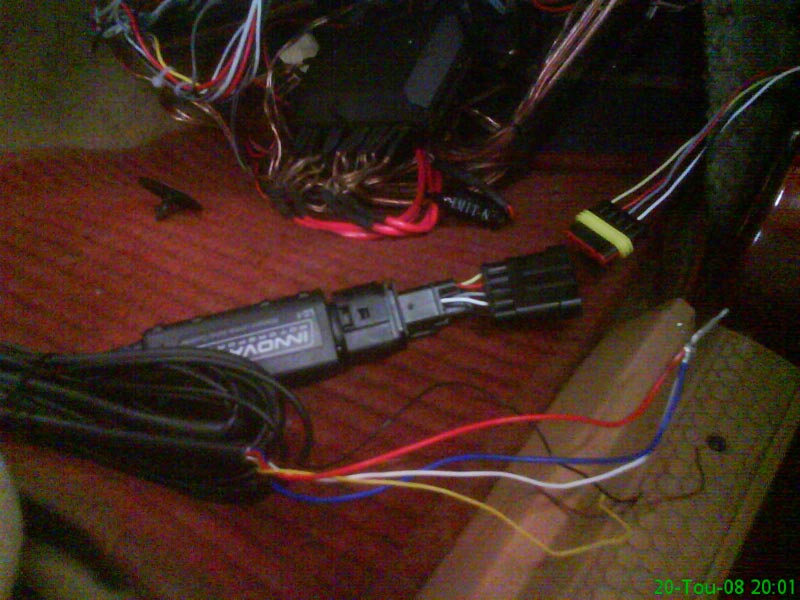

Ilku Kirjoitettu 22. Toukokuuta, 2008 Kirjoittaja Kirjoitettu 22. Toukokuuta, 2008 Uusi LC-1 laajakaista "mokkula" saapui mittareiden ja lambdan kanssa (koko paketti oli testissä Tampereella) ja pääsin asentelemaan jälleen alusta tiedonkeruujärjestelmää. Vikaraportti: systeemi on saanut jännitepiikin ja hajonnut (tai sitten siinä on ollut piilevää vikaa alusta asti). Takuuseen siis meni. Annettiin myös vinkki, että puristusliittimet ovat autoasennuksessa parhaita. Mulla johdot oli kaikki juotettu, joten häiriö ei tullut ainakaan huonoista tai puutteellisista kytkennöistä. Olen aina luullut, että juottaminen on kutistesukan kanssa paras liitos, eikö olekaan näin? Ajattelin laittaa releen tuohon laajakaistan virtajohtoon, jos se suodattaisi ainakin jännitepiikkejä pois, ettei vaan hajoaisi enää tuo uusi LC-1 mokkula. Osaako joku sanoa, onko vastaavaa hyötyä? Pari kuvaa eilisistä asennuksista... sain sentään mittarin paikalleen ja lambdan putkeen ja johdot auton sisälle. Tänään voisi laitteet sitten kytkeä.
Ilku Kirjoitettu 22. Toukokuuta, 2008 Kirjoittaja Kirjoitettu 22. Toukokuuta, 2008 Ylempänä kuvaa siis johtojen tuonnista auton sisälle ja tässä kuva omavalmisteisesta mittareiden asennuksesta (ei mitään valmiita A-pilari kuppeja... ; ). Vielä hieman mustaa maalia ruuvien kantojen päälle...

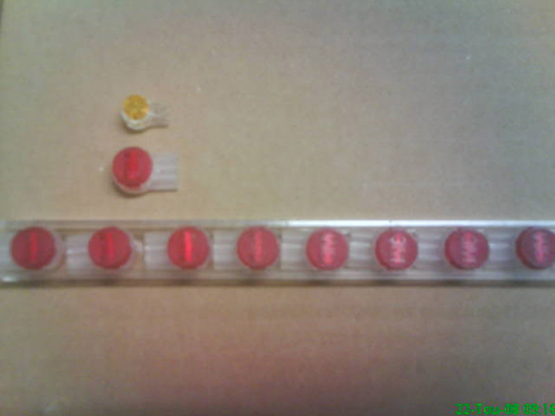

F350 Kirjoitettu 23. Toukokuuta, 2008 Kirjoitettu 23. Toukokuuta, 2008 Aikoinaan Telellä kun tehtiin liitoksia ulkona oleviin kohteisiin, käytettiin 3M:n liittimiä. mihin johdot työnnettiin rinnakkain sisään. Liitinmokkula oli täynnä rasvaa, joten kun mokkula puristettiin kiinni, rasva pursusi suojaamaan liitosta. Siviili puolella en vaan ole missään törmännyt kauppaan, missä noita myytäis.
Ilku Kirjoitettu 23. Toukokuuta, 2008 Kirjoittaja Kirjoitettu 23. Toukokuuta, 2008 Aikoinaan Telellä kun tehtiin liitoksia ulkona oleviin kohteisiin, käytettiin 3M:n liittimiä. mihin johdot työnnettiin rinnakkain sisään. Liitinmokkula oli täynnä rasvaa, joten kun mokkula puristettiin kiinni, rasva pursusi suojaamaan liitosta. Siviili puolella en vaan ole missään törmännyt kauppaan, missä noita myytäis. Tuttuja liittimiä jo 80-luvulta (käytettiin kans paikallisessa puhelinyhtiössä). Ja nykyisessä työpaikassani oli sattumalta samaisia liittimiä jäänyt pöytälaatikkoon. Siinäpä niiitä:
BadassZ28 Kirjoitettu 23. Toukokuuta, 2008 Kirjoitettu 23. Toukokuuta, 2008 Tuli itteki turailtua näitä intissä ku asenneltiin murtohälyttimen liikkeentunnistimia lahdessa. Täältä löytyy ainaki jotain: http://www.clasohlson.fi/Product/Product.aspx?id=19417248 Mut nuo taitaa olla tosi pienille johdoille tarkotettuja. Voi olla että noita on isommillekin johdoille olemassa.
F350 Kirjoitettu 23. Toukokuuta, 2008 Kirjoitettu 23. Toukokuuta, 2008 No hep. Juuri noita liittimiä, eikä koskaan tullu vastaan hapettunutta tai muuten vikaantunutta liitosta. Oli niitä monenkokoisia.
