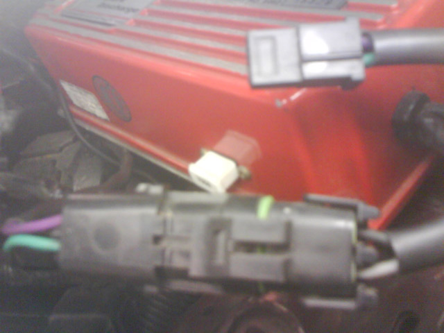

Ilku Kirjoitettu 6. Helmikuuta, 2008 Kirjoittaja Kirjoitettu 6. Helmikuuta, 2008 Olisko nyt sitten kuitenkin noin, että tuo "Timing Control Unit" on mulla sisäänrakenne boxiin (6BTM, PN 6462), koska sitä ei tosiaan paketissa ole ja siksi tuo sytytyksen viivästyspotikka (johtojen värit purppura ja vihreä) kytketään tosiaan erivärisiin johtoihin, eli tässä tapauksessa nyt eri väriin (musta ja harmaa). Selviääkö kytkentäkaaviosta s.12 ja eka kuva: http://www.msdignition.com/pdf/6%20series/6series.pdf Mutta tässä kuva, miten tuo säätöpotikka istuu "väärän värisiin" johtoihin (yläpuolella tuo toinen liitin, johon liitin ei sovi, mutta värit täsmäisi):

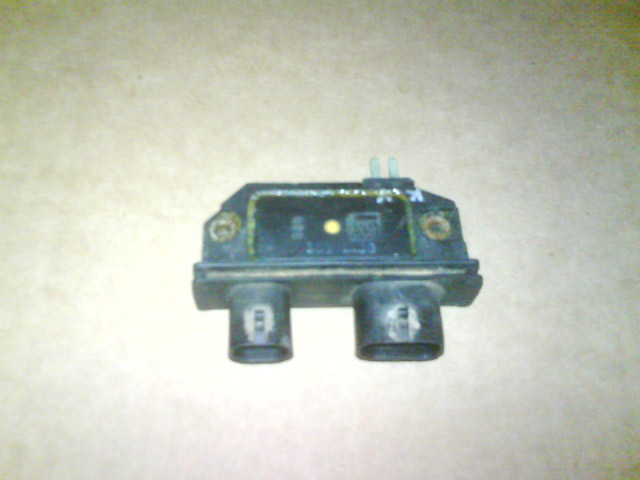

Ilku Kirjoitettu 6. Helmikuuta, 2008 Kirjoittaja Kirjoitettu 6. Helmikuuta, 2008 Ja kun nyt tämä sytkä asia on mennyt näinkin pitkälle, niin kysynpä, että moniko pinninen tämä HEI Moduli on???, vai joku ihan omansa??? Modulissa on päällä "vain" tyyppinä: 466. Kuvasta ei selviä välttämättä (taas huono kännykkäkuva ja p*skainen moduli):
xaekx Kirjoitettu 7. Helmikuuta, 2008 Kirjoitettu 7. Helmikuuta, 2008 Olisko nyt sitten kuitenkin noin, että tuo "Timing Control Unit" on mulla sisäänrakenne boxiin (6BTM, PN 6462), koska sitä ei tosiaan paketissa ole ja siksi tuo sytytyksen viivästyspotikka (johtojen värit purppura ja vihreä) kytketään tosiaan erivärisiin johtoihin, eli tässä tapauksessa nyt eri väriin (musta ja harmaa). Selviääkö kytkentäkaaviosta s.12 ja eka kuva: http://www.msdignition.com/pdf/6%20series/6series.pdf Mutta tässä kuva, miten tuo säätöpotikka istuu "väärän värisiin" johtoihin (yläpuolella tuo toinen liitin, johon liitin ei sovi, mutta värit täsmäisi): Tuo pikkuliitin on MSD:n Crank Triggerin anturille, jos sellanen sattuis olemaan. Eli tuo potikka tulee vissiin ihan niinkuin se nyt on, eli "vääränvärisiin" johtoihin.
Ilku Kirjoitettu 8. Helmikuuta, 2008 Kirjoittaja Kirjoitettu 8. Helmikuuta, 2008 Tuo pikkuliitin on MSD:n Crank Triggerin anturille, jos sellanen sattuis olemaan. Eli tuo potikka tulee vissiin ihan niinkuin se nyt on, eli "vääränvärisiin" johtoihin. Näin asian täytyy olla. Tuntuu vain niin hassulta, kun vieressä on oikeanvärisetkin johdot!

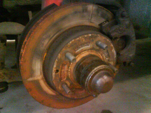

Ilku Kirjoitettu 11. Helmikuuta, 2008 Kirjoittaja Kirjoitettu 11. Helmikuuta, 2008 Lauantaina sain vaihdettua jarrunesteet ja ilmattua jarrut Cujon hyvällä avustuksella sekä purettua toisen puolen etujarrut. Levyt, palat, laakerit ja stefat menee uusiksi (jarrulevyt olivat nimittäin halki useammasta kohtaa molemmilta puolilta edestä). Kuvaa haljenneesta jarrulevystä (ei kestänyt oikein viimekesäistä rata-ajoa) ja muutenkin levy on aika huonossa kunnossa:

xaekx Kirjoitettu 12. Helmikuuta, 2008 Kirjoitettu 12. Helmikuuta, 2008 pari kysymystä: Kuinka kireelle sopii laittaa pyöränlaakerit, onko jokin keino, miten saa laakerit oikeaan kireyteen? ja toinen ongelma... voiko näissä vehkeissä jättää sytytysmodulin pois, jos autossa on MSD:n boksi? Ja jos voi, niin onko haittaa ja miten se kytketään? Ei voi jättää modulia pois, sillä moduli muuttaa reluktorin signaalin kanttiaalloksi, jota taas boksi tarvitsee.
Ilku Kirjoitettu 12. Helmikuuta, 2008 Kirjoittaja Kirjoitettu 12. Helmikuuta, 2008 Ei voi jättää modulia pois, sillä moduli muuttaa reluktorin signaalin kanttiaalloksi, jota taas boksi tarvitsee. OK. Kiitoksia. Tästä johtunee, että boksi ei anna nyt sitten kipinää, jos moduli on rikki?

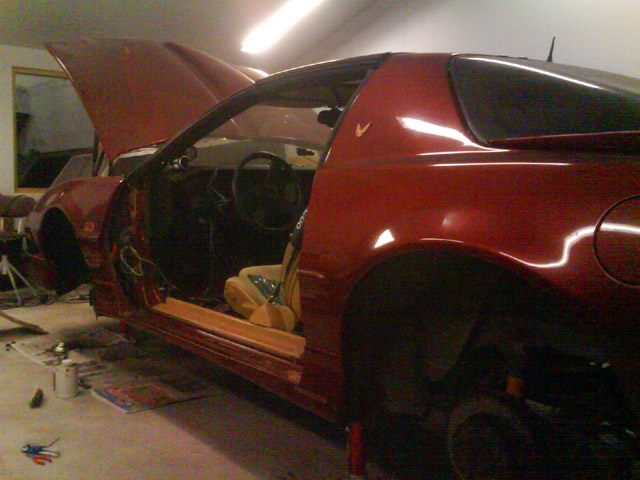

Ilku Kirjoitettu 12. Helmikuuta, 2008 Kirjoittaja Kirjoitettu 12. Helmikuuta, 2008 Lauantaina saatiin Cujon kanssa hinattua auto pukeille, purettiin myös vasen etupää jarrujen osalta ja tänään irtosi ovi:

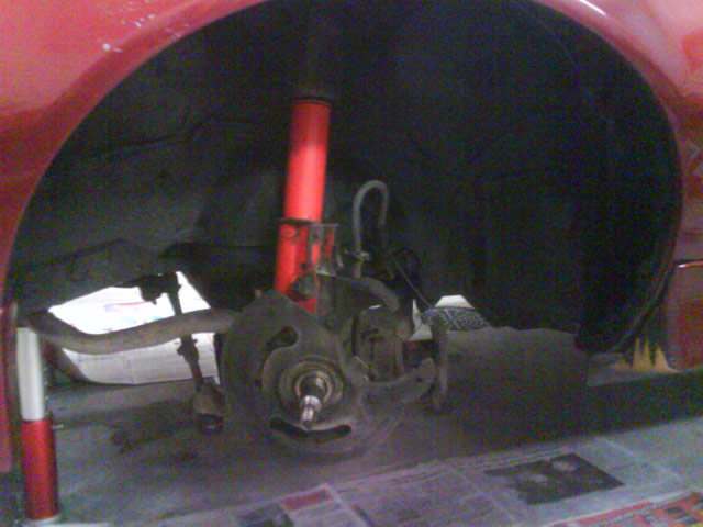

Ilku Kirjoitettu 12. Helmikuuta, 2008 Kirjoittaja Kirjoitettu 12. Helmikuuta, 2008 Etujarrusatula ja -levy sekä laakerit purettuna. Uudet uralevyt ja Hawkin palat on jo tilattu. Samalla sisälokasuoja irti, puhdistus ja kotelosuoja -ainetta kaari täyteen:
Ilku Kirjoitettu 12. Helmikuuta, 2008 Kirjoittaja Kirjoitettu 12. Helmikuuta, 2008 Ovi odottaa uusia saranatappeja (ovessa on pientä välystä ja uudet ovitiivisteet eivät istu kunnolla oven kanssa):

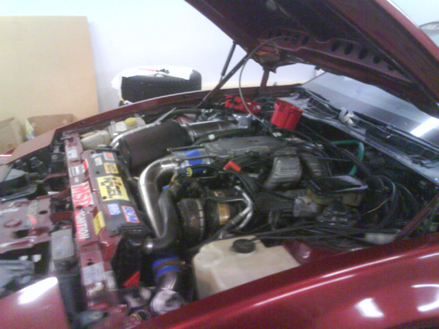

Ilku Kirjoitettu 12. Helmikuuta, 2008 Kirjoittaja Kirjoitettu 12. Helmikuuta, 2008 Konehuoneen puolelle odotellaan uutta modulia (tuli jo yksi sellainen ja sehän oli tietenkin väärä, jokin AMC:hen sytkäboxi, heh). Kone alkaa pian olla kasassa, vain öljyt puuttuu koneesta:

Ilku Kirjoitettu 14. Helmikuuta, 2008 Kirjoittaja Kirjoitettu 14. Helmikuuta, 2008 no niin... voinpa kertoa, että modulin pitää olla kunnossa. vaihdoin modulin ja tuli samantien kertakaikkiaan hieno kipinä. Saattaa olla, että kaikki säätöongelmat ovat johtuneet viallisesta modulista. Nyt tuntuisi "höpöttävän" aivan eri lailla...

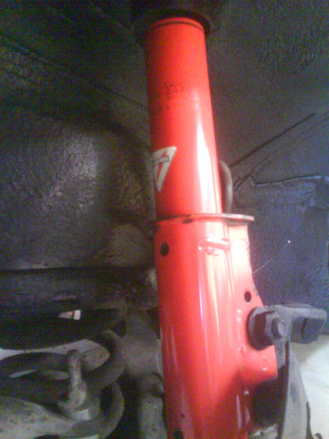

Ilku Kirjoitettu 14. Helmikuuta, 2008 Kirjoittaja Kirjoitettu 14. Helmikuuta, 2008 pienellä työllä sain Konitkin (kuva etupäästä) näyttämään taas iskareilta:
