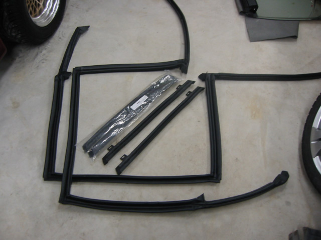

Ilku Kirjoitettu 12. Joulukuuta, 2007 Kirjoittaja Kirjoitettu 12. Joulukuuta, 2007 Targatiivisteet eivät sitten sopineet autooni. Kuva vääristä SoffSeal -tiivisteistä (täydellinen targatiivistesarja):

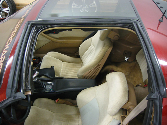

Ilku Kirjoitettu 12. Joulukuuta, 2007 Kirjoittaja Kirjoitettu 12. Joulukuuta, 2007 Väärä tiiviste aseteltuna auton pälle. Kuvasta huomaa, että tiiviste on isompi ja vääränlainen katto-osaltaan (tiivisteen reunat pitäisi olla pyöreät ja mennä suoraan päältäpäin uraan, näissä pohja on vielä tasainen, eli ura puuttuu):
Ilku Kirjoitettu 12. Joulukuuta, 2007 Kirjoittaja Kirjoitettu 12. Joulukuuta, 2007 Ja vielä kuva oikeanlaisesta targatiivisteestä (otettu vain auton toiseltapuolen). Tiiviste on paljon kapeampi, pienempi ja urainen pinnaltaan:
balez Kirjoitettu 12. Joulukuuta, 2007 Kirjoitettu 12. Joulukuuta, 2007 sullapas on ihmeellisen näköinen tiiviste t-topissa.. (alempi kuva)
Ilku Kirjoitettu 12. Joulukuuta, 2007 Kirjoittaja Kirjoitettu 12. Joulukuuta, 2007 sullapas on ihmeellisen näköinen tiiviste t-topissa.. (alempi kuva) Sitähän mä olenkin ihmetellyt jo kauan aikaa. Katossa on ura, johon tiiviste painetaan ylhäältä suoraan katto-osaan.
Ilku Kirjoitettu 12. Joulukuuta, 2007 Kirjoittaja Kirjoitettu 12. Joulukuuta, 2007 Jos joku tietää ennen minua, että mikä targatiivistesarja autooni käy, niin otan mielelläni tiedon vastaan (huom! auto on jenkkimalli, onko eurooppaan tuoduissa autoissa ollut erilainen targa, vai johtuuko tämä '87 vuosimallista) Ja vielä kuva ylhäältä oikeanlaisesta tiivisteestä (kuvassa hieman hämää tuo muovilista tiivisteen alla, joka on parista paikasta kupruillut ja kutistunut auringosta johtuen):

Ilku Kirjoitettu 12. Joulukuuta, 2007 Kirjoittaja Kirjoitettu 12. Joulukuuta, 2007 -87 mallia on mun auto kans ja samanlaiset tiivisteet on siinäkin kuin sulla. Hyvä, eli toteamme, että '87 mallis on erilaiset targatiivisteet. Kiitti tiedosta! Mistähän noita saisi? Mittasin just, että targapala on tosiaan lyhyempi n. 3-4cm auton pituussunnassa ulkoreunasta. Eli juuri sen verran, kuin lasipalaan tuleva tiiviste oli liian pitkä.

Samppa Kirjoitettu 13. Joulukuuta, 2007 Kirjoitettu 13. Joulukuuta, 2007 Hyvä, eli toteamme, että '87 mallis on erilaiset targatiivisteet. Kiitti tiedosta! Mistähän noita saisi? Mittasin just, että targapala on tosiaan lyhyempi n. 3-4cm auton pituussunnassa ulkoreunasta. Eli juuri sen verran, kuin lasipalaan tuleva tiiviste oli liian pitkä. Näkyy kaikissa ilmoituksissa olevan vain että sopii 82-92 malleihin. En oo vielä nähnyt missään että olis -87 malliin sopiva tiiviste. Targa pala on hieman lyhyempi. Kokeiltiin kerran kaverin -88 malliin tota mun palasta mutta oli liian lyhyt siihen.

Ilku Kirjoitettu 14. Joulukuuta, 2007 Kirjoittaja Kirjoitettu 14. Joulukuuta, 2007 Näkyy kaikissa ilmoituksissa olevan vain että sopii 82-92 malleihin. En oo vielä nähnyt missään että olis -87 malliin sopiva tiiviste. Targa pala on hieman lyhyempi. Kokeiltiin kerran kaverin -88 malliin tota mun palasta mutta oli liian lyhyt siihen. Juu targapala on lyhyempi ja hieman erilainen. Targatiivisteiden myyjä laittoi kyselyä targatiivistevalmistajalle '87 mallin osalta, joten odottelen vastausta.
