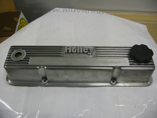

Ilku Kirjoitettu 13. Tammikuuta, 2008 Kirjoittaja Kirjoitettu 13. Tammikuuta, 2008 Tuli nypättyä venttiilikoppa irti apukuskin puolelta, hieman kiilloteltua (ei tietenkään liikaa) ja tehtyä alkuperäiselle korkille reikä koppaan (nyt on helpompaa öljyn lisääminen). Löyty onneksi alkuperäinen korkki, joka istuu koppaan. Illan aikaansaannosta...

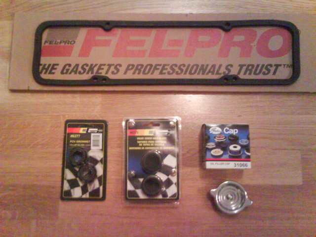

Ilku Kirjoitettu 14. Tammikuuta, 2008 Kirjoittaja Kirjoitettu 14. Tammikuuta, 2008 osia tilattu taas... Venakopan tiivisteet ja huohotin kumeja ja ite huohotinkin tulee uus... aivan tässä innostuu rakentelemaan omin pikku kätösin!

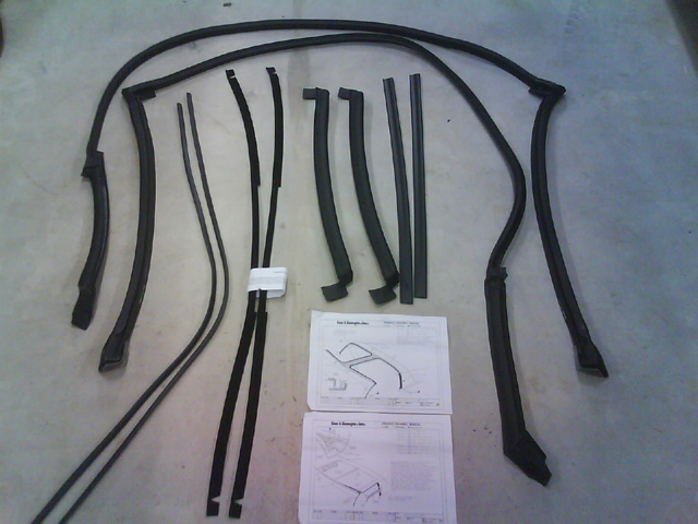

Ilku Kirjoitettu 22. Tammikuuta, 2008 Kirjoittaja Kirjoitettu 22. Tammikuuta, 2008 no niin... C&C T-Top targatiivistesarja saapui jenkeistä. Tullikuluja tuli 84,14€ (ei paha). Ihan nopeasti tuli lentokoneella. Lähti New Yorkista 17pv ja ilmoitus saapuneesta tavarasta oli mulla postiluukussa tänään 22pv. Tiivisteet ovat hyvänlaatuisia (Made in Canada) ja osa on kangastiivisteitä. Tässä on siis täydellinen targatiivisteiden korjaussarja "Car & Concept" targa -kattoon, joka on siis varsin harvinainen:

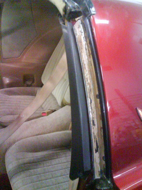

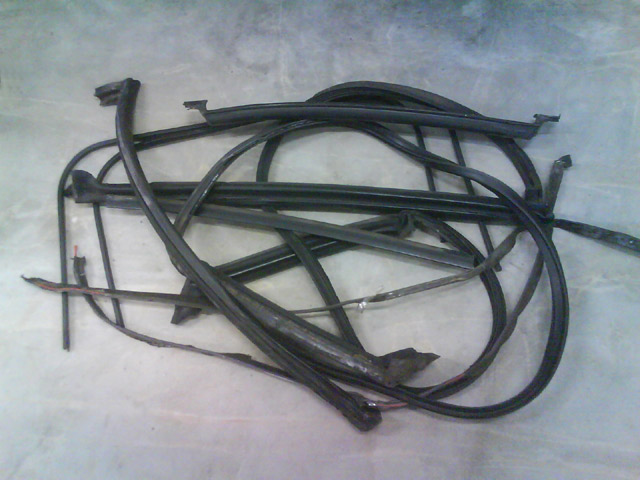

Ilku Kirjoitettu 23. Tammikuuta, 2008 Kirjoittaja Kirjoitettu 23. Tammikuuta, 2008 Tuli siinä vietettyä tänään melkein kellonympärys tallissa. Laitetaan muutamat kuvat targa -tiivisteiden (C&C T-Top -tiivisteiden korjaamisesta) vaihdosta, jossa aikaa tuntuu vierähtävän... tiesihän sen nyt, että homma pitää tehdä perusteellisesti, kun kerran aloittaa. Ensin puretiin vanhat tiivisteet pois (kuvasta puuttuu parit tiivisteet toisesta targa-palasta, joita en vielä ole irrottanut). Varsinkin kangastiivisteet olivat huonossa kunnossa:

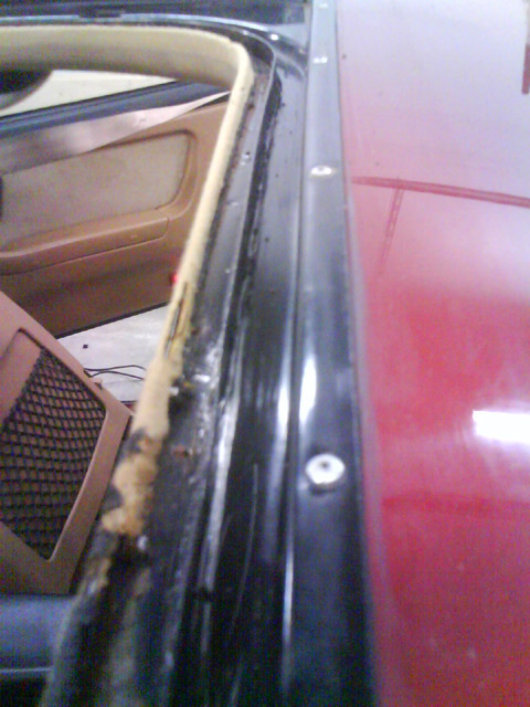

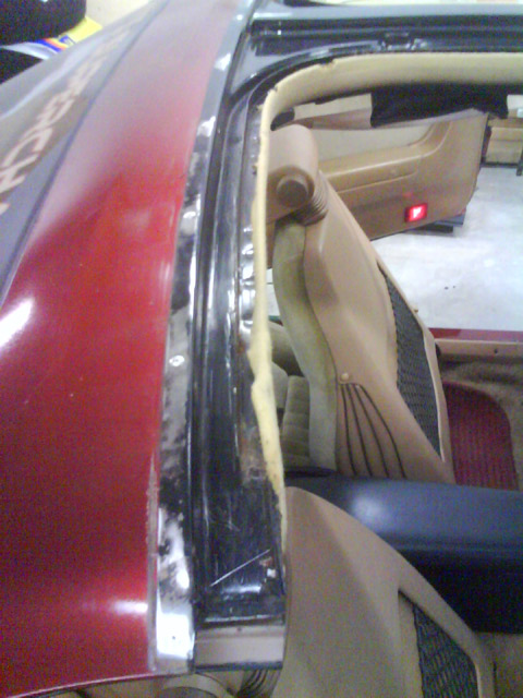

Ilku Kirjoitettu 23. Tammikuuta, 2008 Kirjoittaja Kirjoitettu 23. Tammikuuta, 2008 Seuraavaksi puhdistin vesikourut huolellisesti vanhoista tiivistejämistä ja tehtaan jäljiltä olevasta liimatiivistysmassasta, sekä irrotin alumiiniset koristelistat. Porasin vanhat popniitit irti, hioin popniitin ympäriltä pintaruosteet pois ja uusin popniitit:
Ilku Kirjoitettu 23. Tammikuuta, 2008 Kirjoittaja Kirjoitettu 23. Tammikuuta, 2008 ja kuvaa takalistasta, joka olikin paremmassa kunnossa:

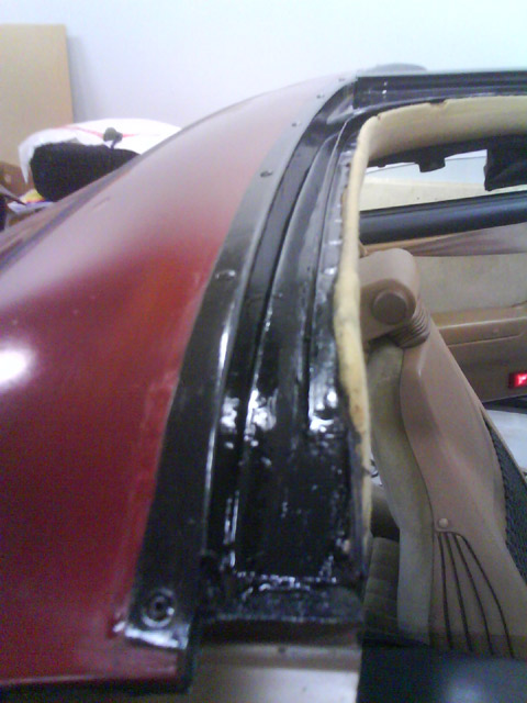

Ilku Kirjoitettu 23. Tammikuuta, 2008 Kirjoittaja Kirjoitettu 23. Tammikuuta, 2008 Seuraavaksi maalasin tiivisteiden ja alumiinilistojen alle jäävät kaikki osat pensselillä ja korjailin samalla auton omaakin väriä, joita alumiinilistat olivat "syöneet". Mattamusta maali olisi ollut tässä tapauksessa paremman näköinen lopputuloksen kannalta, mutta eipä väliä, koska kaikki maali jää piiloon:
Ilku Kirjoitettu 23. Tammikuuta, 2008 Kirjoittaja Kirjoitettu 23. Tammikuuta, 2008 ja takaosa maalattuna:

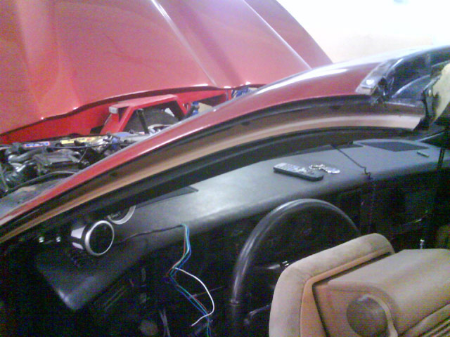

Ilku Kirjoitettu 23. Tammikuuta, 2008 Kirjoittaja Kirjoitettu 23. Tammikuuta, 2008 Seuraavaksi liimataan alumiinilistoihin kontakti -liimalla kangas -tiivisteet (sisällä erikoinen tiiviste nauha) ja asennetaan ne popniiteillä kiinni koriin. Asennetaan isot tiivisteet 3M -asennusliimalla ja asennetaan "viimeisen silauksen" antavat U-malliset koristelistat ja vaihdetaan targa -paloihin yht. 2 kpl tiivisteitä ja roiskelipat (kumia, olivat kovettuneet vuosien saatossa jo aikalailla), mutta tämä jää loppuviikolle...: huomaa kuvassa uusi Innovate -laajakaista mittari, joka odottaa johdotuksia.
