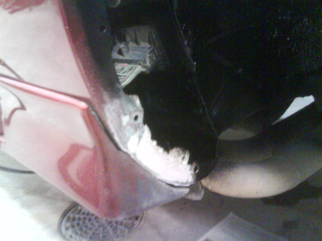

Ilku Kirjoitettu 14. Helmikuuta, 2008 Kirjoittaja Kirjoitettu 14. Helmikuuta, 2008 vanha vikakin tuli korjattua massauksen yhteydessä... tai on pian korjattu, eli enää ei mene roskaa levikepalan sisään. Niin ei ollut ruostunut vaan pelli oli saanut siipeensä (ei korjaantunut oikaisulla, vaan vaati hieman lasikuitukittiä) ja päästi likaa lokasuojan sisälle... huom! kuvassa näkyy ainutkertaiset normaalia isommat roster (väli) -putket.

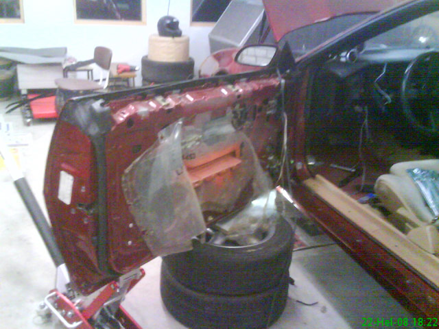

Ilku Kirjoitettu 22. Helmikuuta, 2008 Kirjoittaja Kirjoitettu 22. Helmikuuta, 2008 No niin ovea tuli siistittyä, maalailtua saranoiden pohjat ja sovitettua ovi paikoilleen. Meni aika helposti kerralla säätöihin. Hienosti toimii nyt ovikin. Tunkki on oiva apuväline ovea asennettaessa paikoilleen:

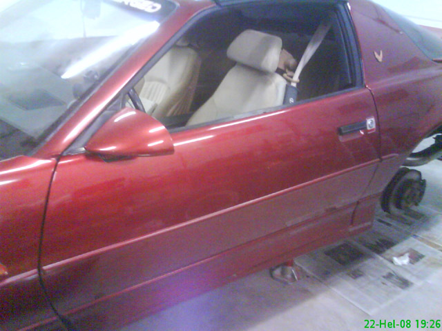

Ilku Kirjoitettu 22. Helmikuuta, 2008 Kirjoittaja Kirjoitettu 22. Helmikuuta, 2008 Nyt alkaa taas näyttämään autolta. Samalla, kun kerran oviverhoilut oli auki, niin tuli siistittyä johdot ja ovimuovi, sekä ruiskutettua kotelosuoja-ainetta oven sisään. Ovea säädettäessä piti huomioida, että autoa on nostettu rungosta, vaikuttaa hieman oven asentoon molemmilla puolilla:

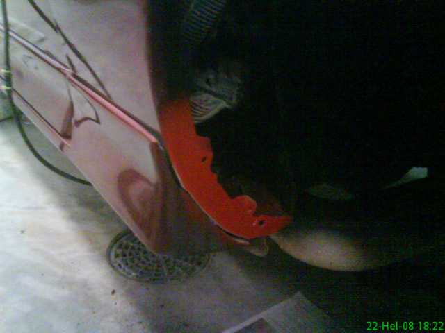

Ilku Kirjoitettu 22. Helmikuuta, 2008 Kirjoittaja Kirjoitettu 22. Helmikuuta, 2008 Loput päivän työstä kului konehuoneen puolella. Konehuone alkaakin olla kasassa. Sipaisin hieman muovikittiä lasikuitukitin päälle ja pohjamaalasin oikaistun pellin reunan. Pintamaaliakin ehdin jo ruiskutella, vaikka se ei kuvassa näy. Seuraavaksi päälle tulee muovinen sisälokasuoja:

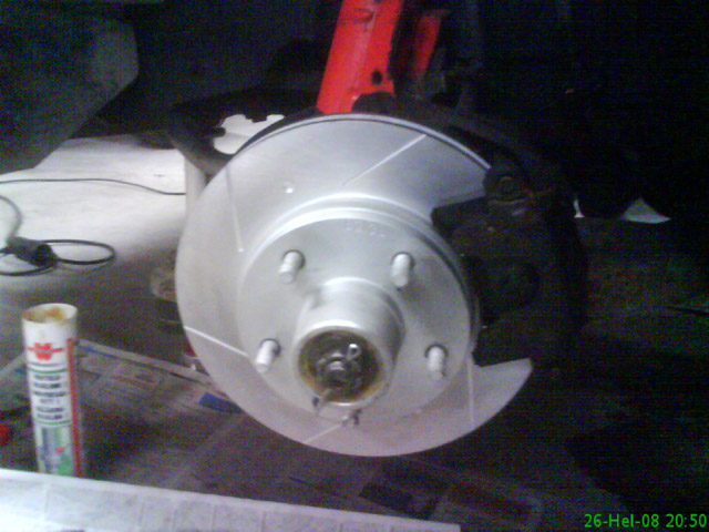

Ilku Kirjoitettu 26. Helmikuuta, 2008 Kirjoittaja Kirjoitettu 26. Helmikuuta, 2008 Tänään tiistaina sain uudet jarruosat (jarrulevyissä lukee Brembo, vaikka valmistaja onkin jokin Power Slot ja palat ovat Hawk -merkkiset) ja sainkin jo toisen puolen kasaan. Apukuskin puolella jarrumäntä on jumissa ja vaatiii purkamisen ja putsaamisen, ennen kasausta. Kuvaa uusista levyistä ja paloista:
Cujo Kirjoitettu 26. Helmikuuta, 2008 Kirjoitettu 26. Helmikuuta, 2008 Se männän purku on simppeli homma. Kasaus yhtä helvettiä
Ilku Kirjoitettu 26. Helmikuuta, 2008 Kirjoittaja Kirjoitettu 26. Helmikuuta, 2008 Se männän purku on simppeli homma. Kasaus yhtä h*lvettiä Mikäs siinä on vaikeaa?
