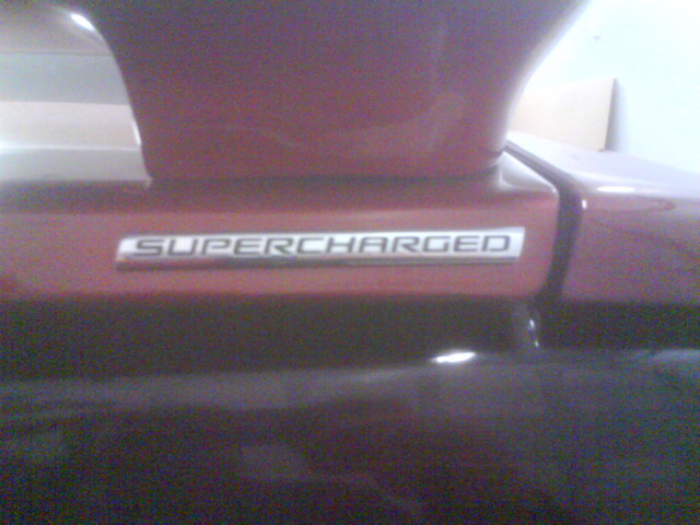

Ilku Kirjoitettu 16. Marraskuuta, 2007 Kirjoittaja Kirjoitettu 16. Marraskuuta, 2007 tuli uudella merkillä ainakin 10hp lisää... kuvasta kun katsoo, niin aivankuin merkki olisi liimattu vinoon, mutta EI SE OLE!

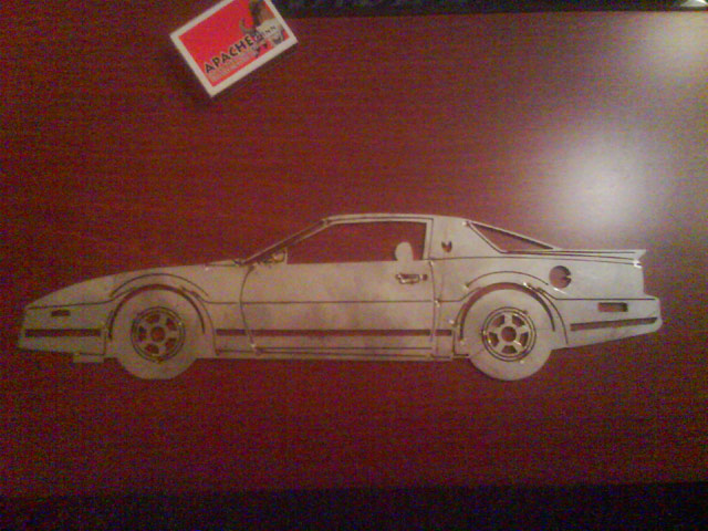

Ilku Kirjoitettu 16. Marraskuuta, 2007 Kirjoittaja Kirjoitettu 16. Marraskuuta, 2007 Kaveri antoi lahjan... oli harjoitellut laaserleikkausta. Pitäisi vielä kiillottaa ja laittaa tallin seinälle:

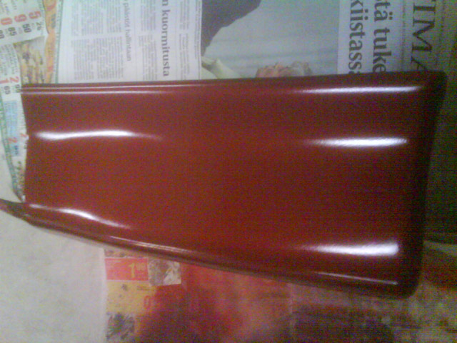

Ilku Kirjoitettu 16. Marraskuuta, 2007 Kirjoittaja Kirjoitettu 16. Marraskuuta, 2007 ja jotain pientä tuli tallissakin puuhasteltua... tuli maalattua levikepala uudelleen:
Nupa Kirjoitettu 16. Marraskuuta, 2007 Kirjoitettu 16. Marraskuuta, 2007 Kaveri antoi lahjan... oli harjoitellut laaserleikkausta. Pitäisi vielä kiillottaa ja laittaa tallin seinälle: Toi on viallinen, takanakki on liian pyöree. Voin huolia sulta pois...

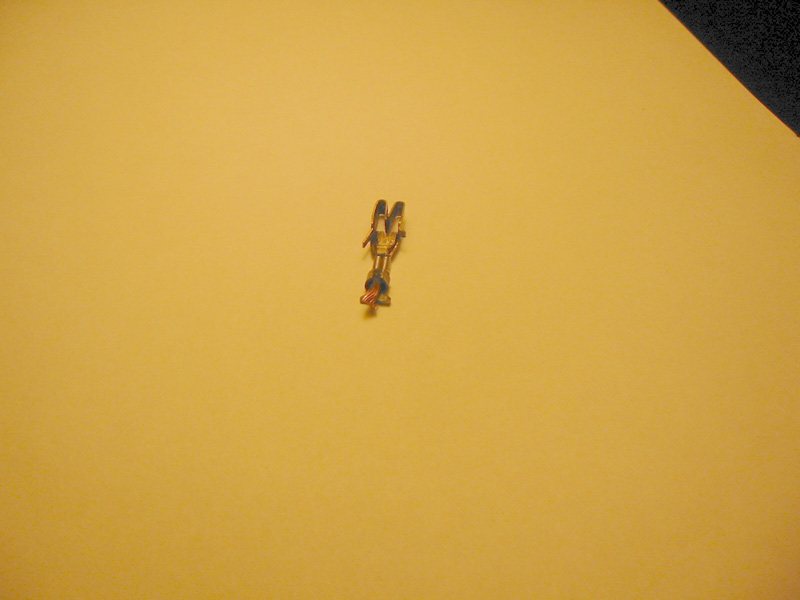

Ilku Kirjoitettu 21. Marraskuuta, 2007 Kirjoittaja Kirjoitettu 21. Marraskuuta, 2007 Mistä löytäisi tällaisia jenkki -liittimiä? Liittimessä on eripituiset lukitushakaset reunoilla. Boschin -liitin on aika lähellä, mutta koko on eri ja ei ole lukitushakasia. Liittimiä käytetään mm. bensapumpun releessä ja MAF:in releissä. Etsitty jo on... kuva liittimestä:

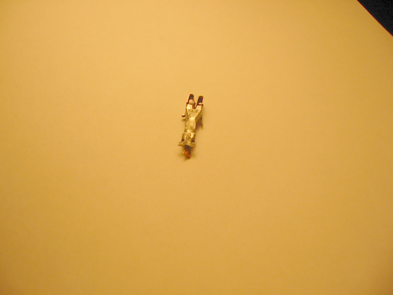

Ilku Kirjoitettu 21. Marraskuuta, 2007 Kirjoittaja Kirjoitettu 21. Marraskuuta, 2007 ja toiselta puolelta:
Chevy Kirjoitettu 21. Marraskuuta, 2007 Kirjoitettu 21. Marraskuuta, 2007 tulis mieleen Yleiselektroniikka ja Farnell
Nova Kirjoitettu 22. Marraskuuta, 2007 Kirjoitettu 22. Marraskuuta, 2007 Nippeli Tepolta tai romiksilta?
Guest Jukka Kirjoitettu 22. Marraskuuta, 2007 Kirjoitettu 22. Marraskuuta, 2007 Mulla on aika läjä noita camaron liittimiä ylimääräisenä. voin kattella jos löytyy vastaavaa.
Ilku Kirjoitettu 23. Marraskuuta, 2007 Kirjoittaja Kirjoitettu 23. Marraskuuta, 2007 Mulla on aika läjä noita camaron liittimiä ylimääräisenä. voin kattella jos löytyy vastaavaa. Hienoa.
