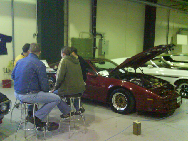

Ilku Kirjoitettu 18. Huhtikuuta, 2007 Kirjoittaja Kirjoitettu 18. Huhtikuuta, 2007 Muutama epätarkka kännykuva jyväskylän Hot Wheels Showsta...

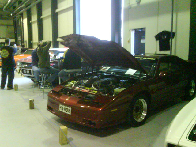

Ilku Kirjoitettu 18. Huhtikuuta, 2007 Kirjoittaja Kirjoitettu 18. Huhtikuuta, 2007 toinen kuva, jossa näkyy vähän osastoamme...
set28 Kirjoitettu 18. Huhtikuuta, 2007 Kirjoitettu 18. Huhtikuuta, 2007 Muutama epätarkka kännykuva jyväskylän Hot Wheels Showsta... Hyvä ettei iskeny autoos mikään ebola,kun oli näköjään mustikka vieressä

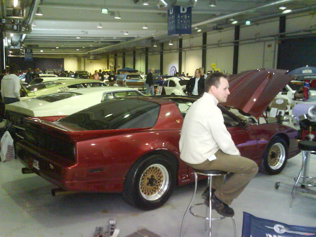

Ilku Kirjoitettu 18. Huhtikuuta, 2007 Kirjoittaja Kirjoitettu 18. Huhtikuuta, 2007 ja vielä kolmas kuva...
BlackZ Kirjoitettu 18. Huhtikuuta, 2007 Kirjoitettu 18. Huhtikuuta, 2007 Ohan se vaan komian näkönen laite
pate Kirjoitettu 18. Huhtikuuta, 2007 Kirjoitettu 18. Huhtikuuta, 2007 Ohan se vaan komian näkönen laite totta kai. pontiac
BlackZ Kirjoitettu 18. Huhtikuuta, 2007 Kirjoitettu 18. Huhtikuuta, 2007 totta kai. pontiac ... No eipä ny mennä yleistää, tää on vaan sellanen loisto YKSILÖ! Paljonkos Ilkulla muuten ahtaa tuo Paxtoni?? Olis mielenkiintonen tietää. Mulla ahto 6 psi sillä ahtimella hitaammalla välityksellä ennenku hajos.. Sullahan on tosin huomattavasti hengittävämpi kone, joten ei varmaan ainakaan tuo mun ahdin niin paljo nostas ahtoja sun koneessa.
HFB Kirjoitettu 18. Huhtikuuta, 2007 Kirjoitettu 18. Huhtikuuta, 2007 totta kai. pontiac sanoisin ite että tässä on sitä "sisäistä kauneutta" elikäs kuoreltaan aika beisikki GTA (hieno malli sinänsä) mut pellin alla sykkii trimmattu sydän
Ilku Kirjoitettu 19. Huhtikuuta, 2007 Kirjoittaja Kirjoitettu 19. Huhtikuuta, 2007 ... No eipä ny mennä yleistää, tää on vaan sellanen loisto YKSILÖ! Paljonkos Ilkulla muuten ahtaa tuo Paxtoni?? Olis mielenkiintonen tietää. Mulla ahto 6 psi sillä ahtimella hitaammalla välityksellä ennenku hajos.. Sullahan on tosin huomattavasti hengittävämpi kone, joten ei varmaan ainakaan tuo mun ahdin niin paljo nostas ahtoja sun koneessa. Silloinkun mulla meni ahtoputki suoraan koneeseen ja auto toimi, niin ahdot oli 0,6bar max. Nyt kun koneeseen on lisätty palikoita ja varsinkin tuo välijäähdytin putkistoineen, niin ahdot putosi 0,2bar, mutta kulkevuus parani kuitenkin. 0,4 bar on ahtoa nyt Autometerin mittarin mukaan imusarjassa. Paljonkohan tuo nyt sitten on PSI:nä... 5 PSI:tä? Ahtimen pyöriä on kyllä muutettu hieman.
Ilku Kirjoitettu 19. Huhtikuuta, 2007 Kirjoittaja Kirjoitettu 19. Huhtikuuta, 2007 Ohan se vaan komian näkönen laite Kiitos kehuista! Tällä mennään taas pitkälle. On siinä kyllä työtunteja huvennu.
