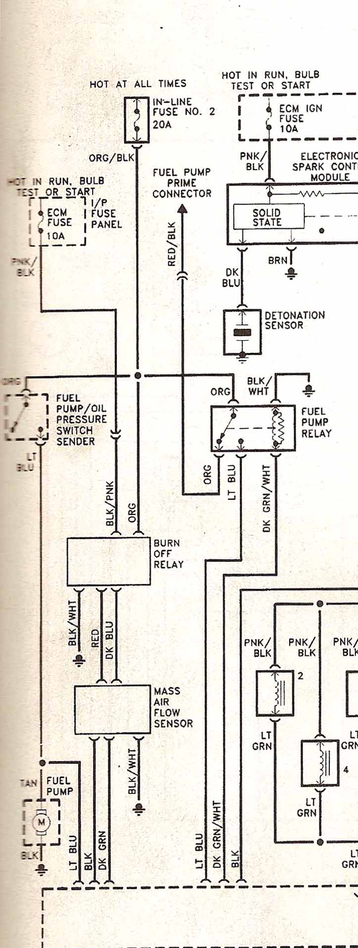

Ilku Kirjoitettu 29. Syyskuuta, 2007 Kirjoittaja Kirjoitettu 29. Syyskuuta, 2007 Kiusallinen ongelma on vaivannut autoa koko kesän... Auton seistessä useamman päivän bensapumppu ei lähde pyörimään virta-avaimesta käännettäessä. Kun autoa "sahaa" puoli minuuttia öljynpaine nousee ja pumppu herää vasta sitten käyntiin, saatuaan käskyn paineanturilta. Missä vika? Bensapumpun rele vaihdettu, anturi virranjakajan juuressa vaihdettu ja samoin anturi öljynsuodattimen juuressa... Onko Haltechissa kenties kylmäkartta liian pienellä, vai missä vika? Lämpimänä auto lähtee heti käyntiin, koska öljynpainetta on jäljellä.
Ilku Kirjoitettu 29. Syyskuuta, 2007 Kirjoittaja Kirjoitettu 29. Syyskuuta, 2007 Kiusallinen ongelma on vaivannut autoa koko kesän... Auton seistessä useamman päivän bensapumppu ei lähde pyörimään virta-avaimesta käännettäessä. Kun autoa "sahaa" puoli minuuttia öljynpaine nousee ja pumppu herää vasta sitten käyntiin, saatuaan käskyn paineanturilta. Missä vika? Bensapumpun rele vaihdettu, anturi virranjakajan juuressa vaihdettu ja samoin anturi öljynsuodattimen juuressa... Onko Haltechissa kenties kylmäkartta liian pienellä, vai missä vika? Lämpimänä auto lähtee heti käyntiin, koska öljynpainetta on jäljellä. Auttaako kytkentäkaava mitään:

rokzetä Kirjoitettu 29. Syyskuuta, 2007 Kirjoitettu 29. Syyskuuta, 2007 koitappa piruuttas tämmöstä:ota töpseli irti bens.p öljynpaineanturista.käännä virrat ja starttaa.töpseli kiinni ja sama uudestaan. mulla ei uus rele meinannu alkaan toimia,vaan bp toimi ton anturin avulla .boxin(vakio)nollaaminen ei auttanu mitään,mut toi autto ja bensapumpun ohjaus siirty releelle.
Ilku Kirjoitettu 29. Syyskuuta, 2007 Kirjoittaja Kirjoitettu 29. Syyskuuta, 2007 koitappa piruuttas tämmöstä:ota töpseli irti bens.p öljynpaineanturista.käännä virrat ja starttaa.töpseli kiinni ja sama uudestaan. mulla ei uus rele meinannu alkaan toimia,vaan bp toimi ton anturin avulla .boxin(vakio)nollaaminen ei auttanu mitään,mut toi autto ja bensapumpun ohjaus siirty releelle. Mielenkiintoista...Täytyy kokeilla tuota... kiitos. Onko se anturi sielä öljynsuodattimen juures, vai virranjakajan alla kiinni tulipellissä (älyttömän hankala paikka)?
rokzetä Kirjoitettu 29. Syyskuuta, 2007 Kirjoitettu 29. Syyskuuta, 2007 Mielenkiintoista...Täytyy kokeilla tuota... kiitos. Onko se anturi sielä öljynsuodattimen juures, vai virranjakajan alla kiinni tulipellissä (älyttömän hankala paikka)? öljynsuodattimen juures.helppo napata kuskin helman alta hetkeks irti.
Ilku Kirjoitettu 2. Lokakuuta, 2007 Kirjoittaja Kirjoitettu 2. Lokakuuta, 2007 öljynsuodattimen juures.helppo napata kuskin helman alta hetkeks irti. Juu, onnistui jopa minultakin tuon anturin irrottaminen. ... mutta ei auttanut, ei käynnistynyt pumppu lainkaan. Pitääkö tuon MAF -releen olla myös ehjä, että homma toimii, vai ymmärsinkö väärin kytkentäkaavaa? Mistä lähden nyt vikaa kartoittamaan?

jontte Kirjoitettu 3. Lokakuuta, 2007 Kirjoitettu 3. Lokakuuta, 2007 Pitääkö tuon MAF -releen olla myös ehjä, että homma toimii, vai ymmärsinkö väärin kytkentäkaavaa? Mistä lähden nyt vikaa kartoittamaan? MAF rele ei tarvii olla ehjä.mittaa tuleeko siihen haltekilta pumpulle menevään johtoon jännite kun laitat virran päälle,tossa sun kuvassa vaaleen sininen johto.jos ei tule niin vika on johdossa tai haltekissa/ohjelmassa/säädöissä.

Ilku Kirjoitettu 3. Lokakuuta, 2007 Kirjoittaja Kirjoitettu 3. Lokakuuta, 2007 MAF rele ei tarvii olla ehjä.mittaa tuleeko siihen haltekilta pumpulle menevään johtoon jännite kun laitat virran päälle,tossa sun kuvassa vaaleen sininen johto.jos ei tule niin vika on johdossa tai haltekissa/ohjelmassa/säädöissä. Tällaista apua hainkin. Tutkin asiaa tänään, Kiitti taas!
