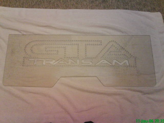

Ilku Kirjoitettu 12. Joulukuuta, 2006 Kirjoittaja Kirjoitettu 12. Joulukuuta, 2006 Uusi vesileikattu pleksi takapaksiin tuli sitten ja jälki olisi tämännäköistä... gta_plex.JPG_thumb
set28 Kirjoitettu 12. Joulukuuta, 2006 Kirjoitettu 12. Joulukuuta, 2006 m/Amerikkalaisittain:very nice,very nice
Ilku Kirjoitettu 12. Joulukuuta, 2006 Kirjoittaja Kirjoitettu 12. Joulukuuta, 2006 m/Amerikkalaisittain:very nice,very nice Kiitokset. Uusia vesisuuttimia on myös tarkoitus tässä kokeilla kun kevät koittaa.
