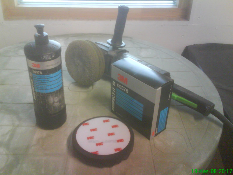

Ilku Kirjoitettu 19. Kesäkuuta, 2008 Kirjoittaja Kirjoitettu 19. Kesäkuuta, 2008 Eilen innostuin viettämään taas illan tallissa. Sain kaverilta myllytyskoneen ja hiomatahnaa lainaksi. Koko autohan siinä sitten piti käydä läpi... Tässä tulosta:
Ilku Kirjoitettu 19. Kesäkuuta, 2008 Kirjoittaja Kirjoitettu 19. Kesäkuuta, 2008 Homma hoitui tällaisilla välineillä ja päälle vielä kestovaha käsin leviteltynä:

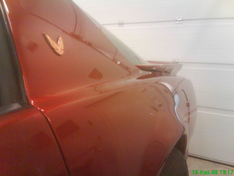

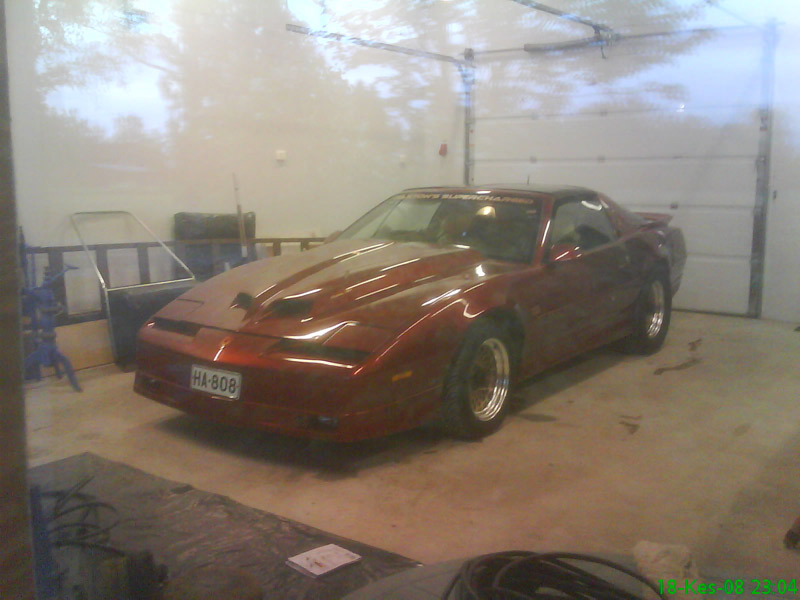

Ilku Kirjoitettu 19. Kesäkuuta, 2008 Kirjoittaja Kirjoitettu 19. Kesäkuuta, 2008 Kyllä vanhankin maalin saa kohtuudella vielä kiiltämään... Ja vielä lopputulos: ps. saa kehua!
Sarita Kirjoitettu 19. Kesäkuuta, 2008 Kirjoitettu 19. Kesäkuuta, 2008 Kyllä vanhankin maalin saa kohtuudella vielä kiiltämään... Ja vielä lopputulos: ps. saa kehua! VAUTSI VAUDE! *clap*
rstuning Kirjoitettu 19. Kesäkuuta, 2008 Kirjoitettu 19. Kesäkuuta, 2008 VOI POJAT KU SÄIHKYY!!! Tuu kiillottaan ja vahaamaan munki oma
Ilku Kirjoitettu 19. Kesäkuuta, 2008 Kirjoittaja Kirjoitettu 19. Kesäkuuta, 2008 VOI POJAT KU SÄIHKYY!!! Tuu kiillottaan ja vahaamaan munki oma Pitäis tänään kiillottaa kaverin volkkari. Siinä vasta hommaa, kun sitä ei ole pestykään kuin pari kertaa vuodessa. Sitten juhannuksen viettoon.
