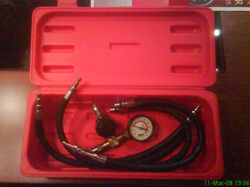

Ilku Kirjoitettu 11. Marraskuuta, 2008 Kirjoittaja Kirjoitettu 11. Marraskuuta, 2008 Pitäis hieman tutkia koneen kuntoa, ennenkuin tekee taas jotain typerää... Talven ensimmäinen hankinta:
Ilku Kirjoitettu 12. Marraskuuta, 2008 Kirjoittaja Kirjoitettu 12. Marraskuuta, 2008 Selittäkääs nyt, miten tuo ohivuotomittaus tehdään oikeaoppisesti? Paljonko pitää olla mittarille painetta, kone kuumana, vai lämmin? Voiko kylmänä tehdä mittausta lainkaan (kertooko mitään?) Ja paljonko näissä meidän koneissa saa olla ohivuotoa prosenteissa pyttyä kohden?
Cujo Kirjoitettu 12. Marraskuuta, 2008 Kirjoitettu 12. Marraskuuta, 2008 http://www.autotieto.net/Moottorin%20kuntotarkastus/ohivuotomittaus.htm
Ilku Kirjoitettu 12. Marraskuuta, 2008 Kirjoittaja Kirjoitettu 12. Marraskuuta, 2008 http://www.autotieto.net/Moottorin%20kuntotarkastus/ohivuotomittaus.htm Ihan hyvä juttu. Luin tuon jo, mutta koneen lämpötilasta ei esim. kerrota mitään ja paljonko saa näissä olla tuota ohivuotoa???
Soppa Kirjoitettu 12. Marraskuuta, 2008 Kirjoitettu 12. Marraskuuta, 2008 Ihan hyvä juttu. Luin tuon jo, mutta koneen lämpötilasta ei esim. kerrota mitään ja paljonko saa näissä olla tuota ohivuotoa??? Kuumalle koneelle käytännössä mahdotonta tehdä, ei sitä tulppaa pysty irrottamaan kovin kuumana.
mkos Kirjoitettu 12. Marraskuuta, 2008 Kirjoitettu 12. Marraskuuta, 2008 Pyttyjen väliset erot ei ainaakaan saa hirveästi poiketa..
Cujo Kirjoitettu 12. Marraskuuta, 2008 Kirjoitettu 12. Marraskuuta, 2008 jostain luin että n20% on vielä normaalia. Mutta tietty että mitä vähemmän niin sitä parempi ja pyttyjen väliset erot mahdollisimman pieninä
Ilku Kirjoitettu 13. Marraskuuta, 2008 Kirjoittaja Kirjoitettu 13. Marraskuuta, 2008 OK. Olen aina ymmärtänyt, ettei nämä kovin tiukkoja koneita edes ole.

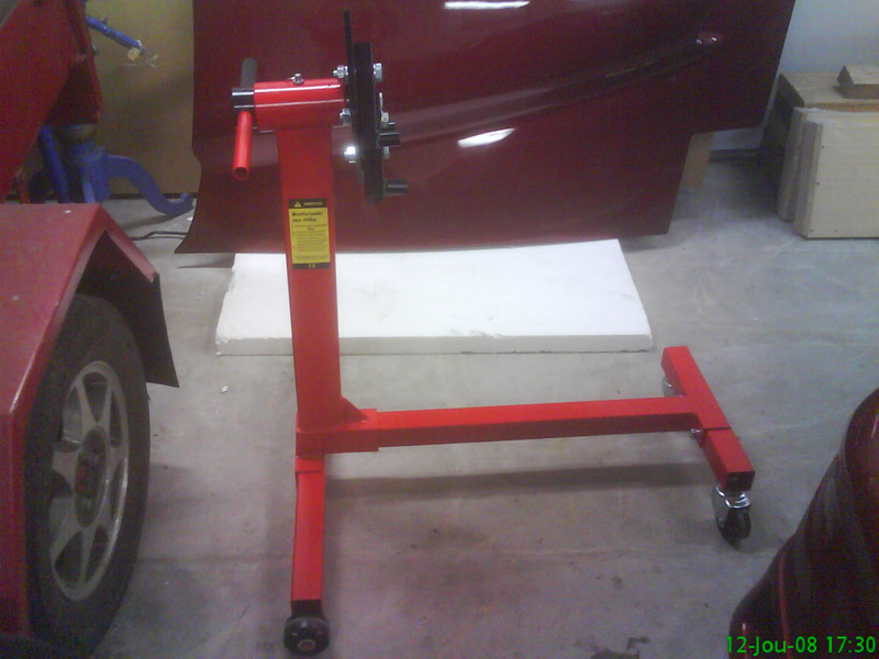

Ilku Kirjoitettu 15. Joulukuuta, 2008 Kirjoittaja Kirjoitettu 15. Joulukuuta, 2008 Mistähän tämä kuva kertoo? Veikkauksia...
Mika Kirjoitettu 15. Joulukuuta, 2008 Kirjoitettu 15. Joulukuuta, 2008 Mistähän tämä kuva kertoo? Veikkauksia... Käsitöitä tiedossa....
Soppa Kirjoitettu 15. Joulukuuta, 2008 Kirjoitettu 15. Joulukuuta, 2008 Mistähän tämä kuva kertoo? Veikkauksia... Siitä, ettei autolla ajeta kahteen kesään?
Ilku Kirjoitettu 15. Joulukuuta, 2008 Kirjoittaja Kirjoitettu 15. Joulukuuta, 2008 Siitä, ettei autolla ajeta kahteen kesään? Ei kai tuollaista pikkumoottoria muutamaa kuukautta kauempaa jaksa kattella auton ulkopuolella.
rstuning Kirjoitettu 15. Joulukuuta, 2008 Kirjoitettu 15. Joulukuuta, 2008 Mistähän tämä kuva kertoo? Veikkauksia... Meinaat "Biltema" pukilta tiputtaa moottorin tallin lattialle?
Ilku Kirjoitettu 15. Joulukuuta, 2008 Kirjoittaja Kirjoitettu 15. Joulukuuta, 2008 Meinaat "Biltema" pukilta tiputtaa moottorin tallin lattialle? eihän tuo nyt sentään 450kg paina, kun koneen purkii ensin... laatikko mm. jää paikalleen. Jos nyt lohkon ja kannet kestäisi...
Senior Kirjoitettu 15. Joulukuuta, 2008 Kirjoitettu 15. Joulukuuta, 2008 Jaaha... taas jää ovet ajamatta...
Soppa Kirjoitettu 15. Joulukuuta, 2008 Kirjoitettu 15. Joulukuuta, 2008 Kyllä tommonen pukki kantaa valurautaisen pikkulohkon ihan hyvin
z 28 jari Kirjoitettu 15. Joulukuuta, 2008 Kirjoitettu 15. Joulukuuta, 2008 Laita jotain vaseliinia tuohon läpivientiin jonka varassa saa konetta käännettyä.Jos on kovin nihkeä,on konetta hankala kääntää ja pahimmassa tapauksessa menee koko pukki kumoon käännettäessä.
Soppa Kirjoitettu 15. Joulukuuta, 2008 Kirjoitettu 15. Joulukuuta, 2008 Joo ja sitte ne kiinnityspisteet pitää muokata, mulla ei ainakaan yltänyt suoraan paketista pikkulohkon kehälle. Samalla niistä tehtiin jykevämmät kun muokattiin pidemmiksi.
Cujo Kirjoitettu 15. Joulukuuta, 2008 Kirjoitettu 15. Joulukuuta, 2008 Ei kai tuollaista pikkumoottoria muutamaa kuukautta kauempaa jaksa kattella auton ulkopuolella. Onko tuo edelleen lupaus
