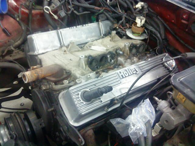

Ilku Kirjoitettu 7. Tammikuuta, 2009 Kirjoittaja Kirjoitettu 7. Tammikuuta, 2009 Konetta on nyt muutama ilta purettu ja pian se nousee pois (luultavasti ensi viikolla, kun kaveri kerkiää avuksi). Tänään irtoaa vielä imusarja, että saa rautakansiin tehtyä nostokoukut. Apulaitteet on jo kaikki oikeastaan irti. Pitääkö tuo jakaja irrottaa ennen koneen nostoa, vai nouseeko se jakajan kanssa? Tuossa kuvaa:

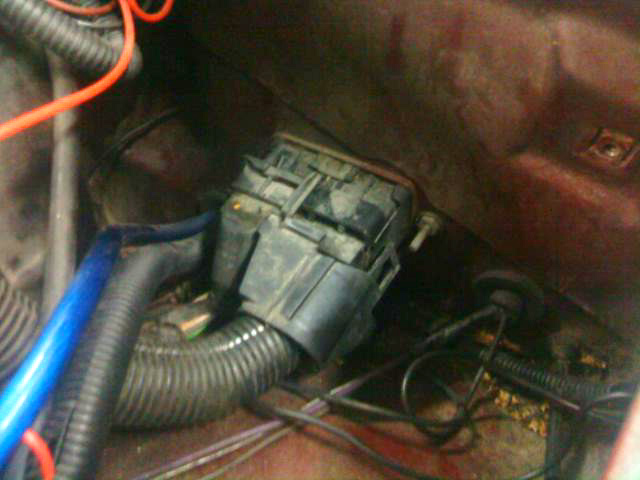

Ilku Kirjoitettu 7. Tammikuuta, 2009 Kirjoittaja Kirjoitettu 7. Tammikuuta, 2009 Mites tämä kuskin puolella nurkassa oleva liitin irtoaa, vai meneekö siitä johdot läpi tulipellistä niin, ettei sitä voi irrottaa? kuvaa liittimestä:
Nupa Kirjoitettu 7. Tammikuuta, 2009 Kirjoitettu 7. Tammikuuta, 2009 Mites tämä kuskin puolella nurkassa oleva liitin irtoaa, vai meneekö siitä johdot läpi tulipellistä niin, ettei sitä voi irrottaa? kuvaa liittimestä: Tossa sivulla näkyy tuo nypy, siitä varovasti raotat vaikka lättäpäällä ni saat liittimet vedettyä pois. Ja siinä vielä sivummalla näkyy tuo mutteri, ne (toisel puolel samallainen) kun avaat niin tuo vastakappale irtoaa sisäpuolelle.
Ilku Kirjoitettu 7. Tammikuuta, 2009 Kirjoittaja Kirjoitettu 7. Tammikuuta, 2009 Tossa sivulla näkyy tuo nypy, siitä varovasti raotat vaikka lättäpäällä ni saat liittimet vedettyä pois. Ja siinä vielä sivummalla näkyy tuo mutteri, ne (toisel puolel samallainen) kun avaat niin tuo vastakappale irtoaa sisäpuolelle. Kiitos vastauksesta! Eli liittimet lähtee siis irti? Näytti vain jotenkin niin, että johtoja ei tuosta saisi irti???! Vastakappale saa mun puolesta jäädä tuohon tulipelliin kiinni, eiköhän sitä saa sitten putsattua tuota konetilaa hieman...
Cujo Kirjoitettu 7. Tammikuuta, 2009 Kirjoitettu 7. Tammikuuta, 2009 tuota tuota 89 ponus ainakin siinä liittimes oli sellaanen mutteri joka piti aukaasta jotta sen liittimen sai irti. Aika paskamaises paikas siellä noiden välissä. Ja niitä kahta ruuvia( mutteria) ei tarvinnut aukaista.
JoukoY Kirjoitettu 7. Tammikuuta, 2009 Kirjoitettu 7. Tammikuuta, 2009 No sitten mulla on erilainen liitin vaikka päällepäin näyttää samalta. Siinä on keskellä liitintä ruuvi jonka avaamalla liitin irtoaa.
Cujo Kirjoitettu 7. Tammikuuta, 2009 Kirjoitettu 7. Tammikuuta, 2009 No sitten mulla on erilainen liitin vaikka päällepäin näyttää samalta. Siinä on keskellä liitintä ruuvi jonka avaamalla liitin irtoaa. Just tuollainen
Soppa Kirjoitettu 7. Tammikuuta, 2009 Kirjoitettu 7. Tammikuuta, 2009 Ota jakaja irti, muuten se menee rikki kun osuu tulipeltiin konetta nostaessa. Eikä välttämättä mahtuis edes tulemaan.
Ilku Kirjoitettu 8. Tammikuuta, 2009 Kirjoittaja Kirjoitettu 8. Tammikuuta, 2009 Ota jakaja irti, muuten se menee rikki kun osuu tulipeltiin konetta nostaessa. Eikä välttämättä mahtuis edes tulemaan. OK. Täytyy tehdä näin.

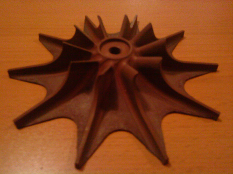

Ilku Kirjoitettu 8. Tammikuuta, 2009 Kirjoittaja Kirjoitettu 8. Tammikuuta, 2009 Jotain putkahti postiluukusta amerikan maalta... kuvaa "high output impelleristä", aika kivat lavat:

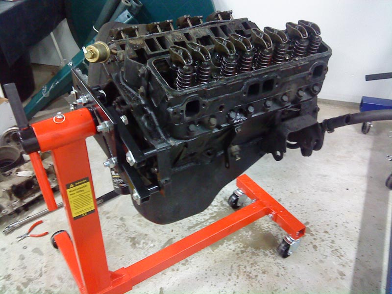

Ilku Kirjoitettu 10. Tammikuuta, 2009 Kirjoittaja Kirjoitettu 10. Tammikuuta, 2009 Kone on nyt irti ja pukissa. Positiivinen yllätys oli nuo kannet ja rullanokka. Lohko on alkuperäinen GM 5.7. Kannet on selvityksen alla (isot on kanavat, mutta vaativat porttauksen). Potentiaalia on siis paljon. Ensi viikolla selvitellään mysteeriota... siinä se on (koko päivä meni):
Cujo Kirjoitettu 10. Tammikuuta, 2009 Kirjoitettu 10. Tammikuuta, 2009 Tuostahan on nyt helppo jatkaa ja nyt ainakin tietää minne tulleet ja tulevat tilit laittaa kiinni . Nythän on helppo mitata ne ohivuodot kun ei sarjat ja muut kilkkeet oo tiellä
