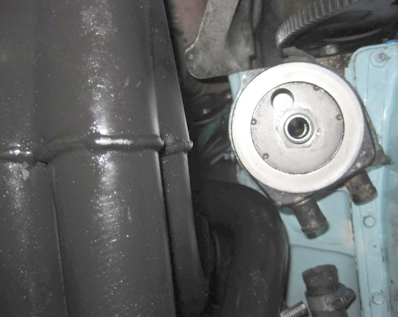

Ilku Kirjoitettu 5. Maaliskuuta, 2010 Kirjoittaja Kirjoitettu 5. Maaliskuuta, 2010 Ei taida olla enää tilaa tollaiselle Coolerille. Eikö tuota öljynsuodattimen jalassa olevaa vesikierto (koroke) -palikkaa voi jättää välistä pois ja kiristää öljynsuodatinta suoraan koneeseen kiinni ja purkaa letkut sitten vain pois? Eikös öljynsuodattimessa ole samankokoinen O-rengas? Öljynsuodatin tulisi vain näin ollen ylemmäs.

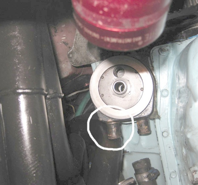

Chevy Kirjoitettu 5. Maaliskuuta, 2010 Kirjoitettu 5. Maaliskuuta, 2010 Vielä huono kuva siitä, miten suodattimen jalka ottaa kiinni primääriputkeen (valkoisella piirretty tuo ongelmakohta): parantelin kuvaa
Ilku Kirjoitettu 5. Maaliskuuta, 2010 Kirjoittaja Kirjoitettu 5. Maaliskuuta, 2010 parantelin kuvaa Hienoa. Enpäs huomannutkaan PSP:llä korjata heti kuvaa vaaleammaksi. poistin nuo omat kuvat...

mkos Kirjoitettu 5. Maaliskuuta, 2010 Kirjoitettu 5. Maaliskuuta, 2010 Ei taida olla enää tilaa tollaiselle Coolerille. Eikö tuota öljynsuodattimen jalassa olevaa vesikierto (koroke) -palikkaa voi jättää välistä pois ja kiristää öljynsuodatinta suoraan koneeseen kiinni ja purkaa letkut sitten vain pois? Eikös öljynsuodattimessa ole samankokoinen O-rengas? Öljynsuodatin tulisi vain näin ollen ylemmäs. saa tuon pois. ruuvaa tuosta isosta ruuvista holkki pois niin lämmön vaihdin tipahtaa pois
Ilku Kirjoitettu 5. Maaliskuuta, 2010 Kirjoittaja Kirjoitettu 5. Maaliskuuta, 2010 saa tuon pois. ruuvaa tuosta isosta ruuvista holkki pois niin lämmön vaihdin tipahtaa pois No niin tulihan täälä oikein vastauksiakin kysymykseen. päätin juuri jättää koko "helahoidon" pois. Puran ne metalliputket ja letkut myös pois. Tulppaan syylärin lähdön ja laitan T-haaran tilalle suoran putken yhdistämään vesikierron. Ei kait tuolla tsydeemillä muutenkaan ole mitään merkitystä nykyöljyillä? Tuskin edes jäähdyttää riittävästi. Ja ettei menisi liian helpoksi tämä asia, niin... sitten toinenkin vaihtoehto tuli mieleeni... olishan tuonne voinut sorvata vaikka alumiinista korokerenkaan väliin, eli olisi tipauttanut vaikka 5mm alemmas koko paketin, niin pakettia voisi hieman kääntää ja letkut olisivat sopineet kiinni. Pitäisi aika iso lommo tehdä, jotta letkut mahtuisi kiinni nykysysteemiin.
pile Kirjoitettu 5. Maaliskuuta, 2010 Kirjoitettu 5. Maaliskuuta, 2010 Ei taida olla enää tilaa tollaiselle Coolerille. Eikö tuota öljynsuodattimen jalassa olevaa vesikierto (koroke) -palikkaa voi jättää välistä pois ja kiristää öljynsuodatinta suoraan koneeseen kiinni ja purkaa letkut sitten vain pois? Eikös öljynsuodattimessa ole samankokoinen O-rengas? Öljynsuodatin tulisi vain näin ollen ylemmäs. usko nyt jo että voi voi.tuo välipala missä vesi kiertää on vaan lisävaruste 99,9%autoista on ilman sitä
pate Kirjoitettu 5. Maaliskuuta, 2010 Kirjoitettu 5. Maaliskuuta, 2010 No niin tulihan täälä oikein vastauksiakin kysymykseen. Tulppaan syylärin lähdön ja laitan T-haaran tilalle suoran putken yhdistämään vesikierron. tuossa kyllä tipahdin kärryiltä mutta kait sulla on sitte erillainen tuo vesi kierto

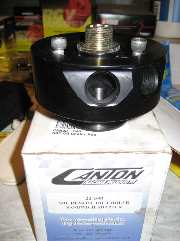

Rale Kirjoitettu 6. Maaliskuuta, 2010 Kirjoitettu 6. Maaliskuuta, 2010 tälläsen voit laittaa sinne suodattimen väliin, joko tulppaat lähdöt tai laitat coolerin.

Ilku Kirjoitettu 11. Maaliskuuta, 2010 Kirjoittaja Kirjoitettu 11. Maaliskuuta, 2010 tuossa kyllä tipahdin kärryiltä mutta kait sulla on sitte erillainen tuo vesi kierto Saattaa olla erilainen. Kaikissa malleissa ei öljynsuodattimen jalkaan mene niitä letkuja.
