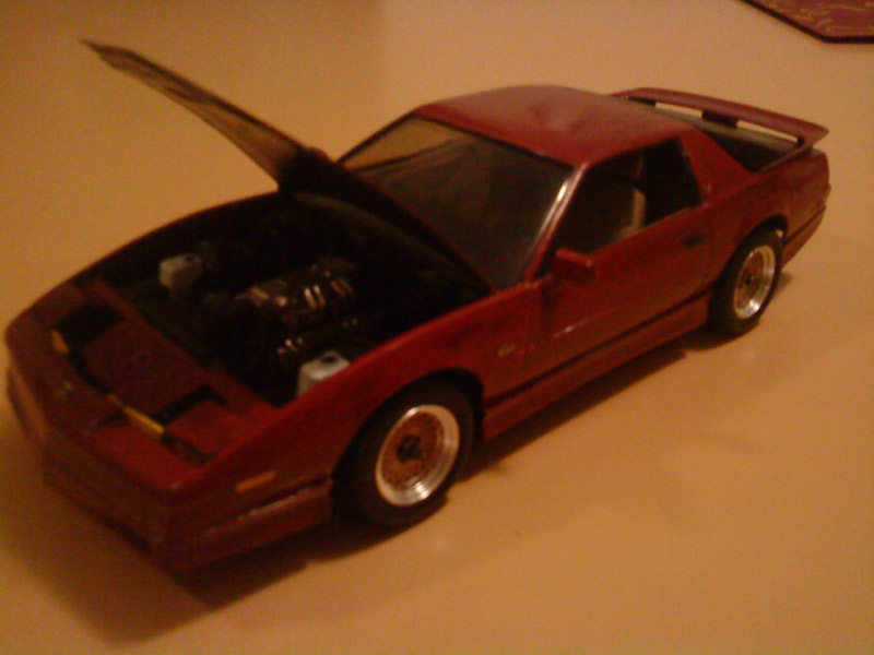

Cujo Kirjoitettu 23. Helmikuuta, 2010 Kirjoitettu 23. Helmikuuta, 2010 Eli tuostakin näkee että tuollaasis GTA mallisis on todella komiat peilit tehtaalta lähties. Sitte ne kopioo kunnon peilit formula mallisista Ja mahtaakohan tuo ollakkaan aito GTA.No eiköhän siihenkin joku kerro täydellisen vastauksen
GTATL Kirjoitettu 23. Helmikuuta, 2010 Kirjoitettu 23. Helmikuuta, 2010 Eli tuostakin näkee että tuollaasis GTA mallisis on todella komiat peilit tehtaalta lähties. Sitte ne kopioo kunnon peilit formula mallisista Ja mahtaakohan tuo ollakkaan aito GTA.No eiköhän siihenkin joku kerro täydellisen vastauksen Katoppas vaan, juu ei ole gta mun gta pienoismallissa on pisarapeilit veikkaisin etta toi on base birdi 305tpi.lla
carita Kirjoitettu 23. Helmikuuta, 2010 Kirjoitettu 23. Helmikuuta, 2010 veikkaisin etta toi on base birdi 305tpi.lla mikäs se semmonen base birdi on joka ois 305 tpi:llä varustettu?
Vici Kirjoitettu 23. Helmikuuta, 2010 Kirjoitettu 23. Helmikuuta, 2010 mikäs se semmonen base birdi on joka ois 305 tpi:llä varustettu? Firebird 305:lla Pienemmät ja isommat motit on "harvinaisia" ja trans am ei voi olla karvahattumalli, muuten perus firebirdit on kohta trans amia kalliimpia harvinaisuutensa takia. *hik*
GTATL Kirjoitettu 23. Helmikuuta, 2010 Kirjoitettu 23. Helmikuuta, 2010 mikäs se semmonen base birdi on joka ois 305 tpi:llä varustettu? Formula
carita Kirjoitettu 23. Helmikuuta, 2010 Kirjoitettu 23. Helmikuuta, 2010 Formula mun vormula olikin 305 TBI + manu
GTATL Kirjoitettu 23. Helmikuuta, 2010 Kirjoitettu 23. Helmikuuta, 2010 mun vormula olikin 305 TBI + manu Mun -86 t/a on/oli samalla monsteri mosalla ja laatikolla
Ilku Kirjoitettu 25. Helmikuuta, 2010 Kirjoittaja Kirjoitettu 25. Helmikuuta, 2010 Eli tuostakin näkee että tuollaasis GTA mallisis on todella komiat peilit tehtaalta lähties. Sitte ne kopioo kunnon peilit formula mallisista Ja mahtaakohan tuo ollakkaan aito GTA.No eiköhän siihenkin joku kerro täydellisen vastauksen Tuo onkin euro -malli. Ei ole tehty Kanadassa eikä U.S.A :ssa, vaan Monogrammilla Saksassa (tai missä lie).
