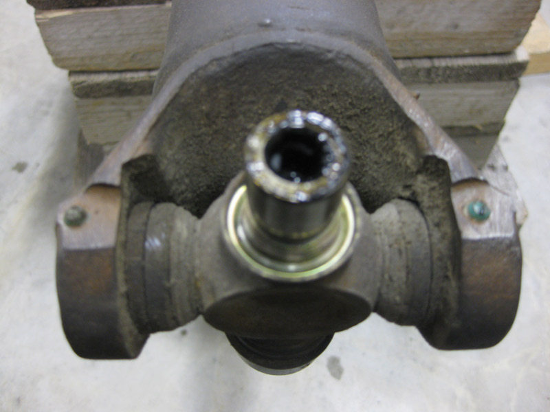

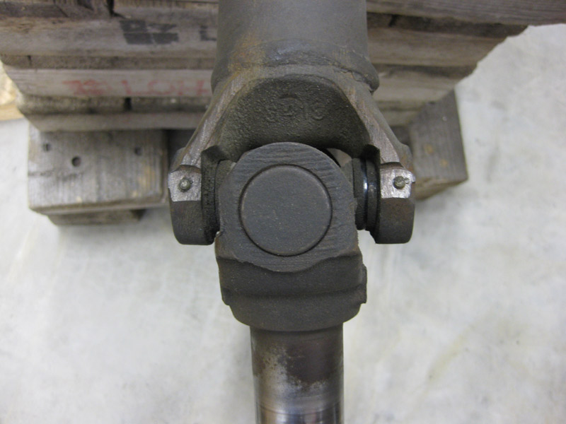

Ilku Kirjoitettu 1. Huhtikuuta, 2010 Kirjoittaja Kirjoitettu 1. Huhtikuuta, 2010 Tuli eilen nypättyä kardaani irti voitelun toivossa... Miten ihmeessä tämä malli oikein rasvataan? Ei ollut nippoja (kuulemma pitäisi sellaiset olla!). Oli vain tuollaiset vihreät nylon jutskat... no takapäästä saa toisen puolen rasvattua, kun irrotti kupin, mutta mites nuo muut??? kuva takapäästä:
pile Kirjoitettu 1. Huhtikuuta, 2010 Kirjoitettu 1. Huhtikuuta, 2010 ei taira olla kuin nois vanhoillisis jenkeis rasvattavat ristikot. jos ristikko tehdään niin että se on kestovoideltu niin kestää kyllä ilman lisä voiteluakin. vai monekko ristikot oot joutunut vaihtamaan,et ensimmäistäkään siinäs näit.
F350 Kirjoitettu 1. Huhtikuuta, 2010 Kirjoitettu 1. Huhtikuuta, 2010 Miten ihmeessä tämä malli oikein rasvataan? , , Ei mitenkään, jos on nippa, niin se on tuon ristikon keskellä ja sieltä menee kanavat laakereille, eli yhdestä nipasta rasvautuu kaikki neljä ristikon laakeria. Rasvauksen voi tehdä kardaania irroittamatta.
Nova Kirjoitettu 1. Huhtikuuta, 2010 Kirjoitettu 1. Huhtikuuta, 2010 Ja noi muovit tötsät on kuppien lukitusta varten. Noiden reikien kautta pursotettu muovia sinne uraan. Vakiona ei siis ole sokkia vaan liimattu.
Ilku Kirjoitettu 1. Huhtikuuta, 2010 Kirjoittaja Kirjoitettu 1. Huhtikuuta, 2010 Ja noi muovit tötsät on kuppien lukitusta varten. Noiden reikien kautta pursotettu muovia sinne uraan. Vakiona ei siis ole sokkia vaan liimattu. Eli tuota ei siis voi rasvata mitenkään... kestää mitä kestää ristikot???
F350 Kirjoitettu 1. Huhtikuuta, 2010 Kirjoitettu 1. Huhtikuuta, 2010 Eli tuota ei siis voi rasvata mitenkään... kestää mitä kestää ristikot??? Ei voi, kun hajoo, niin sitten voi valita rasvattavat/ heavy duty ristikot, niitäkin on erilaisia, ainevahvuuksissa isojakin eroja.
Nova Kirjoitettu 1. Huhtikuuta, 2010 Kirjoitettu 1. Huhtikuuta, 2010 Oiskohan järvevää tässä vaiheessa käyttää akseli ristikoiden vaihdossa ja tasapainotuksessa. Muu auto kun on rempattu läpeensä niin kardaani on edell. orkkis.
Ilku Kirjoitettu 1. Huhtikuuta, 2010 Kirjoittaja Kirjoitettu 1. Huhtikuuta, 2010 Oiskohan järvevää tässä vaiheessa käyttää akseli ristikoiden vaihdossa ja tasapainotuksessa. Muu auto kun on rempattu läpeensä niin kardaani on edell. orkkis. Ei olisi.
