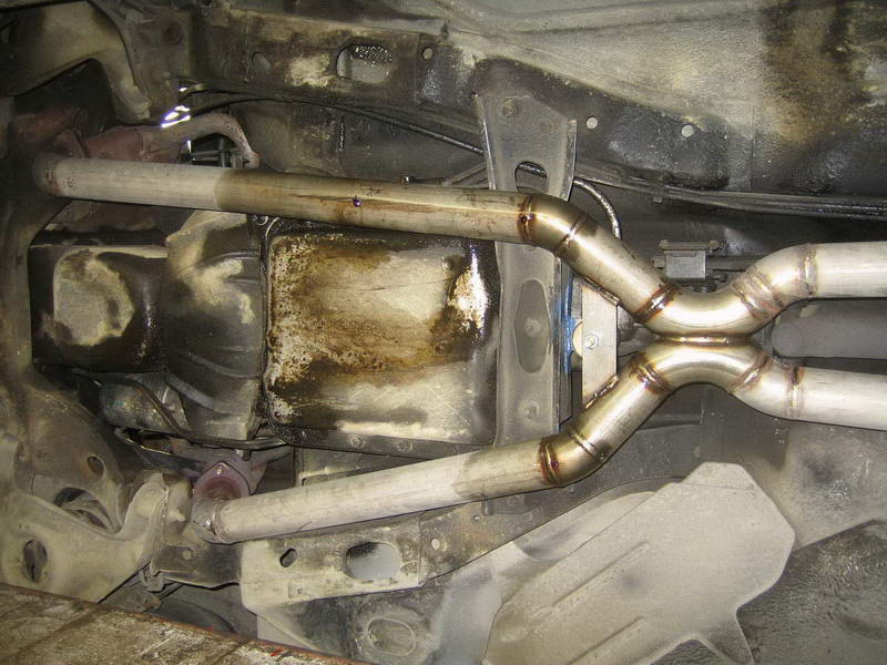

GTATL Kirjoitettu 20. Tammikuuta, 2010 Kirjoitettu 20. Tammikuuta, 2010 No joo. Uskon että miellyttää ilman tuota X-putkea parhaiten. Sillä väliputkella nyt varmaan saa pienennettyä ääniä hieman ja käyntiä tasaisemmaksi. Tosin tuosta hyödystä en mene ahdetussa takuuseen, kun vääntöä on jo tuolta alhaalta asti. Saattaa huonontaa asiaa... olis mukava tietää mielipiteitä ja tosiseikkoja nyt kun tuota viimeistä putkistoa tehdään! Muutaman dyno testin loysin ja nayttais etta avonaisen ja x-putken ero olis aika pieni +5hv ja h-putki olis huonoin. Eli jos yhdistamisen tekee kannnattaa tehda x-putki. Putket nayttais olevan muutamassa projektissa tehty vaihteiston tuen jalkeen.
KimmoT Kirjoitettu 20. Tammikuuta, 2010 Kirjoitettu 20. Tammikuuta, 2010 Tuollanen x-liitos tehtiin omaan 3-geniin. Tuolla putkistolla tuli tosi matalat äänet.
BlackZ Kirjoitettu 20. Tammikuuta, 2010 Kirjoitettu 20. Tammikuuta, 2010 h-putki olis huonoin Tuota oon iteki miettiny, sehän jo näyttääki kyllä niin virtauksen tappajalta ettei mitää järkeä

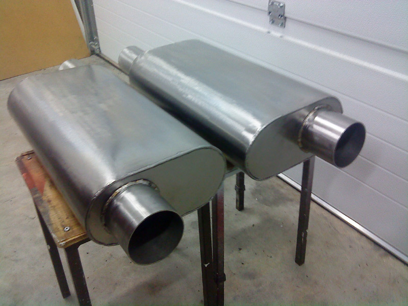

Ilku Kirjoitettu 20. Tammikuuta, 2010 Kirjoittaja Kirjoitettu 20. Tammikuuta, 2010 Tuossa kuvaa uusista vaimentimista. Ei uskoisi, että ne on itse valmistettu. 3" sisään ja 3,5" ulos. Otin toisen jo työnalle ja hieman kiillottelin sitä. Liikaa ei kannata tuunata...

Rale Kirjoitettu 20. Tammikuuta, 2010 Kirjoitettu 20. Tammikuuta, 2010 Tuossa kuvaa uusista vaimentimista. Ei uskoisi, että ne on itse valmistettu. 3" sisään ja 3,5" ulos. Otin toisen jo työnalle ja hieman kiillottelin sitä. Liikaa ei kannata tuunata... komeat on pöntöt meinaatko jättää amyrit niin alas että ne näkyy takaa kokonaan vaiko asentaa sinne koteloihin
GTATL Kirjoitettu 20. Tammikuuta, 2010 Kirjoitettu 20. Tammikuuta, 2010 Tuossa kuvaa uusista vaimentimista. Ei uskoisi, että ne on itse valmistettu. 3" sisään ja 3,5" ulos. Otin toisen jo työnalle ja hieman kiillottelin sitä. Liikaa ei kannata tuunata... Kahdella pontolla/ulostulolla ei paase v8 lehteen
pantera Kirjoitettu 20. Tammikuuta, 2010 Kirjoitettu 20. Tammikuuta, 2010 Siistit pöntot Sisäänmenot näyttää paljon pienemmiltä ku puoltuumaa verrattuna ulostuloihin

Mopo305 Kirjoitettu 21. Tammikuuta, 2010 Kirjoitettu 21. Tammikuuta, 2010 "itse valmistetut",en tiennykkää,että Ilku on metallimiehiä
Ilku Kirjoitettu 21. Tammikuuta, 2010 Kirjoittaja Kirjoitettu 21. Tammikuuta, 2010 "itse valmistetut",en tiennykkää,että Ilku on metallimiehiä Kaikki onnistuu. Olinhan mä 10 kk Preseco Pomiltekilla töissä. . RST on tuttua materiaalia.
Ilku Kirjoitettu 21. Tammikuuta, 2010 Kirjoittaja Kirjoitettu 21. Tammikuuta, 2010 Siistit pöntot Sisäänmenot näyttää paljon pienemmiltä ku puoltuumaa verrattuna ulostuloihin Niinpäs näyttääkin kuvassa hassun pieniltä, mutta on se 76,1mm tuo sisäänmeno.
Ilku Kirjoitettu 21. Tammikuuta, 2010 Kirjoittaja Kirjoitettu 21. Tammikuuta, 2010 komeat on pöntöt meinaatko jättää amyrit niin alas että ne näkyy takaa kokonaan vaiko asentaa sinne koteloihin Kiitokset. Jätetään, niin että näkyy taakse. Helpoin ratkaisu ja pöntöillä on jo sen verran kokoa, että näin on suunniteltu (jäävät siis osittain taka-akselin alapuolelle).

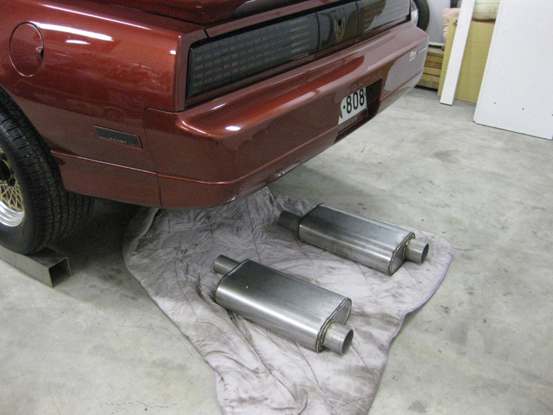

Ilku Kirjoitettu 22. Tammikuuta, 2010 Kirjoittaja Kirjoitettu 22. Tammikuuta, 2010 Hitsaajaa orotelles ravasin vähä pönttöjä. Saishan nuo ihan kiiltäväksiki, mutta se ei ny oo tarkootus. Siinä ne ny orottaa asennusta (pöntöt on varsin hyvin tehty ja niissä ei ole mitään vekkejä/taitoksia, toiseen pönttöön vain heijastuu valo jostain... oli pakko kertoa tämä, ennenkuin joku pääsee huomauttamaan asiasta. Enkä jaksanut kännykkäkuvaa alkaa korjailemaan. =):

Mopo305 Kirjoitettu 22. Tammikuuta, 2010 Kirjoitettu 22. Tammikuuta, 2010 Hienot pöntöt,itse tuskin pystyisin.
