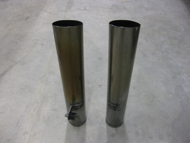

Rale Kirjoitettu 30. Joulukuuta, 2009 Kirjoitettu 30. Joulukuuta, 2009 Vuoden vaihteen jälkeen aloitan purkamaan putkistoa. Koko putkisto menee uusiksi. Tilalle tulee suorat 2.5" tai 3" RST -putket (auton molemmin puolin) uusilla RST-vaimentimilla (valmistetaan itse, että saadaan omat soundit) ja tietenkin uudet Holley SuperCompetition peltisarjat ruuvataan kiinni. Samalla vaihdetaan puslat takapäähän. Siinähän sitä taas pikkuaskaresta. siinä vaihdelaatikon takakannakkeen kohdalla on vähän ahdasta. jos painat 3" putket siitäkohtaa ovaaliksi tai käytät 2,5" putkia säästyy maavaraa. kun rosterista teet, niin varmaan käytät 1,6mm senämällä olevaa putkea. ja hitsaukset tig:illä juuritahnojen tai juurikaasujen kanssa.
Ilku Kirjoitettu 30. Joulukuuta, 2009 Kirjoittaja Kirjoitettu 30. Joulukuuta, 2009 siinä vaihdelaatikon takakannakkeen kohdalla on vähän ahdasta. jos painat 3" putket siitäkohtaa ovaaliksi tai käytät 2,5" putkia säästyy maavaraa. kun rosterista teet, niin varmaan käytät 1,6mm senämällä olevaa putkea. ja hitsaukset tig:illä juuritahnojen tai juurikaasujen kanssa. Täytyy huomioida tuo asia. Jätän hitsaukset ammattilaiselle. Puikolla noita on yleensä vedetty (ainakin ennenvanhaan ja jälki on ollut hyvää), eikä sisäpuolelle ole tullut juurikaan kraatia.
ramair4 Kirjoitettu 30. Joulukuuta, 2009 Kirjoitettu 30. Joulukuuta, 2009 1.6mm putkelle voi tuo puikko olla aika konstikas.perusaines sama kun ohuin puikko joten vaatii suotuisia tuulia hitsarille ei mahdoton mut suosittelen tigiä.
Rale Kirjoitettu 30. Joulukuuta, 2009 Kirjoitettu 30. Joulukuuta, 2009 1.6mm putkelle voi tuo puikko olla aika konstikas.perusaines sama kun ohuin puikko joten vaatii suotuisia tuulia hitsarille ei mahdoton mut suosittelen tigiä. toi 1,6mm menee puikolla ihan helposti alamäkeen pienellä raolla n:2mm. ja 2mm puikolla, päittäin liitokset ovat paljon hankalampia. työkseni noita putkia vetelen mutta toi tig vaihtoehto on kaikkein helpoin ratkaisu, hitsaus on helppoa kuin leivän syönti. myöskin auton alla on turvallisempaa heppailla kun ei tule kipinöitä.
Ilku Kirjoitettu 31. Joulukuuta, 2009 Kirjoittaja Kirjoitettu 31. Joulukuuta, 2009 toi 1,6mm menee puikolla ihan helposti alamäkeen pienellä raolla n:2mm. ja 2mm puikolla, päittäin liitokset ovat paljon hankalampia. työkseni noita putkia vetelen mutta toi tig vaihtoehto on kaikkein helpoin ratkaisu, hitsaus on helppoa kuin leivän syönti. myöskin auton alla on turvallisempaa heppailla kun ei tule kipinöitä. Saattaa olla, että tigillä ne hitsataan lopullisesti. Veikkaan, että puikolla heppaillaan ensin auton alla. Saa nähdä millaiset mölinät tulee, kun kaikki tehdään taas itse peltisarjoja lukuunottamatta. Pitänee muistaa ottaa parit kuvat.
pile Kirjoitettu 31. Joulukuuta, 2009 Kirjoitettu 31. Joulukuuta, 2009 Saa nähdä millaiset mölinät tulee, kun kaikki tehdään taas itse peltisarjoja lukuunottamatta. saishan sitä olla edes mölinät kunnolliset vai hönkiikö nyt jo muutenkin?
Rale Kirjoitettu 31. Joulukuuta, 2009 Kirjoitettu 31. Joulukuuta, 2009 Saattaa olla, että tigillä ne hitsataan lopullisesti. Veikkaan, että puikolla heppaillaan ensin auton alla. Saa nähdä millaiset mölinät tulee, kun kaikki tehdään taas itse peltisarjoja lukuunottamatta. Pitänee muistaa ottaa parit kuvat. suosittelen laittamaan laipat ennen ja jälkeen taka-akselin, niin on helpompi hitsata liitokset ja tarvittaessa tehda tilaa taka-akselin remontille. itse tein noin ja noilla felpron 3pultti tiivareilla on liitokset pitänyt. jos saat jostain höyrytiiviste levyä, voit tehdä itse tiivisteet halvalla. felpron tiivarit maksaa n:20e pari.
Ilku Kirjoitettu 8. Tammikuuta, 2010 Kirjoittaja Kirjoitettu 8. Tammikuuta, 2010 suosittelen laittamaan laipat ennen ja jälkeen taka-akselin, niin on helpompi hitsata liitokset ja tarvittaessa tehda tilaa taka-akselin remontille. itse tein noin ja noilla felpron 3pultti tiivareilla on liitokset pitänyt. jos saat jostain höyrytiiviste levyä, voit tehdä itse tiivisteet halvalla. felpron tiivarit maksaa n:20e pari. Tarkoitus olisi laittaa laippaliitoksia sopiviin paikkoihin. Ne myös mukavasti vaimentavat hieman säveliä.

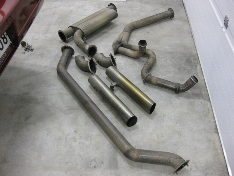

Ilku Kirjoitettu 8. Tammikuuta, 2010 Kirjoittaja Kirjoitettu 8. Tammikuuta, 2010 Eilinen ilta meni mukavasti tallissa. Vanha putkisto tuli purettua. Vielä pitäisi saada nuo vanhat peltisarjat irti. Vanha putkisto kokonaisuudessaan (myös vanhat Edelin peltisarjat) menee myyntiin ja uusi on jo rakenteilla. Eilisen aikaansaannosta:

Ilku Kirjoitettu 13. Tammikuuta, 2010 Kirjoittaja Kirjoitettu 13. Tammikuuta, 2010 Vanhat peltisarjat on irroitettu autosta ja uusia jo soviteltu. Tulipa todettua, että ei mahdu yläkautta tosiaankaan nuo sarjat. Altapäin toivottavasti menee suosiolla. Kaikki anturit ja starttikin on purettu jo pois tieltä. Kuvaa kiillotetuista 3,5" ulostuloista (ei mitään rumia "Corvette" ulostuloja laiteta sitten tähän autoon) :

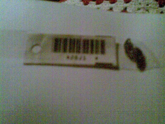

Ilku Kirjoitettu 15. Tammikuuta, 2010 Kirjoittaja Kirjoitettu 15. Tammikuuta, 2010 Ylempään autoon liittyen... Mitähän nämä pienet metallinpalaset ovat tuola teipattuna auton takuukirjan ensimmäisellä välilehdellä? Ne ovat sellaisia puolipyöreitä osasia, aivan kuin jotain siruja??!. Huono kännykkäkuva:
hukkis Kirjoitettu 15. Tammikuuta, 2010 Kirjoitettu 15. Tammikuuta, 2010 Kuvasta ei saa kyllä selvää,mutta voiskohan nuo olla avaimista se avaimen numerolappu,jonka saa painettua pois kiinnityslenkin aukosta.Onkos noissa pieni reikä keskellä ja jotain numeroita?
Ilku Kirjoitettu 15. Tammikuuta, 2010 Kirjoittaja Kirjoitettu 15. Tammikuuta, 2010 Kuvasta ei saa kyllä selvää,mutta voiskohan nuo olla avaimista se avaimen numerolappu,jonka saa painettua pois kiinnityslenkin aukosta.Onkos noissa pieni reikä keskellä ja jotain numeroita? Oli niissä jotain numeroita ja jokin pieni reikä. Mitä tuolla on sitten tekoa?
hukkis Kirjoitettu 15. Tammikuuta, 2010 Kirjoitettu 15. Tammikuuta, 2010 Se lipuska otetaan avaimista pois ja pistetään piirongin laatikkoon.Sit kun avain katoaa,sillä numerolla saa tilattua uuden.Onkos ne auton avaimet käsillä,vois vilasta käykö palat niihin avaimiin. Tuosta linkin avaimesta näkee homman periaatteen.Se läpyskä jossa on reikä ja numerot lähtee painamalla irti avaimesta,sillä numerolla saa sit hommattua uuden avaimen. http://www.1aauto.com/1A/IgnitionKeyLockCylinder/Chevy/Camaro/1AIMX00120/254989
Ilku Kirjoitettu 20. Tammikuuta, 2010 Kirjoittaja Kirjoitettu 20. Tammikuuta, 2010 Se lipuska otetaan avaimista pois ja pistetään piirongin laatikkoon.Sit kun avain katoaa,sillä numerolla saa tilattua uuden.Onkos ne auton avaimet käsillä,vois vilasta käykö palat niihin avaimiin. Tuosta linkin avaimesta näkee homman periaatteen.Se läpyskä jossa on reikä ja numerot lähtee painamalla irti avaimesta,sillä numerolla saa sit hommattua uuden avaimen. http://www.1aauto.com/1A/IgnitionKeyLockCylinder/Chevy/Camaro/1AIMX00120/254989 OK. Näinhän tuon asian täytyy olla. Juhani saa itse selvittää tarkemmin asian.
