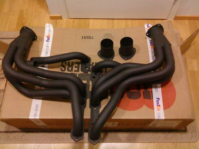

Ilku Kirjoitettu 8. Joulukuuta, 2009 Kirjoittaja Kirjoitettu 8. Joulukuuta, 2009 Pukki kävi ennen aikojaan... Hyvännäköiset sarjat (pienellä siistimisellä selviää ):
Rale Kirjoitettu 8. Joulukuuta, 2009 Kirjoitettu 8. Joulukuuta, 2009 hooker super competition 1"3/4 primäärit ja 3" collectorit oletan. hyvät sarjat ja helppo asentaa, molemmat saa parhaiten alakautta. jos sulla on knock sensori pelkääjän puolella, sen joutuu siirtään kuskinpuolelle. mulla noi teki +30hv ja +60nm tehoa lisää dynossa.
Ilku Kirjoitettu 8. Joulukuuta, 2009 Kirjoittaja Kirjoitettu 8. Joulukuuta, 2009 hooker super competition 1"3/4 primäärit ja 3" collectorit oletan. hyvät sarjat ja helppo asentaa, molemmat saa parhaiten alakautta. jos sulla on knock sensori pelkääjän puolella, sen joutuu siirtään kuskinpuolelle. mulla noi teki +30hv ja +60nm tehoa lisää dynossa. Kyllä, aivan oikein... Ei ole enää nakutuksen tunnistimia kiinni... Haltech kun ei sitä ymmärrä ja hyvä niin. Hyvä tietää, että alhaalta voisi eka yrittää noita paikalleen... Onko sulla yksimittaiset tiivisteet, vai palatiivisteet kansien ja primäärien välissä? Noi FelPron palatiivisteet on ainakin liian pienet kooltaan... saako noita tiivareita isompina? Mites, pitikö konetta nostaa kannakkeilta? Tuntuu nuo nykyiset Edelitkin olevan tosi ahtaat, ne tosin pitää laittaa yläkautta, vaatii vain mm. ilmastointikompuran irrottamisen.
Rale Kirjoitettu 8. Joulukuuta, 2009 Kirjoitettu 8. Joulukuuta, 2009 Kyllä, aivan oikein... Ei ole enää nakutuksen tunnistimia kiinni... Haltech kun ei sitä ymmärrä ja hyvä niin. Hyvä tietää, että alhaalta voisi eka yrittää noita paikalleen... Onko sulla yksimittaiset tiivisteet, vai palatiivisteet kansien ja primäärien välissä? Noi FelPron palatiivisteet on ainakin liian pienet kooltaan... saako noita tiivareita isompina? Mites, pitikö konetta nostaa kannakkeilta? Tuntuu nuo nykyiset Edelitkin olevan tosi ahtaat, ne tosin pitää laittaa yläkautta, vaatii vain mm. ilmastointikompuran irrottamisen. mulla on yksmittaiset felpron valmisteet. konetta ei tartte nostaa kannakeilta kun kuskinpuolelta jos sulla on öljypohja sivuille leviävää mallia. startti on hyvä olla mallia mini ja irrallaan asennuksen aikana. ja tietysti anturit irti kansista+ tulpat. -edit- öljynsuodatin ja anturi myös irti
Ilku Kirjoitettu 9. Joulukuuta, 2009 Kirjoittaja Kirjoitettu 9. Joulukuuta, 2009 mulla on yksmittaiset felpron valmisteet. konetta ei tartte nostaa kannakeilta kun kuskinpuolelta jos sulla on öljypohja sivuille leviävää mallia. startti on hyvä olla mallia mini ja irrallaan asennuksen aikana. ja tietysti anturit irti kansista+ tulpat. -edit- öljynsuodatin ja anturi myös irti Ei ole sivulle päin leviävää öljypohjaa ja onneksi on ministartti (verrattuna vanhaan) ja tuo purkaminen/kasaaminen on vielä tuoreessa muistissa. Itse en saanut noilla palatiivisteillä vanhoja Edelin pellisarjoja kunnolla pitämään. Onko sulla vakio FelPron yksimittaiset tiivisteet? Eikös ne jää pieneksi primääriputken aukon suhteen, kun noissa Hookereissa on isommat lähdöt?

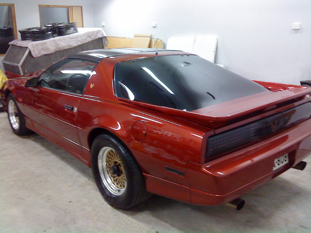

Ilku Kirjoitettu 9. Joulukuuta, 2009 Kirjoittaja Kirjoitettu 9. Joulukuuta, 2009 Kevättä odotellessa tuli vahattua auton vasen kylki. Josko tänään jaksaisi sitten loput.
Rale Kirjoitettu 9. Joulukuuta, 2009 Kirjoitettu 9. Joulukuuta, 2009 Ei ole sivulle päin leviävää öljypohjaa ja onneksi on ministartti (verrattuna vanhaan) ja tuo purkaminen/kasaaminen on vielä tuoreessa muistissa. Itse en saanut noilla palatiivisteillä vanhoja Edelin pellisarjoja kunnolla pitämään. Onko sulla vakio FelPron yksimittaiset tiivisteet? Eikös ne jää pieneksi primääriputken aukon suhteen, kun noissa Hookereissa on isommat lähdöt? FelPro 1404 "sb chevy exhaust gaskets square ports" viime talvena laitoin tollaset, muistaakseni joutu hieman kohdistamaan mutta ei paljoa. samanlaiset oli aikaisemminkin. ei ainakaan mulla ole ollut vuoto ongelmia noiden kanssa. ne mitkä tuli noiden hooker sarjojen mukana on huomattavasti pienemmällä reiällä
Ilku Kirjoitettu 10. Joulukuuta, 2009 Kirjoittaja Kirjoitettu 10. Joulukuuta, 2009 FelPro 1404 "sb chevy exhaust gaskets square ports" viime talvena laitoin tollaset, muistaakseni joutu hieman kohdistamaan mutta ei paljoa. samanlaiset oli aikaisemminkin. ei ainakaan mulla ole ollut vuoto ongelmia noiden kanssa. ne mitkä tuli noiden hooker sarjojen mukana on huomattavasti pienemmällä reiällä Katsoppas vain... olisivatko sen takia sitten jättäneet tiivisteet kokonaan pois, kun niitä ei paketissa ollut. Mitkä kannet sulla on? Mulla on Worldin kannet isommilla lähdöillä ja siksi tuottaa nyt hieman taas ongelmaa nämä tiivisteet...
Ilku Kirjoitettu 10. Joulukuuta, 2009 Kirjoittaja Kirjoitettu 10. Joulukuuta, 2009 Yllättäen tiivisteitä eikä pultteja ollut peltisarjojen mukana, vaikka Summitin sivuilla näin ilmoitetaankin. "Bolts/Studs Included Yes" "Gaskets Included Yes" FelPro:lta löytyisi näemmä yksiosaiset tiivisteet 1.5" tai 1.55" aukolla. Olisko tuo 1.55" lähempänä oikeaa? HOK-2210HKR:in kanssa suositellaan vissiiin näitä: http://www.summitracing.com/parts/SCE-211180/ Yllättäen noita ei ainakaan US-Partsilla ollut. Nuo voi ymmärtääkseni muotoilla sopivaan kokoon?! Aina tätä samaa tuskailua...
Rale Kirjoitettu 10. Joulukuuta, 2009 Kirjoitettu 10. Joulukuuta, 2009 Katsoppas vain... olisivatko sen takia sitten jättäneet tiivisteet kokonaan pois, kun niitä ei paketissa ollut. Mitkä kannet sulla on? Mulla on Worldin kannet isommilla lähdöillä ja siksi tuottaa nyt hieman taas ongelmaa nämä tiivisteet... mulla on dart pro1 kannet, kansien mukana tulleissa asennus ohjeissa suositellaan joko 1404 tai 1405 felpron tiivareita. toi 1405 on lähinnä tarkoitettu 230cc kansille, mutta jos on rajusti portattu menee tietysti pienemmiläkin. laakkosella on yleensä noita molempia hyllyssä.
Ilku Kirjoitettu 10. Joulukuuta, 2009 Kirjoittaja Kirjoitettu 10. Joulukuuta, 2009 mulla on dart pro1 kannet, kansien mukana tulleissa asennus ohjeissa suositellaan joko 1404 tai 1405 felpron tiivareita. toi 1405 on lähinnä tarkoitettu 230cc kansille, mutta jos on rajusti portattu menee tietysti pienemmiläkin. laakkosella on yleensä noita molempia hyllyssä. OK, hyvä tietää. Lienee parasta irrottaa ja mitata aukko kansista, ellei sitten tule nuo 1404:set jälkitoimituksena tehtaalta. Asiaa selvitellään, miksi pultit ja tiivisteet eivät olleet paketissa.
Crisis Kirjoitettu 11. Joulukuuta, 2009 Kirjoitettu 11. Joulukuuta, 2009 Jos et saa niita pultteja kannattaa sijottaa 20-30e ja ostaa pinnapultit ja kapeet mutterit. Noi primaarit on niin isot jo etta perus pulteilla ihan hanurista kaantaa kiinni. Mulla oli jo ongelmia 1 5/8" hedmanien kanssa. Niiden sarjojen mukana tulleiden pulttien ymparille ei menny oikeen ees viilattu hylsy.
Ilku Kirjoitettu 11. Joulukuuta, 2009 Kirjoittaja Kirjoitettu 11. Joulukuuta, 2009 Jos et saa niita pultteja kannattaa sijottaa 20-30e ja ostaa pinnapultit ja kapeet mutterit. Noi primaarit on niin isot jo etta perus pulteilla ihan hanurista kaantaa kiinni. Mulla oli jo ongelmia 1 5/8" hedmanien kanssa. Niiden sarjojen mukana tulleiden pulttien ymparille ei menny oikeen ees viilattu hylsy. Olen uusinut nuo pultit joskus aikojen saatossa. Vielä ne meni mukavasti noiden Edeleiden kanssa lenkki- ja piippuavaimella. Saa nähdä, miten käy näiden Hookereiden kanssa. Summit hyvitti sitten puuttuneet pultit ja kaikki tiivisteet. Osat tulee US-Partsin kautta, saa nähdä mitä sieltä tulee. Sitten ihmetellään lisää...
z 28 jari Kirjoitettu 11. Joulukuuta, 2009 Kirjoitettu 11. Joulukuuta, 2009 Yksi hyvä vaihtoehto noitten pakosarjanpulttien suhteen on kannastasorvatut kuusiokolopultit.Menee ahtaaseen väliin.
Ilku Kirjoitettu 14. Joulukuuta, 2009 Kirjoittaja Kirjoitettu 14. Joulukuuta, 2009 Kävin aamulla hakemassa puuttuneet tiivisteet ja pultit. Tiivisteet on FelPro 1404:set, 3" collektorien tiivisteet myös FelPro:t ja kannen pultit näytti olevan varsin pienellä kannalla. Katsotaan nyt miten sopii... nyt tarvitaan taas intoa purkaa konehuonetta.
