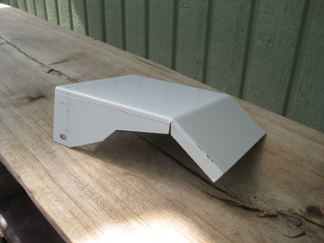

Diore Kirjoitettu 25. Kesäkuuta, 2010 Kirjoittaja Kirjoitettu 25. Kesäkuuta, 2010 no nyt on ajeltu Ponulla taas vähäsen..mutta osaako kukaan neuvoa mikä vikana kun lähes uusi tehostartti ylikuumenee niin että jos auton sammuttaa,ei enää starttaa vaan naksuu,vähän aikaa kun koputtelee starttia niin käynnistyy taas..
Diore Kirjoitettu 25. Kesäkuuta, 2010 Kirjoittaja Kirjoitettu 25. Kesäkuuta, 2010 olkos tässä peltisarjat on joo ja se on yks veikkaus et sen takia ylikuumenee kun ne on aikas lähellä..mutta ton tehostartin pitäs kestää lämpöä??mulla kone käy jossai 230 astees...aika lämpösenä siis
Diore Kirjoitettu 25. Kesäkuuta, 2010 Kirjoittaja Kirjoitettu 25. Kesäkuuta, 2010 jotain lämpösuojaa toiset on rakennelleet 110 C onko ihan normaali lämpötila?mulla mun käsityksen mukaan on lämpösuoja siel..pitänee viel kysyä jonilta kun se asensi startin silloin
rokzetä Kirjoitettu 25. Kesäkuuta, 2010 Kirjoitettu 25. Kesäkuuta, 2010 lämpökilpi on mulla ollu kova sana.ei oo asennuksen jälkeen 4 vuoteen kiukutellu.
Diore Kirjoitettu 25. Kesäkuuta, 2010 Kirjoittaja Kirjoitettu 25. Kesäkuuta, 2010 mitä matskua ootte käyttäny lämpökilven tekemiseen?
cam68 Kirjoitettu 25. Kesäkuuta, 2010 Kirjoitettu 25. Kesäkuuta, 2010 myös rosterisena saa.. mulla olis yksi käyttämätön ylimääräisenä.. en muista oliko rosteria mutta kromattu ainakin..
Diore Kirjoitettu 25. Kesäkuuta, 2010 Kirjoittaja Kirjoitettu 25. Kesäkuuta, 2010 myös rosterisena saa.. mulla olis yksi käyttämätön ylimääräisenä.. en muista oliko rosteria mutta kromattu ainakin.. paljonko huudat siitä?
pantera Kirjoitettu 25. Kesäkuuta, 2010 Kirjoitettu 25. Kesäkuuta, 2010 termotekin pussimalli on kans hyväks osoittautunut eikä vie tilaa peltisarjoilta -e- tollanen http://www.thermotec.com/products/14510-starter-heat-shield.html
Diore Kirjoitettu 25. Kesäkuuta, 2010 Kirjoittaja Kirjoitettu 25. Kesäkuuta, 2010 joo on tossa se huppu mikä kuuluuki siihen..mut ei näköjää auta..
