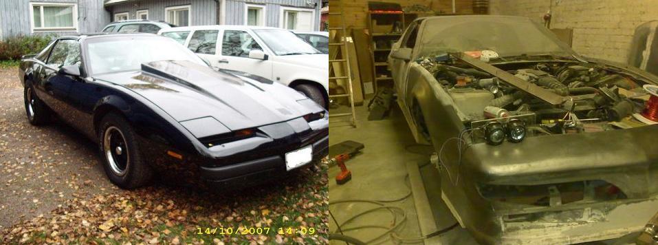

Diore Kirjoitettu 22. Huhtikuuta, 2008 Kirjoittaja Kirjoitettu 22. Huhtikuuta, 2008 moottoripyörän valot.. valoteho on kunnollinen,tuli testattua
balez Kirjoitettu 22. Huhtikuuta, 2008 Kirjoitettu 22. Huhtikuuta, 2008 Tuo etulamppujutska näyttää kyllä hyvältä jompikumpi meistä näkee sitten huonosti, koska olen täysin erimieltä no valmista on parempi vasta ruotia
Diore Kirjoitettu 22. Huhtikuuta, 2008 Kirjoittaja Kirjoitettu 22. Huhtikuuta, 2008 ennen ja tällä hetkellä
Diore Kirjoitettu 22. Huhtikuuta, 2008 Kirjoittaja Kirjoitettu 22. Huhtikuuta, 2008 jompikumpi meistä näkee sitten huonosti, koska olen täysin erimieltä no valmista on parempi vasta ruotia must tuntuu et tää auto tulee muutenki jakaa mielipiteet
Diore Kirjoitettu 22. Huhtikuuta, 2008 Kirjoittaja Kirjoitettu 22. Huhtikuuta, 2008 Tähän mennessä tehdyt muutokset: -takapenkit poistettu -ratti vaihdettu -kuppipenkit ostettu -16" vakiovanteet vaihtuneet 20" vanteisiin -korisarja muokattu itse -alusta muutettu (Koni sport iskarit+edelbrock eibach jouset+jarrulevyt uudet) -piuhoja vedetty uusiks -kylkilistat poistettu

macmax Kirjoitettu 23. Huhtikuuta, 2008 Kirjoitettu 23. Huhtikuuta, 2008 Tossa on vaan se ongelma, ettei syyläri ole noiden aukkojen takana suoraan, vaan siinä on se palkki ja muutakin romua välissä. Aika pieni osa ilmasta pääsee syylärille. Alakautta tehokkaampaa. Ei olis kyllä kannattanu myydä sitä ohjainta heti pois Mut sen nyt saa tosiaan tehtyä uusiks, rosteria en suosittelis, koska se ottaa töyssyihin kiinni madalletussa aika helposti ja rosteri ei hirveesti periks taida antaa (kuten ei mun rekkarikilpikään ) mitenkähän jos laittais tommoset pohjalevyt sinne? olishan noistakin jotain auvuja. jos niistä vetäis vaikka normaali liesituulettimenilmastointi haitari putkella "kanavat" syylärille. nuo on 92:amin.. mulla ne helppasi paljon. huomatavasti harvemmin flektin tarvii huutaa.

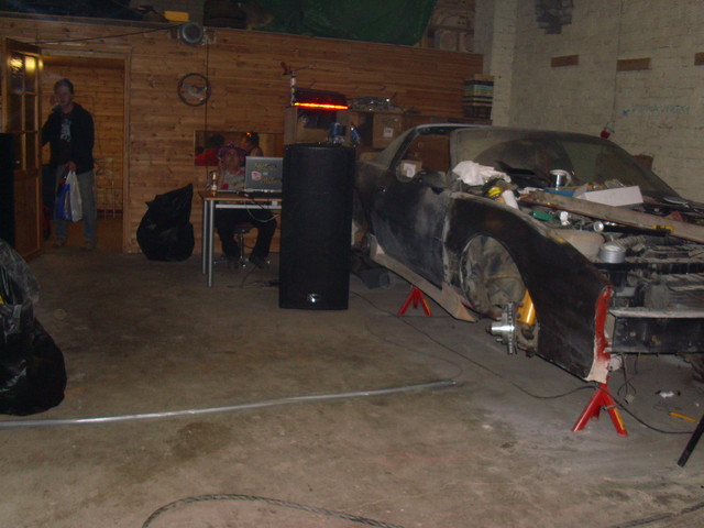

Diore Kirjoitettu 1. Toukokuuta, 2008 Kirjoittaja Kirjoitettu 1. Toukokuuta, 2008 oli oikein PA-kamat ja kaikki
avogta-89 Kirjoitettu 1. Toukokuuta, 2008 Kirjoitettu 1. Toukokuuta, 2008 hienot laitteet.....ite ei moisia vois hommata kun on PA
Diore Kirjoitettu 1. Toukokuuta, 2008 Kirjoittaja Kirjoitettu 1. Toukokuuta, 2008 hienot laitteet.....ite ei moisia vois hommata kun on PA hehe,meilläkin nuo oli lainassa..kun ei ollut kaverilla vielä niitä myytäviä
avogta-89 Kirjoitettu 1. Toukokuuta, 2008 Kirjoitettu 1. Toukokuuta, 2008 mäkin voisin ostaa jos edukkaita löytyy... ostettii eilen ok talo ihan ex poliisin naapurista
Diore Kirjoitettu 1. Toukokuuta, 2008 Kirjoittaja Kirjoitettu 1. Toukokuuta, 2008 mäkin voisin ostaa jos edukkaita löytyy... ostettii eilen ok talo ihan ex poliisin naapurista noniin,sitten vaan nupit kaakkoon
avogta-89 Kirjoitettu 1. Toukokuuta, 2008 Kirjoitettu 1. Toukokuuta, 2008 noniin,sitten vaan nupit kaakkoon testataan kun auton saa joskus laitosta pois....miten kaksi isoäänistä pontiaccia ärsyttää naapureita
Guest Ezzy Kirjoitettu 1. Toukokuuta, 2008 Kirjoitettu 1. Toukokuuta, 2008 oli oikein PA-kamat ja kaikki Olipas siel siivottu Kelpas bilettää vissiin
