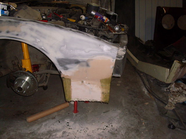

Diore Kirjoitettu 28. Maaliskuuta, 2008 Kirjoittaja Kirjoitettu 28. Maaliskuuta, 2008 näyttää hassulta kun ei oo helmat kiinni...

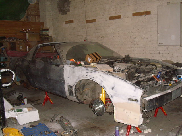

Diore Kirjoitettu 28. Maaliskuuta, 2008 Kirjoittaja Kirjoitettu 28. Maaliskuuta, 2008 äärivalojen aukot etuloksuista hitsattu..

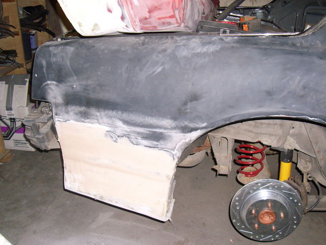

-vellu Kirjoitettu 28. Maaliskuuta, 2008 Kirjoitettu 28. Maaliskuuta, 2008 Mitens noi levyjen urien suunta. Näyttäis olevan edessä ja takana eri päin? Pähkäilin itse nimittäin saman ongelman kanssa taannoin. -e- olennaista lienee jäähdytysripojen suunta levyjen välissä.
Diore Kirjoitettu 28. Maaliskuuta, 2008 Kirjoittaja Kirjoitettu 28. Maaliskuuta, 2008 Mitens noi levyjen urien suunta. Näyttäis olevan edessä ja takana eri päin? Pähkäilin itse nimittäin saman ongelman kanssa taannoin. jaa-a
LOB Kirjoitettu 28. Maaliskuuta, 2008 Kirjoitettu 28. Maaliskuuta, 2008 Onko kaikki saman puolen levyjä. toivottavasti ei
Nupa Kirjoitettu 28. Maaliskuuta, 2008 Kirjoitettu 28. Maaliskuuta, 2008 Pitäs kyllä olla urat samansuuntasesti, mutta kumminpäin... nyt itelläki tuli bläck-out... -e- kävin kattomassa, sulla on takalevyt väärinpäin. Etulevyt oikein
