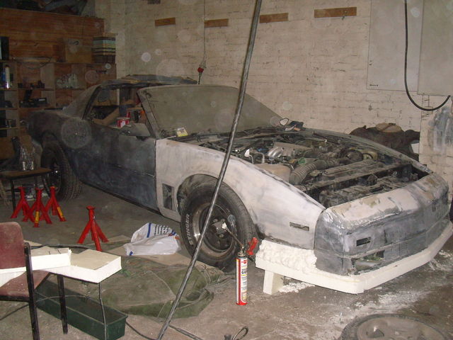

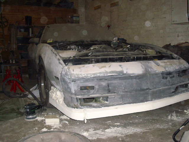

Diore Kirjoitettu 10. Maaliskuuta, 2008 Kirjoittaja Kirjoitettu 10. Maaliskuuta, 2008 Jooh pari kuvaa etupuskurin työstöstä..

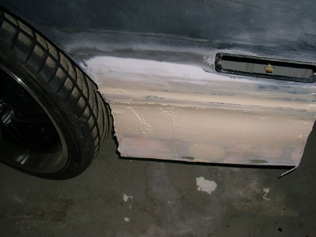

Diore Kirjoitettu 10. Maaliskuuta, 2008 Kirjoittaja Kirjoitettu 10. Maaliskuuta, 2008 näissä ei oo enää hirveesti duunattavaa..onneks

Guest Jukka Kirjoitettu 11. Maaliskuuta, 2008 Kirjoitettu 11. Maaliskuuta, 2008 melekonen silitysrauta tulossa. tää pitää nähä valmiina
Mopo305 Kirjoitettu 11. Maaliskuuta, 2008 Kirjoitettu 11. Maaliskuuta, 2008 Onks tossa muuta ku pakkelia?
pantera Kirjoitettu 11. Maaliskuuta, 2008 Kirjoitettu 11. Maaliskuuta, 2008 Onks tossa muuta ku pakkelia? Wurthin pillivaahtoo nayttaa olevan
Diore Kirjoitettu 11. Maaliskuuta, 2008 Kirjoittaja Kirjoitettu 11. Maaliskuuta, 2008 Onks tossa muuta ku pakkelia? uretaanivaahdolla ja levyllä saa muodot hyvin aikaseks,nehän otetaan sitten kuidun alta pois kun on kuitu on kuivaa,tai vaahtoa ei oikein saa veke mut eipä se painakaan mitään..ostin kevyintä mahdollista kittiä ja onneks osaan kuiduttaa niin suoraa pintaa että kittiä ei tarvita juur ollenkaan

5.7targa Kirjoitettu 12. Maaliskuuta, 2008 Kirjoitettu 12. Maaliskuuta, 2008 Kuinkas ajattelit noi ajovalot toteuttaa kun nuo etupuskurin "syvennykset" on täytetty (voi olla että aikasemmissa viesteissä on jo ollut puhetta ??? )
Diore Kirjoitettu 12. Maaliskuuta, 2008 Kirjoittaja Kirjoitettu 12. Maaliskuuta, 2008 Kuinkas ajattelit noi ajovalot toteuttaa kun nuo etupuskurin "syvennykset" on täytetty (voi olla että aikasemmissa viesteissä on jo ollut puhetta ??? ) kui?ihan normaalistihan lamput aukee ja näkyy vaikkei puskurissa syvennyksiä oliskaa?parkit sun muut kun siirretää etupuskuriin..
Guest Ezzy Kirjoitettu 12. Maaliskuuta, 2008 Kirjoitettu 12. Maaliskuuta, 2008 kui?ihan normaalistihan lamput aukee ja näkyy vaikkei puskurissa syvennyksiä oliskaa?parkit sun muut kun siirretää etupuskuriin.. ne vaatii kyl pikkasen tilaa siitä edestäki sen umpion kehyksen takia. jos kurkkaat.
